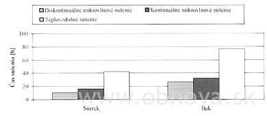

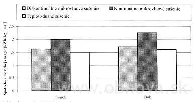

Namerane pociatocne a konecne udaje porovnavanych sposobov susenia pre jednotlive dreviny su uvedene v tabulke. Graficke znazornenie casu susenia a spotrieb elektrickej energie prepocitane na 1 kg odparenej vody je na obrazku 2 a 3.
Obnova.sk Foto
Obnova.sk Foto
V porovnani s klasickym teplovzdusnym susenim je cas diskontinualneho mikrovlnoveho susenia kratsi v pripade smreka v priemere o 75,3 % a buka o 64,8 %. Pri porovnani casov kontinualneho mikrovlnoveho s teplovzdusnym susenim bolo skratenie casu pri smreku v priemere o 62,3 v a pri buku o 58,3 %. Pri porovnavani dalsich sledovanych kriterii je zrejme, ze z hladiska kvalitativnych kriterii neboli zaznamenane vyrazne rozdiely medzi diskontinualnym a kontinualnym mikrovlnovym susenim. Vysusene drevo z hladiska kvality po mikrovlnovom suseni bolo zaradene do 2. kvalitativnej triedy a po teplovzdusnom suseni do 1. kvalitativnej triedy. Tento rozdiel bol sposobeny tym, ze pri mikrovlnovom suseni sa neda vykonat' konecne osetrenie.
Velmi dolezitym kriteriom je spotreba elektrickej energie prepocitana na 1 kg odparenej vody. Namerane hodnoty poukazuju na to, ze pri kontinualnom mikrovlnovom suseni je cas susenia najkratsi, ale merna spotreba elektrickej energie pri tomto sposobu je najvyssia. Hodnoty uvedene pri diskontinualnom mikrovlnovom suseni su priblizne rovnake ako pri teplovzdusnom suseni.
