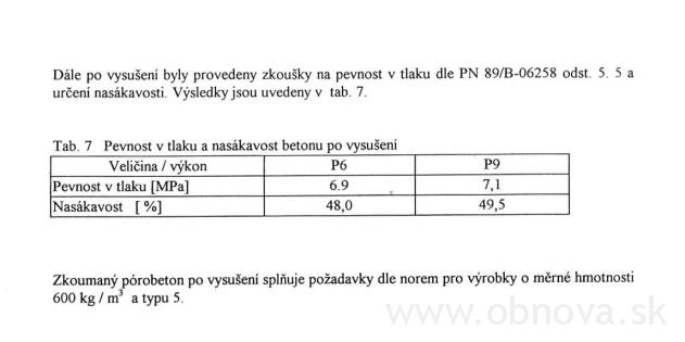

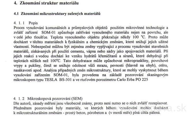

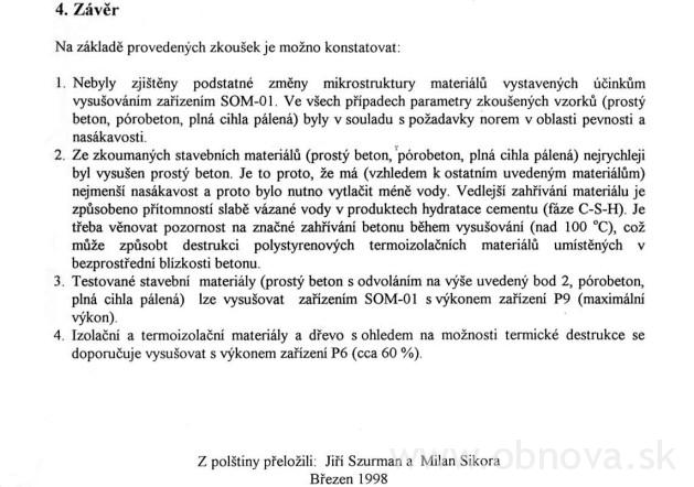

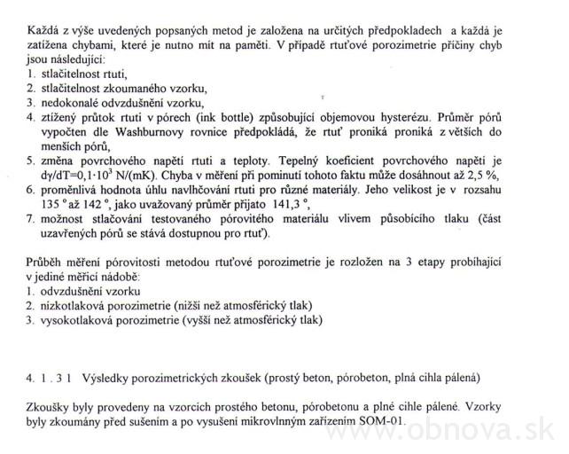

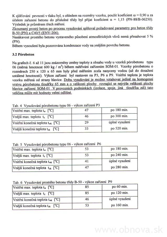

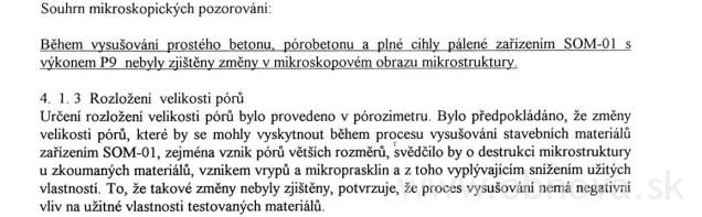

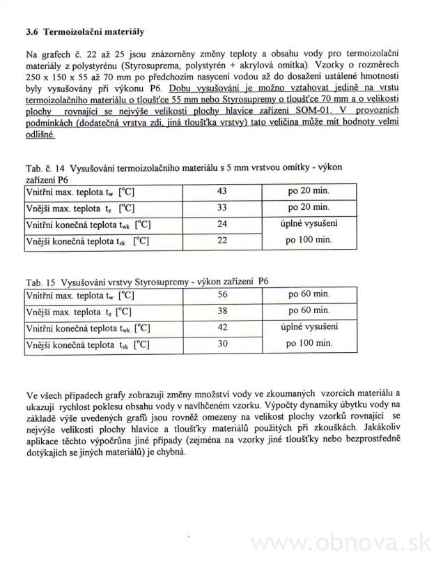

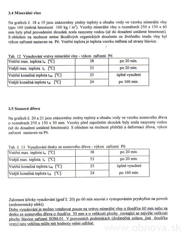

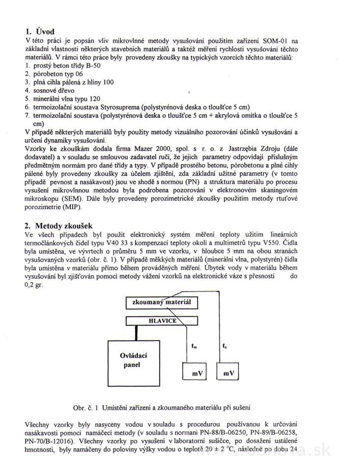

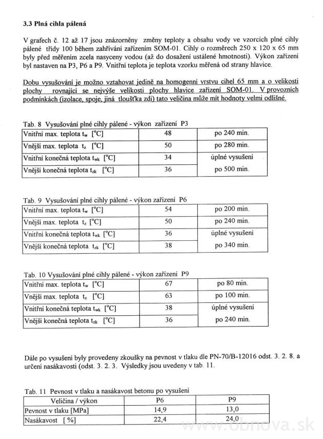

Dokládám výsledky měření z poslkého Krakowa:
