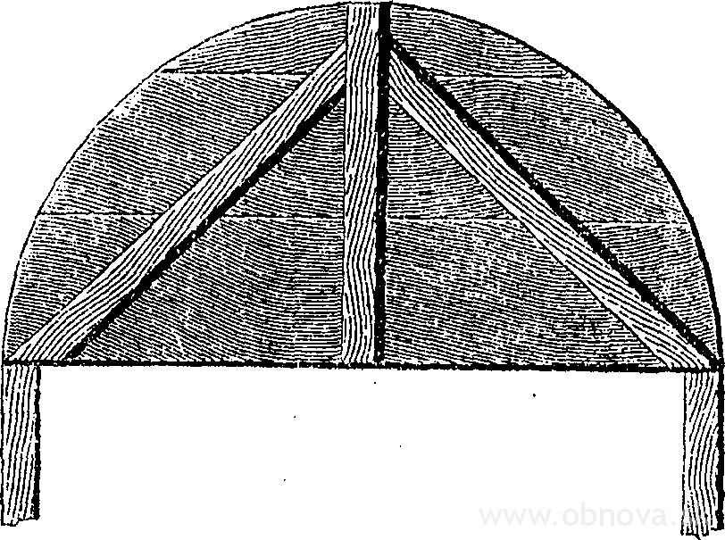

Ak sa má zhotoviť bežný oblúk, tak je vopred potrebné postaviť drevené debnenie. To bude slúžiť dovtedy, kým všetka malta v klenbe nestvrdne natoľko, že konštrukcia klenby dokáže stáť sama bez podpery. Teda aj dokým sa v nej pevne neosadí záverový klenák. Tento prvok konštrukcie klenby je pre jej stabilitu kľúčový. Bez neho totiž nie je do celej konštrukcie vnesené vzopätie, ktoré zabezpečí jej stabilitu a po odstránení debnenia by sa celá konštrukcia klenby zrútila.
Konštrukcia debnenia je zložená zo skruží na ktorých sú upevnené dosky tvoriace ukladaciu plochu kameňov, alebo tehál. Zospodu je podopretá stojkami, ktoré sú navzájom spojené, čím je zabezpečená ich stabilita aj pri zaťažení čerstvým a ťažkým murivom.
Ku každému debneniu pod klenby sú potrebné minimálne dve skruže, na ktoré sa priečne umiestnia podkladové debniace dosky konštrukcie. Dosky môžu byť nahradené aj latami, fošňami, polguláčmi, alebo okrajovými odrezkami kmeňov stromov. Hrúbka tejto konštrukcie, ako aj vzdialenosti skruží od seba závisia od hrúbky a teda váhy čerstvého muriva klenby. Pri menších a ľahším klenbách stačia len bežné debniace dosky.

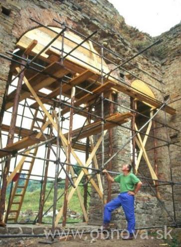

Hlavná požiadavka na debnenie klenby, ktorú táto konštrukcia musí splniť je jej stabilita a aj primeraná nosnosť. Skruže debnenia sa preto nesmú pri zaťažení prehnúť, ani vybočiť do strán. To zabezpečí jednak úložná plocha debnenia umiestnená na vrchu skruží, alebo v náročnejšom prípade aj priečna zvislá konštrukcia, ktoré spojí jednotlivé skruže.
Stabilná skruž, ktoré znesie aj veľké zaťaženie sa zhotoví z plných fošní ukladaných nad seba a spojených jednou, alebo aj viacerými zvislo umiestnenými doskami doplnenými diagonálne umiestnenými doskami. Tak ako je to zobrazené na ilustrácii Figur 6.
Figur 46. Skruž debnenia pod menšiu klenbu.
Ak sú rozpory klenby, ako aj jej váha väčšia, tak sa k jej realizácii musia pripraviť aj primerane veľké skruže. Vtedy nestačí vyrobiť skruž len z jedného radu dosiek, ale je potrebné to isté skopírovať dva aj tri krát. Takto pripravené skruže sa potom umiestnia tesne vedľa seba a ďalšie zostavy skruží sa umiestnia v primeranej vzdialenosti od prvej. Tieto zostavy skruží sa ešte musia priestorovo spevniť osadením priečne vložených spojovacích zostáv dosiek, alebo fošní.
Ak je ale potrebné zhotoviť veľmi veľkú klenby, aké sa zhotovujú najmä pri stavbe mostov, tak je potrebné, aby tesári pracovali obzvlášť dôsledne a všetky spoje debniacej konštrukcie zhotovili veľmi pevné. V uvedenom prípade treba pri príprave debnenia rozlíšiť dve základné možnosti osadenia debnenia. V prvom prípade sa skruže zospodu podoprú zavetrovanými stojkami a v druhom prípade sa skruže umiestnia na výstupkoch muriva pilierov mosta, alebo na ich pevne zhotovenej korunnej rímse.
Ak je klenbovú skruž mosta možné podprieť zospodu tak ako je to zobrazené na ilustrácii Figur 47, tak je to je v každom prípade bezpečnejšie. Stojky sa v takomto prípade zatlčú do zeme a na tie sa položí rám, na ktorý sa priečne uložia trámy, ktoré sa pevne spoja s rámom a aj so stojkami. Na to sa položia spojovacie trámy, ktoré budú dlhé tak, aby to zodpovedalo rozporu pilierov mosta. Do trámov sa začapujú šikmé aj kolmé stojky, ktoré budú spojené priečne do nich upevnenými trámami. Na vrch celej konštrukcie sa uložia fošne podoprené priečnymi nosnými trámami. Na takto pripravenú konštrukciu je následne možne hneď murovať.
Potom, čo sa klenba zhotoví sa jej debnenie môže hneď demontovať. Koľko takýchto zostáv debnenia je potrebné zhotoviť závisí od šírky klenby budúceho mosta.
Figur 47. Skruž debnenia mosta.
Ak však ramenáty nie je možné zospodu podoprieť, tak je potrebné zhotoviť veľmi pevnú samostatnú nosnú konštrukciu siahajúcu od jednej podpery po druhú. Ramenáty sú v nej priestorovo stužené a tým pádom samonosné. Opreté sú do podpier mosta.
Debnenia klenieb sa musia zostaviť aj tak, aby sa po ukončení prác mohli ľahko, teda bez otrasov a naraz uvoľniť, čím sa zabráni vzniku trhlín pri sadnutí čerstvého muriva klenby. Na zabezpečenie ľahkého uvoľnenia je vhodné medzi podpery a ramenáty vsadiť kliny. Použité kliny musia byť vyrobené z tvrdého dreva tak, aby zniesli váhu debnenia aj čerstvého muriva klenby bez toho, aby sa deformovali. Okrem toho musia byť schopné vydržať aj pomalé postupné vytĺkanie z ich uloženia pod stojkami v priebehu procesu odstraňovania debnenia.
Alebo je tiež možno postaviť stojky debnenia na zvláštne odskružovacie stolice. Tie môže nahradiť aj osadenie stojok do hrncov naplnených pieskom, ktorý sa pri oddebňovaní z hrncov uvoľní. Stolice, alebo hrnce nemusia podopierať všetky stojky debnenia, stačí, aby sa umiestnili aspoň pod jednu jeho stranu. Vlastné oddebnenie možno realizovať až po úplnom zatvrdnutí muriva, keď už je konštrukcia celistvá. Alebo sa debnenie postaví na skrutkovnice umiestnené pod stojky, alebo pod samotné debnenie.
Ak sa to takto nepripraví už pri stavbe debnenia, tak bude po zhotovení klenby nové murivo tlačiť na debnenie takou silou, že sa bude dať len kompletne zničiť. Pritom sa ale môže poškodiť aj samotná čerstvo zhotovená klenba. Tá sa môže v okamihu zrútiť, čo sa už aj viackrát stalo[1] a stálo to nemálo ľudských životov.

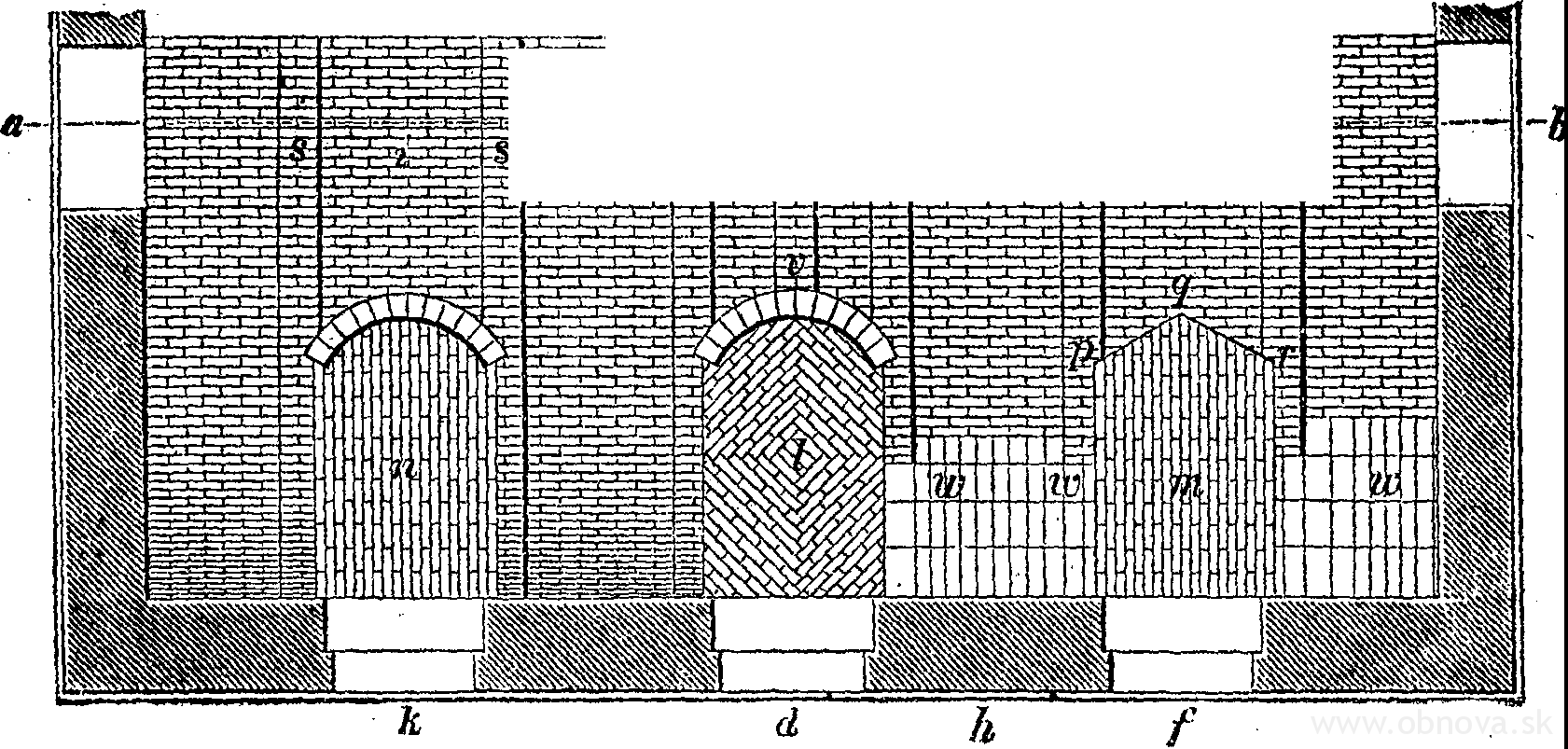

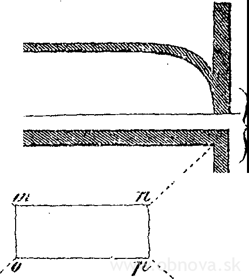

Zaklenutie okenných lunet je pri valených klenbách ťažké. Valené klenby sú zasa, na druhej strane, veľmi trvácne, pevné a nespalné. Nezničia ich ani pri požiari padajú trámy stropov. Preto sa hodia na zastropenie takých priestorov, v ktorých sú uložené cenné predmety. Lenže existujú aj iné konštrukcie klenieb, ktoré majú tiež tie isté výhody ako valené klenby a k tomu sú na efektívne využívanie priestoru oveľa vhodnejšie.

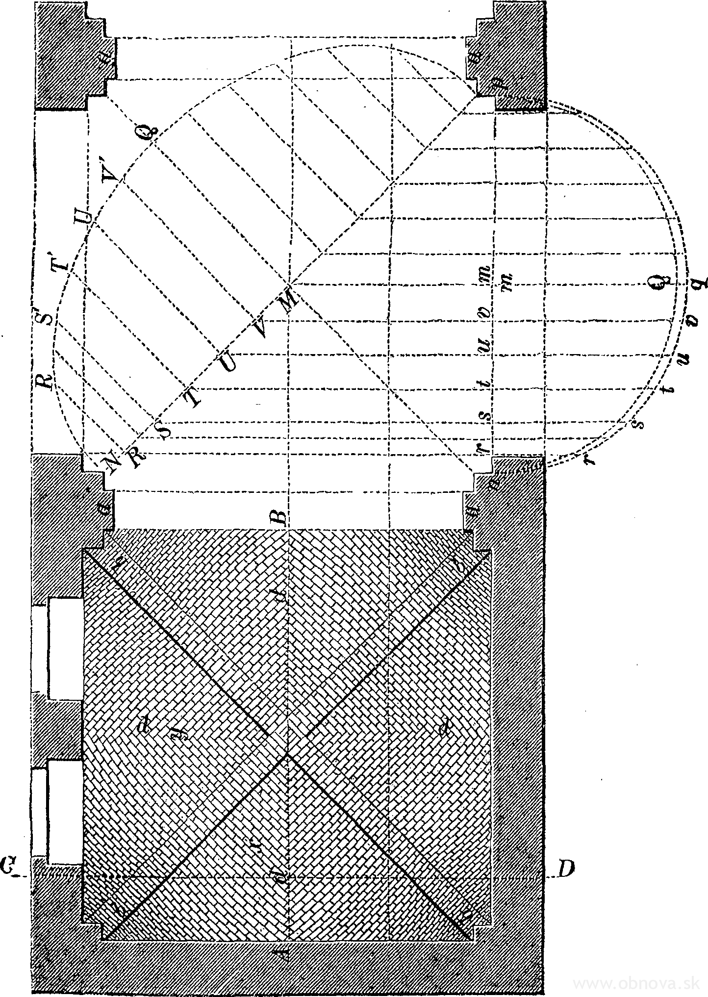

Ilustrácia Figur 49 zobrazuje polovičný pôdorys valenej klenby s okennými lunetami, z ktoré sú vymurované trom rôznymi spôsobmi. Ilustrácia Figur 50 zobrazuje pozdĺžny rez vrcholom valenej klenby spojený s pohľad na bočnú stenu s otvormi a ilustrácia Figur 51 zobrazuje priečny rez po línii „c-d“ pôdorysu uvedeného ako Figur 49. Táto línia prechádza práve cez miesto, kde je situovaný okenný otvor.
Figur 51a. Rez tej istej klenby.
Figur 51b. Luneta v reze a z vrchu.
Figur 52. Detail lunety v reze.

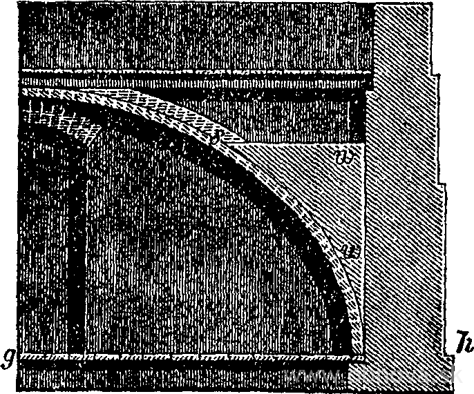

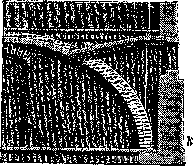

Tam, kde majú byť v klenbe situované okenné a dverné otvory, musia byť zhotovené malé klenby zvané lunety. Tie sa môžu zhotoviť rôznym spôsobom. Na ilustrácii Figur 51a je luneta zhotovená nad oknom zobrazená v pravej časti obrázka v reze a ľavej časti obrázka nad dverami. Na ilustrácii Figur 52 je luneta nad oknom zobrazená vo väčšom rozlíšení. Na ilustrácii Figur 51b je táto luneta zobrazená v priečnom reze a v pohľade z vrchu.
Podobná luneta je zobrazená na ilustrácii Figur 49 značkou „n“ a na ilustrácii Figur 52 v reze. Vymurovaná je tu so skladbou tehál priečne k skladbe tehál valenej klenby a s vencom v mieste styku lunety s väčšiu valenou klenbou. Oveľa častejšie sa však lunety realizujú podľa zobrazenia Figur 49 označené značkou „m“ v pôdoryse a podľa ilustrácie Figur 54 v reze, teda bez venca, len s murivom priamo zaviazaným do seba. Tak ako je to zobrazené medzi bodmi „p-q“ a „q-r“.
Tu zobrazená valená klenba je hrubá len polovicu tehly (asi pätnásť centimetrov). To preto, že je plánovaná na zaklenutie pivnice a v takom prípade neponesie žiadne významné zaťaženie. Tým pádom nie sú ani spevňovacie pásy zobrazené na ilustráciách Figur 49 v pôdoryse označené značkou „s“ a v pozdĺžnom reze na ilustrácii Figur 50 potrebné. Tieto pásy bývajú od seba vzdialené zvyčajne okolo jeden a štvrť metra. Hrubé, ako aj široké bývajú jednu tehlu, teda asi tridsať centimetrov.
Figur 54. Lunet bez venca v reze. Figur 55. Zamurovaný klenbový kút.
Ak si okolnosti vyžadujú zosilnenie klenby, tak sa rovnako ako murivo klenby musí zosilniť aj murivo stužujúcich oblúkov. A to tak aby bolo vždy hrubé aspoň o pol tehly (asi pätnásť centimetrov) viac než je hrúbka muriva samotnej klenby. Tieto zosilňujúce klenbové pásy sa zvyčajne majú zhotovovať výhradne len na rubovej strane klenby. Tak aby na jej lícovej strane nič podobné nekazilo správny vizuálny dojem z klenbovej konštrukcie. Na ilustrácii Figur 49 je značkami „v-v“ označený skrátený stužujúci klenbový pás, ktorý slúži na to, aby poskytol väčšiu stabilitu vencu lunety „l“.
Klenbové kúty musia byť v miestach, v ktorých sa klenba dotýka zvislých nosných múrov, vymurované na rube klenby do výšky aspoň dvoch tretín výšky tohto klenbového oblúka. Tak ako je to zobrazené na ilustrácii Figur 55 v reze a označené značkami „w-w“.
Zo zobrazenia jednotlivých tehál na ilustrácii Figur 49 je jasne viditeľná ich skladba v murive. A to ako v hlavnej klenbe, tak aj v jej lunetách, pričom viditeľné jej aj previazanie murív v styku týchto častí konštrukcie klenby.
Každá valená klenba si vyžaduje murovanie do úplného debnenia, pričom jednotlivé lunety si vyžadujú ďalšie doplnkové debnenie, ktoré je s hlavným debnením spojené.
Ak sú zaklenuté lunety ohraničené vencom tak, ako je to zobrazené na ilustrácii Figur 49 písmenami „n“ a „l“, tak sa budú murovať až po dokončení a stvrdnutí hlavnej valenej klenby, jej stužujúcich pásov, ako aj vencov. Ak ale lunety nemajú žiadny veniec tak, ako je to na tej istej ilustrácii označené značkou „m“, tak sa lunety musia vymurovať súčasne s murovaním hlavnej klenby.
Tam, kde sú k dispozícii lacné lomové kamene, bridlica, alebo pieskovce, tam sa z nich v budovách pod obytnými priestormi bežne realizujú valené klenby. Používajú sa pritom tie najpravidelnejšie kamene, takzvané klenáky, ktoré sú až tridsať centimetrov dlhé aj široké a asi dvadsaťtri centimetrov hrubé. Pri nerovnako hrubých kameňoch sa tieto najprv rozdelia podľa ich veľkosti tak, aby sa v jednom pracovnom závere osadzovali hrubšie kamene. V druhom potom tenšie tak, aby sa zachovala približne rovnaká šírka stykových škár muriva a aby tieto škáry viedli viac, či menej rovnobežne.
Aby to bolo možné dosiahnuť, tak si murári pomáhajú murárskymi kladivami, sekáčmi, či kladivami nosatcami. Vždy ale musia z kameňov osekať ich špicaté výbežky. Kamene, ktoré by sa len ťažko dali obrobiť do vhodného tvaru sa podkladajú odlomkami bridlicových kameňov. Do škár muriva sa miestami môžu zatĺcť aj kliny, ktoré do konštrukcie vnesú napätie.

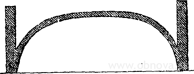

Pri rovnakom rozpätí má plochejší oblúk menšiu pevnosť, než keď je strmší. Z toho vyplýva, že valená klenba s nepolkruhovým prierezom, ktorá má rovnakú hrúbku ako valená klenba sudového tvaru, teda klenba s polkruhovým prierezom, by mala byť slabšia než tá druhá spomenutá. Tak to aj v skutočnosti je.
Valená klenba s hrúbkou muriva pol tehly (asi pätnásť centimetrov) bude pri požiari menej dolná voči prerazeniu padajúcimi trámami, než sudová klenba. Z toho vyplýva, že ak je potrebné zhotoviť v suteréne budovy absolútne proti požiaru bezpečný priestor, tak je potrebné zhotoviť sudovú valenú klenbu.
Bežná valená klenba s nepolkruhovým prierezom je tiež oveľa slabšia, než tá s polkruhovým. Preto ak je potrebné mať pevnejšou klenbu, tak je treba zhotoviť jej murivo hrubšie o jednu tehlu (asi tridsať centimetrov[4]). Preto sa v poslednom čase[5] oveľa viac rozšírilo budovanie hrubších valených klenieb s nepolkruhovým prierezom. A to aj napriek tomu, že konštrukcia valenej klenby s polkruhovým prierezom je síce pevnejšia, ale aj drahšia.
Klenba sa nepolkruhovým prierezom potrebuje na svoje zhotovenie menej stavebného materiálu a tiež sa ňou menej zmenší vnútorný objem zaklenutého priestoru. To opreto, že podperné múry môžu mať pri tejto konštrukcii vyššiu konštrukčnú výšku a tak neobmedzujú využitie priestoru tesne pri nich.

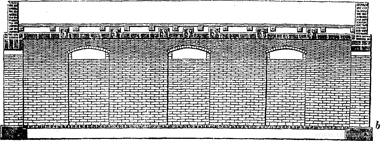

Keď základy pod klenbou siahajú až po úroveň podlahy suterénu a sú aj riadne zarovnané, tak sa na nich najskôr založia pivničné dvere, ako aj múry pod pivničné okná „D-F“, zobrazené na ilustrácii Figur 58. Na to sa potom vymurujú piliere „a-a“ pod klenutý oblúk klenby. Následne sa vymurujú aj ostatné múry, ktoré budú siahať do výšky asi šestnásť centimetrov nad svetlou výškou oblúka klenby.
Ak je šírka pivnice menšia než päť metrov a zároveň sú jej základy dostatočne silné na to aby zamedzili bočným posunom celej konštrukcie, tak je možné bočné podperné piliere klenbových oblúkov vynechať. To by mohol byť napríklad ten prípad, v ktorom sú múry pivnice natoľko pevné, že predstavujú hrúbku rovnú jednej štvrtiny rozponu klenbového oblúka.
Ak ale základy nie sú tak pevné, tak musia byť piliere klenbových oblúkov podľa možností hrubé pol, alebo aj celú tehlu, prípadne jeden a pol tehly (asi pätnásť, tridsať, či štyridsaťpäť centimetrov). Tak aby bola celková hrúbka murovanej konštrukcie v týchto miestach tak veľká, že bude rovná jednej štvrtine svetlej výšky klenbového oblúka.
Keď sú múry pivnice vymurované do výšky šestnásť centimetrov nad svetlú výšku klenbových oblúkov, tak sa už môžu uložiť aj ramenáty debnenia stlačenej klenby.

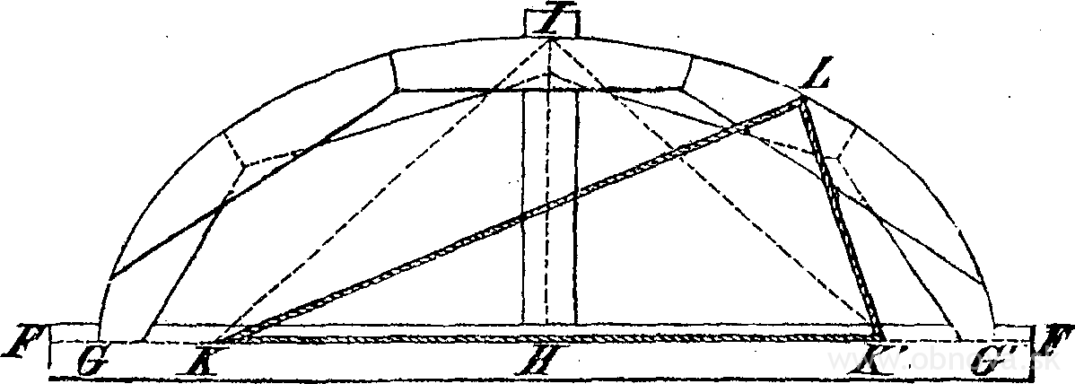

Tie budú zhotovené v tvare elipsy a to tak, že sa najprv spoja dve dosky v pravom uhle. Označené sú na ilustrácii Figur 56 písmenami „G-G´“ a „H-I“. Na ležatú dosku sa potom pribijú dva klince v bodoch označených značkami „K-K´“. Tieto body budú v rovnakej vzdialenosti od stredu spodnej dosky, označený značkou „H“. Teda vzdialenosť „H-K“ sa rovná vzdialenosti „H-K´“.
Na body „K-K´“ sa upevní šnúra, ktorá po napnutí vytvorí trojuholník s vrcholom v bode „T“. Posúvaním šnúry od vrcholu k stranám sa potom opíše tvar oblúka. Jeden bod takéhoto opísaného oblúka je označený značkou „L“.
Ramenáty ale musia byť zhotovené o asi dva centimetre nižšie, preto sa na ne následne pripevnia dosky, ktorých hrúbka bude práve tieto dva centimetre. Takže celok debnenia bude potom mať ten správny rozmer. Tak ako je to zobrazené na reze v ilustrácii Figur 56.

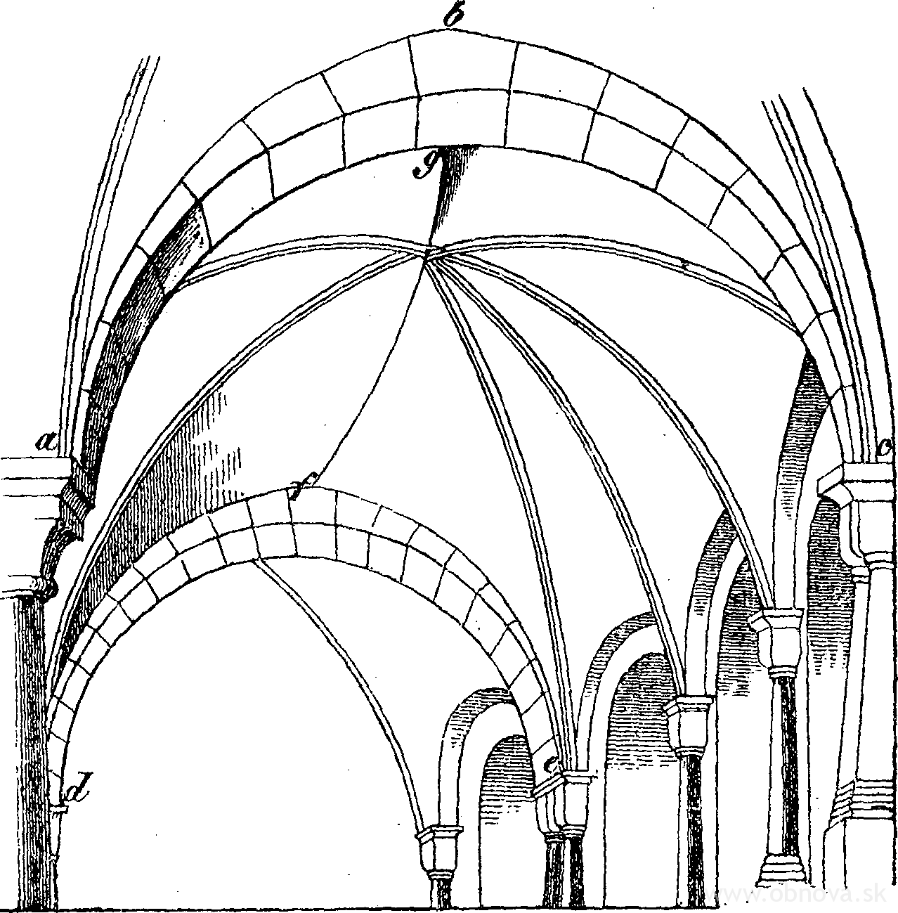

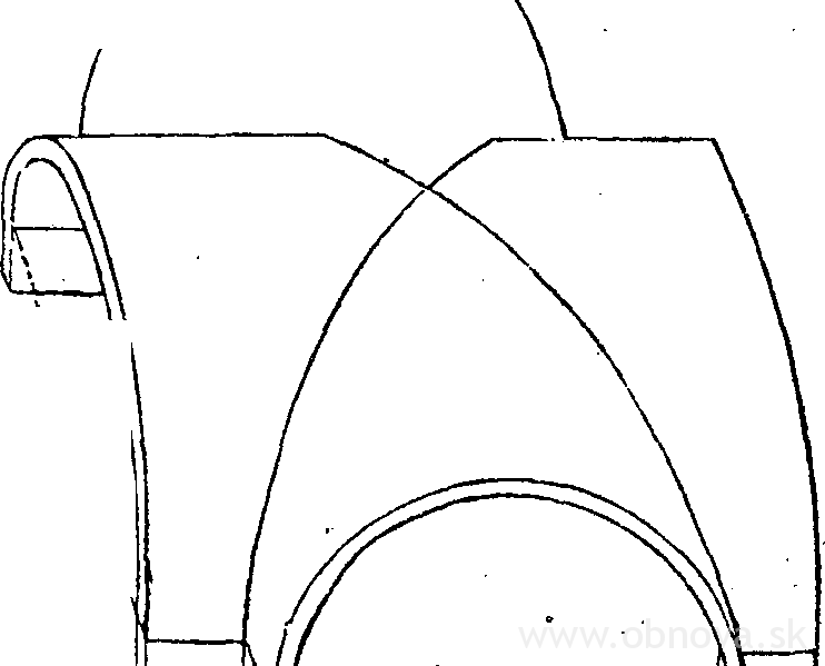

3.5.2 KRÍŽOVÉ KLENBY NAD PRAVIDELNÝM PÔDORYSOM
Krížová klenba vznikne nad miestnosťou tak, že sa prekrížia dve valené klenby. Tak ako je to zobrazené na ilustrácii Figur 69 a Figur 71. bežné pritom je, že sa jej štítové múry nezhotovujú, ale na ich mieste sa ponechá otvorený priestor. Svojim spôsobom ide o rozvinutie konštrukčného princípu lunetovej klenby. Spája sa pri ňom otvorenosť lunet s pevnosťou valenej klenby.
Takéto klenby znesú aj veľkú záťaž a sú pritom bezpečné voči požiaru. Vhodné sú preto do takých miestností, v ktorých sa vyžaduje vytvorenie veľkého vnútorného priestoru potrebného napríklad na komunikácie, čiže chodby, alebo na skladovanie veľkých predmetov, napríklad sudov. Stavajú sa preto napríklad pod varňami piva, alebo v pivniciach, v ktorých dozrieva ležiakove pivo a ktoré bývajú prekryté aj šesť metrov hrubou vrstvou zeminy.
Krížová klenba pozostáva predovšetkým z dvoch, nad štvorcovým pôdorysom diagonálne sa krížiacich klenutých oblúkov. Táto zostava je ale, na rozdiel, od kláštornej klenby, doplnené ešte ďalšími štyrmi klenutými oblúkmi situovanými na stranách pôdorysu zaklenutej miestnosti. Tieto oblúku môžu byť voľné, teda nezamurované a priechodné, alebo aj zamurované, čím sa vytvoria obvodové steny zaklenutej miestnosti.
Figur 69. Krížová klenba pri pohľade z vrchu
Figur 71. Krížová klenba v axonometrickom pohľade.
Krížová klenba sa dá bez veľkých ťažkostí realizovať nad štvorcovými, ale aj nad obdĺžnikovými miestnosťami, alebo aj nad miestnosťami s nepravidelným pôdorysom. Jej hlavnou výhodou je, že sa ňou dajú zaklenúť aj miestnosti veľkých rozmerov bez toho, aby boli jej podpery zaťažené príliš veľkým bočným tlakom. Lenže ak je miestnosť príliš dlhá, tak vzniknú pri jej zaklenutí problémy so stabilitou celej tejto stropnej konštrukcie, ktoré sa dajú ťažko riešiť.
Figur 78. Ukladanie tehál do krížovej klenby v pohľade z vrchu.

Figur 73. Pôdorys krížovej klenby.

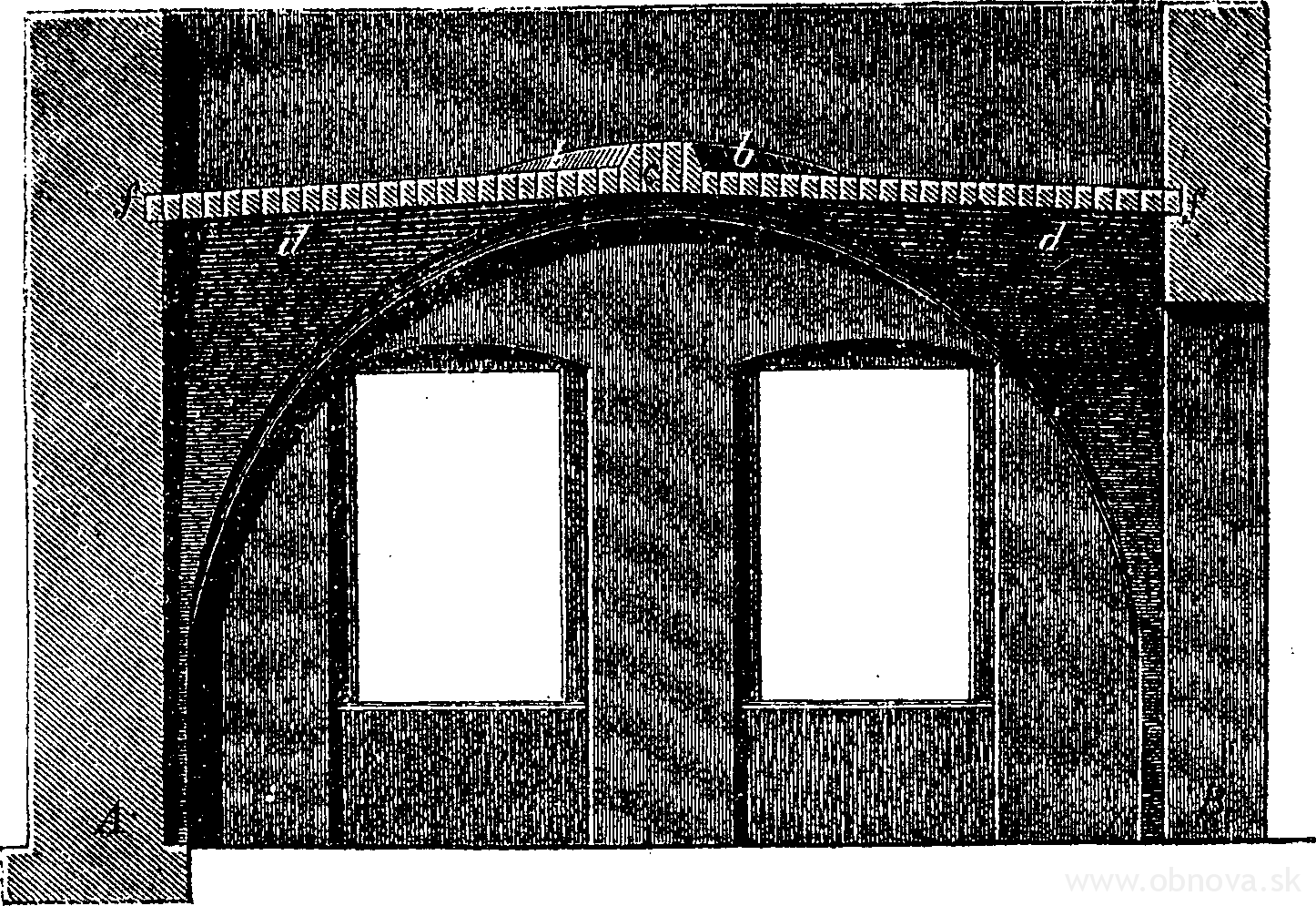

Ilustrácia Figur 81 zobrazuje prierez iným druhom klenby, než v predchádzajúcej ilustrácii Figur 80, kde rez prechádza jej temenom „c“. Klenba tu má nadmurovanú ďalšiu odľahčujúcu klenbu a rez tu vedie opäť líniou „C-D“ pôdorysu Figur 78. Ilustrácia Figur 82A a B zobrazuje rez spojom klenbových polí so stužujúcim rebrom vo väčšom rozlíšení. Iné možnosti zhotovenia tohto detailu sú zobrazené na ilustráciách Figur 85Figur 86.
Figur 81. Priečny rez klenby s nadľahlou odľahčovacou klenbou.

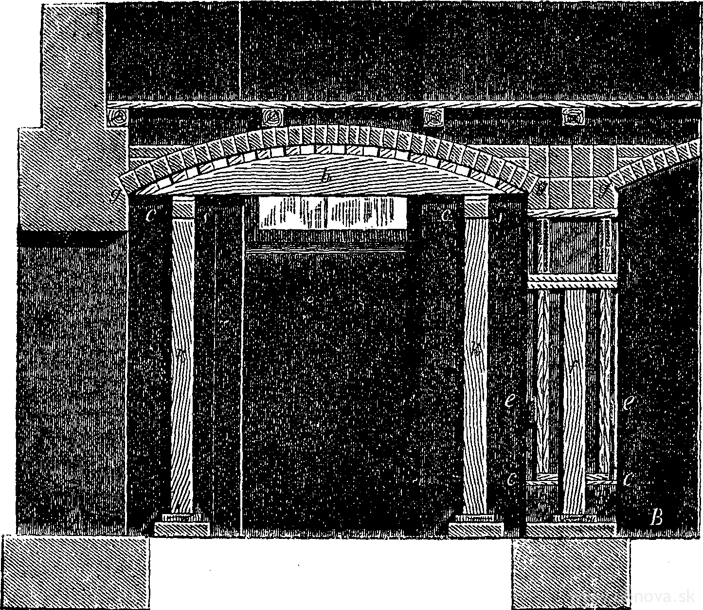

Figur 82A, 82B, 85 a 86. Rezy rôznymi spôsobmi zhotovenia detailu klenby s rebrom.

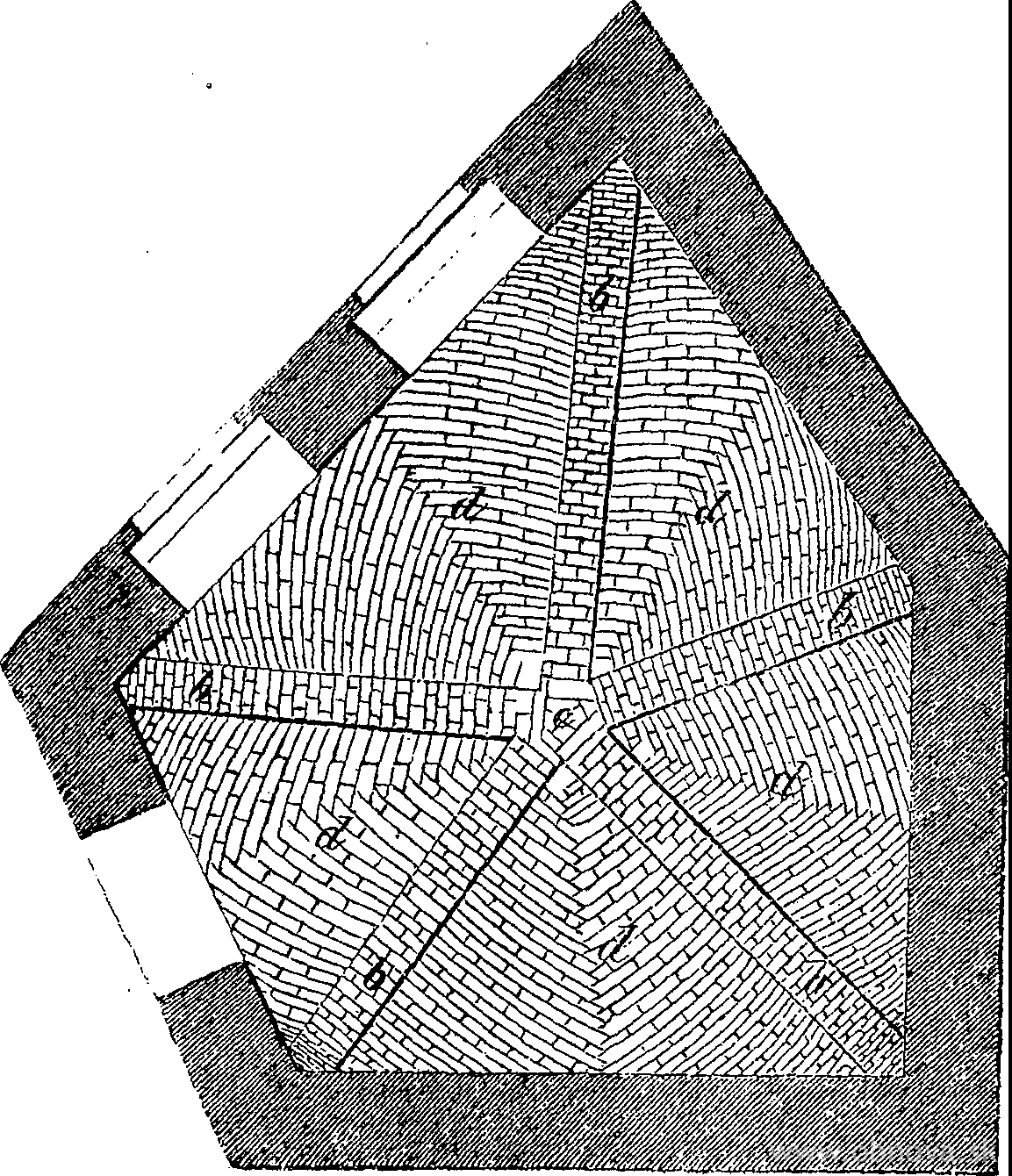

3.5.3 Krížová klenba nad nepravidelným pôdorysom
Na ilustrácii Figur 92 je zobrazený nepravidelný pôdorys miestnosti, ktoré je zaklenutá. Stužujúce pásy, alebo rebrá klenby „b“ vychádzajú zo všetkých kútov miestnosti a spájajú sa v ústrednom bode klenby „C“, v ktorom môže, ale nemusí byť osadený svorník. Na to, aby bola klenba stabilná a bezpečná je dôležité aby tento bod „C“ ležal presne v ťažisku celej nepravidelnej konštrukcie. Vďaka tomu sa záťaž z klenby rozloží na všetky podperné konštrukcie rovnomerne. Murivo klenbových polí je zhotovené s klasovým vzorom[7].
Figur 92. Zaklenutie nepravidelného pôdorysu.

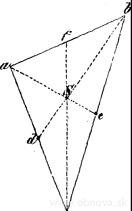

Aby sa ťažisko stanovil matematicky presne, tak by bolo potrebné ho zvlášť vypočítať pre každý spôsob konštrukcie klenby a pre každý použitý stavebný materiál, včítane použitej malty. Na to je potrebný zložitý výpočet.
V praxi preto stačí, ak sa ťažisko stanoví graficky na pôdoryse miestnosti a to tak, že sa z každého kúta miestnosti narysuje línia zodpovedajúca osi uhla kúta, ktorá spája kút so stredom protiľahlej línie steny. V mieste, v ktorom sa tieto línie pretú je potom ťažisko konštrukcie. Tak ako je to zobrazené na ilustrácii Figur 93, kde body „a-b-c“ schematicky označujú kúty miestnosti a bod „S“ ťažisko klenutej konštrukcie.
Figur 93. Grafické znázornenie určenia ťažiska nepravidelného pôdorysu.
Overiť sa to dá na trojuholníkovom modely pôdorysu miestnosti tým, že sa trojuholník osadí na ostrý predmet dotýkajúci sa ho v bode „S“. Ak je trojuholník stabilný, tak je ťažisko určené správne. Podobne sa postupuje aj pri zložitejších pôdorysoch.
K tomu ale treba ešte poznamenať, že skutočné ťažisko konštrukcie takejto klenby zhotovenej z čerstvého muriva nie úplne geometricky dokonalo nebude nikdy presne nad týmto bodom. Tieto odchýlky ale nebudú veľké a v praxi to nie je dôležité.

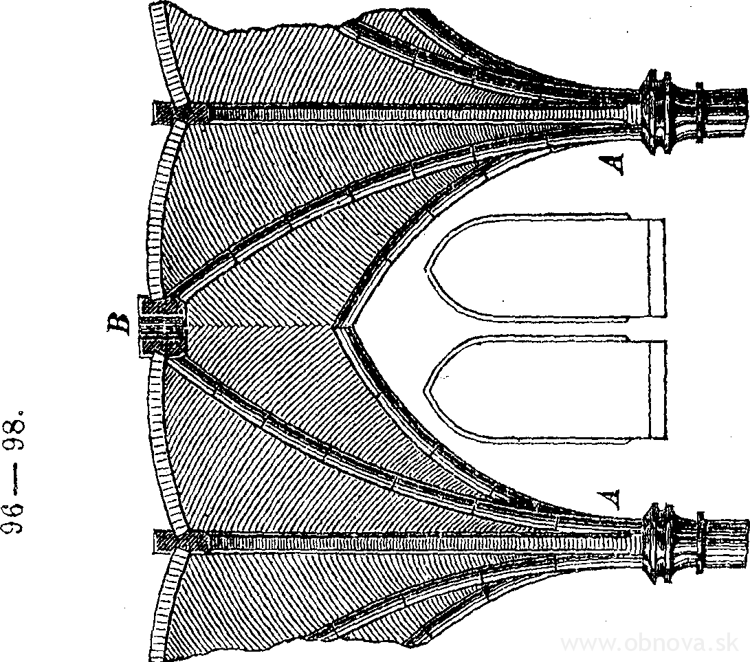

Figur 96. 97 a 98. Rôzne lomené klenbové oblúky.
Ilustrácie Figur 96, 9798 zobrazujú viacero lomených klenbových oblúkov, zhotovených s rôzne veľkým rozpätím. Realizácia takýchto a podobných lomených oblúkov sa v poslednej dobe[9] opäť rozšírila v rámci neogotickej architektúry.

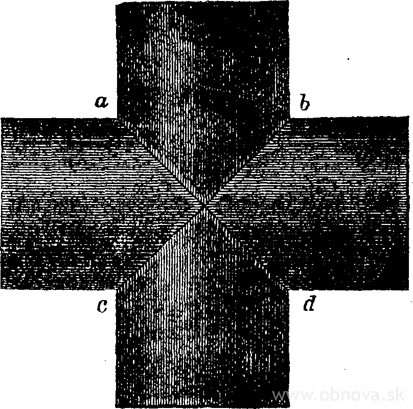

3.5.4 KLÁŠTORNÉ KLENBY

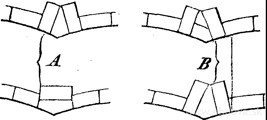

Ako už bolo predtým spomenuté, tak sa prienikom valcových klenieb do seba vytvorí okrem krížovej klenby aj klenba kláštorná. Tá sa od krížovej odlišuje predovšetkým tým, že je na všetkých stranách podpretá múrmi. Ilustrácie Figur 100Figur 101 zobrazujú kláštorné klenby v pôdoryse aj v reze. Prierez medzi bodmi „A“ a „B“ tvorí polkruh, avšak línie styku klenbových polí „e-o-d“ a „c-o-b“ tvoria elipsy.
Konštrukcia polí klenby býva hrubá pol tehly (asi pätnásť centimetrov) a jej dielce sa ukladajú rovnobežne s podpernými múrmi. Klenbové kúty sa pri tejto konštrukcií musia vymurovať až do výšky dvoch tretín klenby. Keďže ale tento druh klenby vyvíja na všetky svoje podperné múry rovnaký tlak, podobný tomu, ktorý vyvíjajú na svoje podpery bočné strany valenej klenby, tak stačí aby sa aj tu podperné múry zhotovili v takej istej hrúbke ako pri valenej klenbe. Lenže to nie je potrebné, pretože podpier je tu dvakrát viac, takže vyvolávajú len polovičný tlak a tak sa tu podperné múry môžu zhotoviť o niečo tenšie.
Treba ešte uviesť, že rebrá tu nemusia byť tak masívne ako pri krížovej klenbe, ale stačí aby len formovali jej hrany a kúty. Postačujúce je preto aby mali hrúbku pol tehly (asi pätnásť centimetrov).
Kláštorné klenby je možné zhotoviť nad rôznymi miestnosťami, pričom takto zhotovená stropná konštrukcia má tvar akejsi trojbokej valby, ktorá sa môže opakovať podľa počtu stien miestnosti.
Ak sa majú kláštorné klenby použiť na zastropenie pivničných priestorov, tak vyvolávajú tie isté komplikácie, ktoré sú spojené aj s valenými klenbami. Čiže také, ktoré výrazne obmedzujú využívanie miestností pivnice kvôli obmedzenému rozsahu zvislých stien. Okrem toho sa všetky strany kláštornej klenby zbiehajú do jedného bodu stropu, čo užívanie pivnice ešte viac komplikuje. Preto je v takomto prípade vhodnejšie zhotovovať krížové klenby.

3.5.5 KUPOLY
Ak sa namiesto osemuholníkového pôdorysu klenby použije kruhový, tak sa kláštorná klenba zmení na polguľovú kupolu zobrazenú v reze na ilustrácii Figur 103. Tá sa vytvorí na murovanej základni kruhového tvaru, aký je zobrazený na ilustrácii Figur 102. Kupola vznikne postupným ukladaním riadkov muriva do kruhu až po svoj vrch, kde sa murivo uzavrie vloženými tehlami, alebo kameňmi, alebo záverovým klenákom. Smerom hore sa polomer kruhu stále viac zmenšuje, čím sa počet potrebných tehál v konštrukcii znižuje. Ľahko je ale možné prehliadnuť, že okrem kruhového pôdorysu a polkruhového prierezu je možné použiť aj iné tvary tejto konštrukcie, napríklad elipsový tvar.
Ak sa kupola zhotoví z pálených tehál, tak je ju možné vymurovať do rozponu šiestich metrov v hrúbke pol tehly (asi pätnásť centimetrov). Pritom ale treba počítať s tým, že vrchné riadky muriva sa budú murovať len z polovičných tehál. Pri väčších rozponoch ale musia byť spodné riadky hrubé aspoň jednu tehlu (asi tridsať centimetrov). Záverový klenák sa pri týchto klenbách často zhotovuje z otesaného kameňa, alebo z presne na tento účel vyrobenej a vypálenej tehly.
V oboch prípadoch ale klenba nebude bezpečná pred požiarmi a v takom prípade sa ľahko stane, že jej časť, alebo aj celok sa zrúti následkom lokálneho zaťaženia padajúcimi horiaci trámami stropov, aj krovu. Preto sa aj menšie klenby zhotovujú z muriva hrubého jednu tehlu (asi tridsať centimetrov).
Keďže jednotlivé riadky muriva kupole sa vždy viažu do seba vo vodorovnej úrovni a do kruhu je možné zhotovenie klenby kedykoľvek po ukončení ktoréhokoľvek riadku ukončiť. Vďaka tomu je možné vytvoriť akýkoľvek veľký stabilný kruhový otvor, ktorý môže slúžiť aj ako svetlík. Táto charakteristika robí kupolu obzvlášť vhodnú na uzavretie takých priestorov, ktoré potrebujú zabezpečiť prirodzené osvetlenie. Napríklad v kostoloch, v schodiskách, vo výťahoch zaklenutých skladov a podobne.
Figur 102 a 103. Pôdorys a rez kupolou.
Murivo päty kupoly je všade na jej spodku rovnako hrubé. Päty kupolovej klenby sa okolo jej rubovej strany priťažia aj primurovaním bloku (skruže) muriva. Tak, ako je to zobrazené na ilustrácii Figur 103 medzi bodmi „a- b-c“ a „d-e-f“. Aby neboli múry kupole príliš oslabené, tak je účelné zosilniť ich pätu v kútoch klenby dodatočným murivom zhotoveným s horizontálne situovaných škárami.
Keďže kupolová klenba tlačí a posúva murivo podpier tým menej, čím je ľahšia, tak sa podľa vzoru Rimanov klenby murované tesaných kameňov, tehál, alebo liate vyľahčujú pravidelne zahĺbenými otvormi. Tieto zahĺbenia sa nazývajú kazety (Figur 113). Bežne majú štvoruholníkový tvar sa najväčšou plochou na líci klenby.

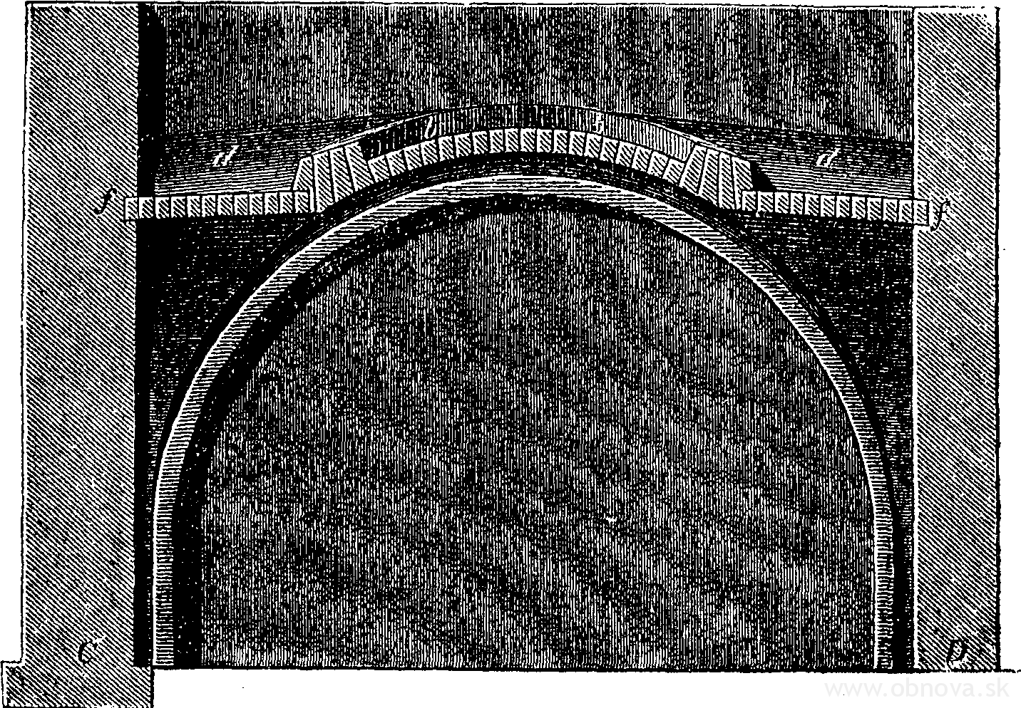

Figur 113. Odľahčenie kupoly interiérovými kazetami.
Smerom do vnútra klenby sa tieto kazety pyramídovo zužujú, ale len toľko, aby na ich zadnej strane zostala zachovaná minimálna hrúbka konštrukcie klenby. Takéto kazety sa vyvárajú vo viacerých pravidelných radoch nad sebou, pričom smerom hore sa čoraz viac zmenšujú. Medzi kazetami zostávajú takzvané mostíky muriva, ktoré majú takú hrúbku, akú má hrúbka celej klenby bez kaziet a šírku v rozsahu asi tretiny otvoru kazety.

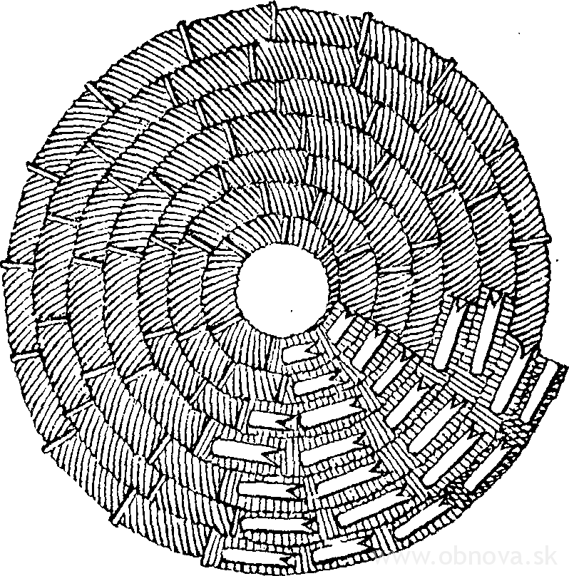

Zaujímavý spôsob murovania plášťa kupoly zvolili Rimania pri zhotovení kupoly Jovovho[10] chrámu v Diocletianovom paláci v Spalathe[11]. Keď murivo plášťa kupoly ukladali do série zmenšujúcich sa malých klenieb. Tak ako je to zobrazené na ilustrácii Figur 104. Vďaka použitému konštrukčnému riešeniu je táto kupola obzvlášť pevná.
Figur 104. Rímska konštrukcia plášťa kupoly.

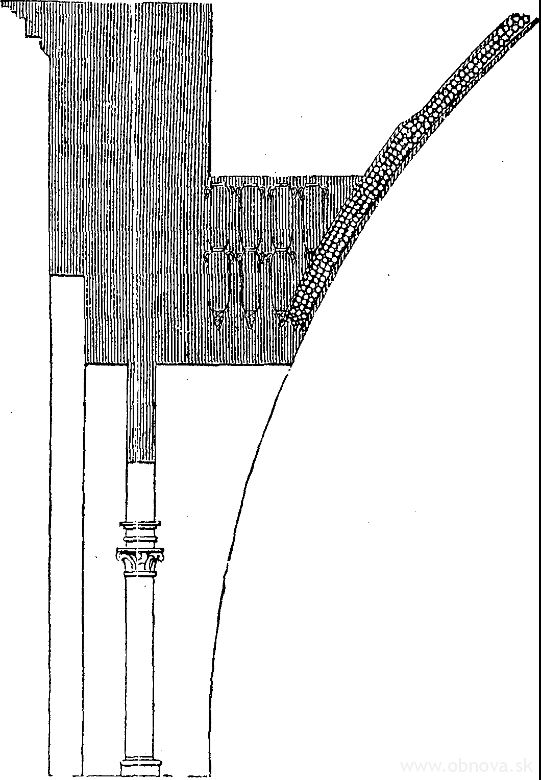

Kupoly sa z vnútornej strany buď hladko omietnu, alebo sa v ich podhľadoch vytvoria kazety. Tak, ako je to zobrazené na ilustrácii Figur 113.

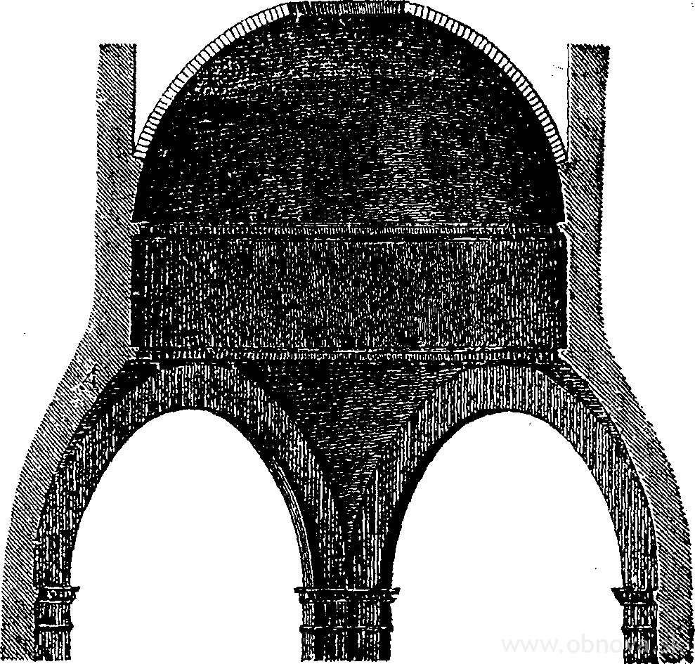

Figur 111 a 112. Dva rôzne spôsoby zhotovenia kupoly s tamburom.
Na ilustráciách Figur 111Figur 112 je klenba umiestnená na tambure, ktorý je podopieraný pandatívmi. Tambur môže mať ľubovoľnú výšku a nemusí byť ani zhotovený. V takom prípade je kupola osadená priamo na pandatívoch. V kostoloch, kaplnkách a podobných stavbách sa tambury často zhotovujú veľmi vysoké a mávajú pravidelne aj okenné otvory. V schodiskových šachtách meštianskych domov sa takéto kupoly s tamburmi nezvyknú realizovať, pretože svetlo do tohto priestoru vniká cez svetlíky.

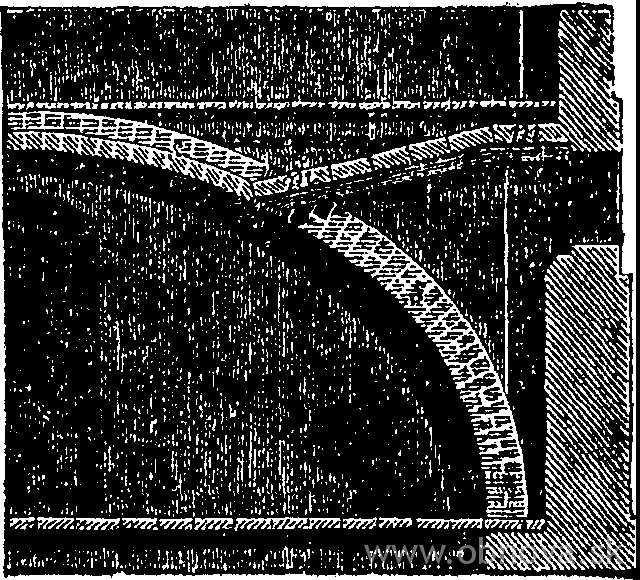

Figur 114. Kladačský plán ukladania tehál kupole v pôdoryse.
Figur 115. Rez pätou kupoly.

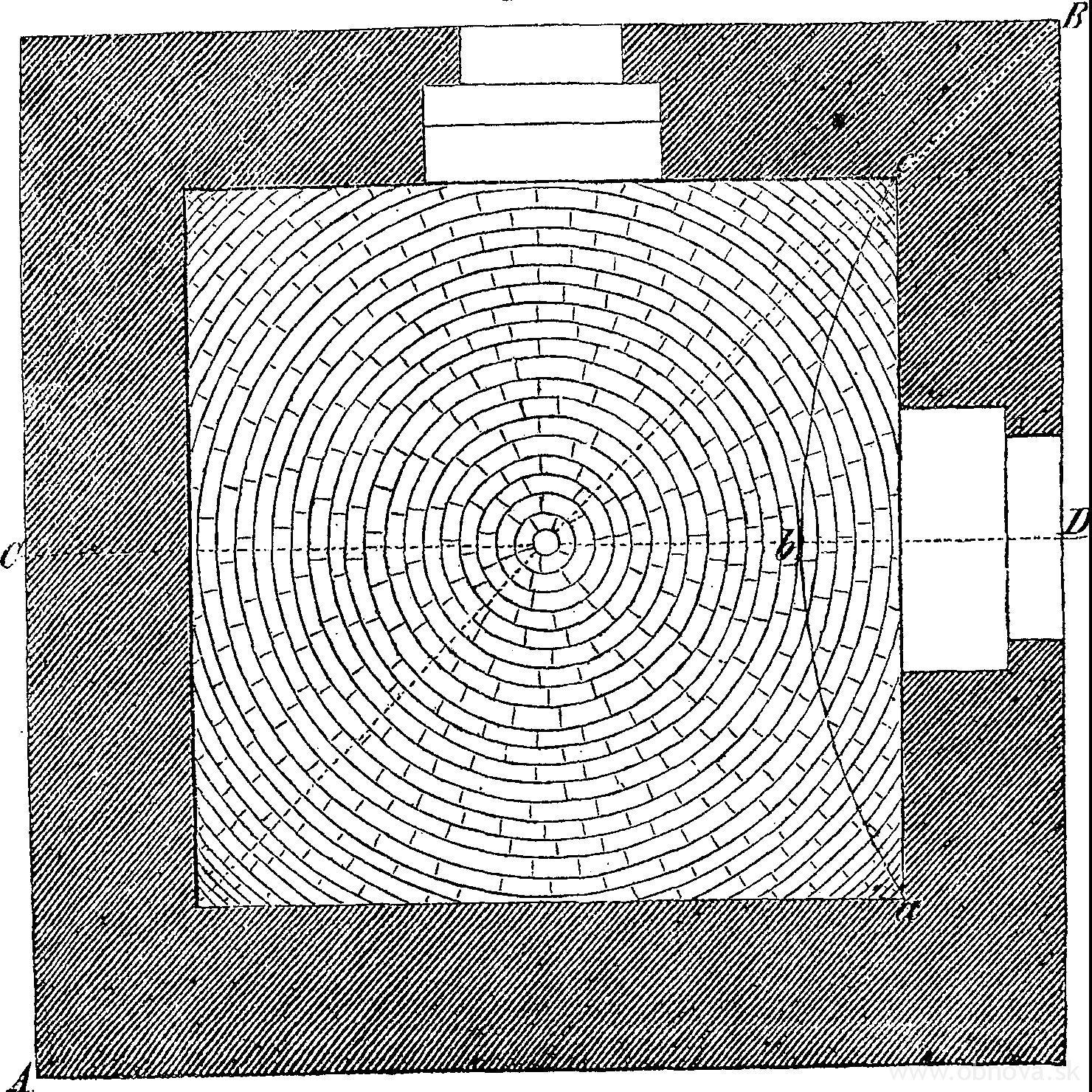

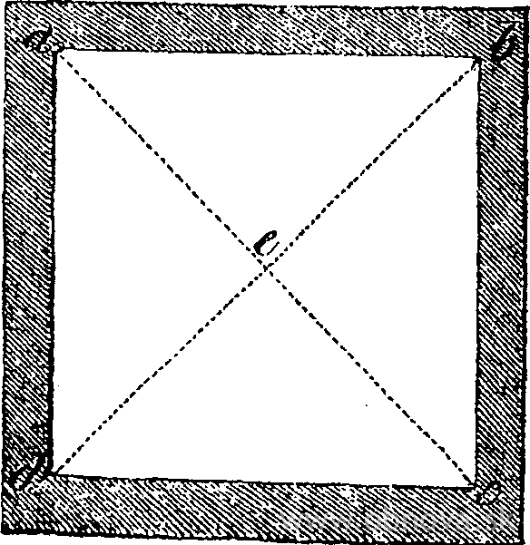

Ilustrácia Figur 114 zobrazuje kladačský plán tehál konštrukcie kupole zhotovenej nad štvorcovým pôdorysom. Takisto, ako pri krížovej klenbe, aj tu je možné zhotoviť namiesto podperných múrov podperné oblúky. To sa takto realizuje vtedy, ak je v kútoch konštrukcie takejto miestnosti potrebné odsadiť stĺpy.
Pri tejto konštrukcii klenby sú najviac zaťažené jej kúty, pretože tu sa koncentruje bočný tlak vyvolaný jej konštrukciou. Ak je preto potrebné tieto kúty dostatočne zosilniť, tak sa nezhotovia tak, ako je to zobrazené na ilustrácii Figur 114, teda ich postupný murovaním do kruhu, ale do kútov sa radšej osadia otesané kamene. Alebo sa tieto kúty vymurujú murivom s vodorovnými úložnými škárami tak, ako je to zobrazené na ilustrácii Figur 115, kde je to označené značkou „H“.
Pre zhotovenie kupoly nad štvorcovým pôdorysom takisto nie je potrebné zhotoviť si debnenie. Stačia len dva ramenáty umiestnené do kútov miestnosti.

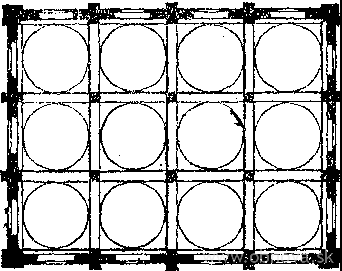

České klenby sú v podstate ploché kupoly s veľkým priemerom. Zhotovené sú zvyčajne medzi podpernými oblúkmi, ktoré ich môžu deliť na menšie plochy. Tým sa dajú zastropiť aj veľmi dlhé miestnosti. Tak, ako je to zobrazené ma ilustráciách Figur 116Figur 117 v pôdoryse a reze.
Figur 116 a 117. Pôdorys a rez rozsiahlej miestnosti zastropenej radom českých kupol.
Česká klenba sa dá dobre využiť ako na zastropenie pravouhlých pôdorysov, tak aj na zastropenie nepravidelných pôdorysov. Od konštrukcie kupoly sa tento druh klenutej konštrukcie odlišuje spôsobom zhotovenia. Tehly, alebo kamene sa pri nej neukladajú do kruhu, či elipsy, ale do klasového vzoru lastovičieho chvosta.
Spôsob zhotovenia českých klenieb je veľmi jednoduchý. Tak ako pri zhotovení kupoly nad štvorcovým pôdorysom, ale s tým rozdielom, že prierez klenby vedený nad diagonálou miestnosti nie je polkruhový, ale segmentový.
Z toho vyplýva, že aj rezy vedené po stranách klenby nebudú polkruhové, ale tiež len segmentové. Pritom klenba aj tak vytvára tvar odrezaného vrchlíka kupole.
České klenby sa často používajú namiesto bežných pruských klenieb. Aj preto, že české klenby sú najmä pri väčších rozponoch pevnejšie a stabilnejšie. Ako aj preto, že na ich zhotovenie nie je potrebné celoplošné debnenie.

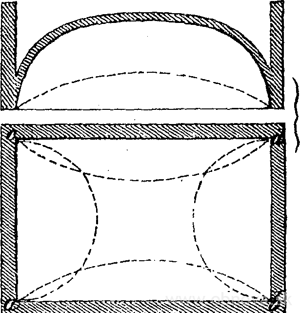

Na ilustrácii Figur 127 je zobrazené zrkadlová klenba (das Spiegelgewölbe), ktorá vyniká podobným spôsobom, ako predchádzajúce klenby. Z obvodových múrov sa v tomto prípade vychádzajú klenby s prierezom v tvare štvrťkruhov , ktoré na podhľade stropu ohraničujú rovnú plochu označenú značkami „m-n-o-p“, ktorá sa nazýva zrkadlo.
Figur 127. Schémy zrkadlovej klenby.
To, že tieto klenby nie sú príliš stabilné znamená, že váha zrkadla nemôže byť veľmi veľká. Šírka zrkadla by preto nemala prekročiť dva až dva a pol metra. Tiež je potrebné domurovať nad štvrťkruhové bočné klenuté oblúky zosilňovacie pásy, alebo na ich okraje domurovať zväčšené obrúbenie.

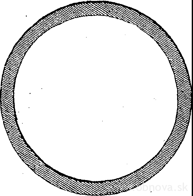

3.5.7.5 Kruhová klenba

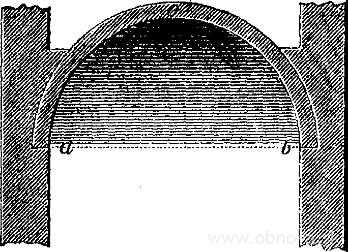

Ak sa Polkruhový prierez valenej klenby premietne aj na jej spodnú časť, tak vznikne klenba s kruhovým prierezom. Takéto klenby sa používajú predovšetkým v takých prípadoch akými sú napríklad veľké mosty postavené v menej nosnom podloží. Obrátená časť klenby zabezpečí rovnomernejší roznos zaťaženie mosta v jeho podloží. Aj takýmto spôsobom zakladali mosty už Rimania.
Okrem toho je tento druh klenby vhodný aj na zakladanie iných budov, pri ktorých tiež slúži na rovnomerné zaťaženie podzákladia. Obzvlášť ak sú tieto budovy postavené na drevených pilótach umiestnených pod základmi, ktoré nezabezpečujú rovnomerné rozloženie zaťaženia. Tiet totiž prenášajú zaťaženie len bodovo.
Okrem toho sa použitím takejto konštrukcie získa vyššie pevnosť takejto konštrukcie a zároveň sa ušetrí na výplňovom murive pod klenbou.
Ak sú základové múry veľmi vysoké, tak je možné spodný polkruh klenby oddeliť od jeho vrchného medzi klenby vloženými piliermi. To pritom zabezpečí pri takmer rovnakej pevnosti aj menšiu spotrebu materiálu a tým pádom aj nákladov.

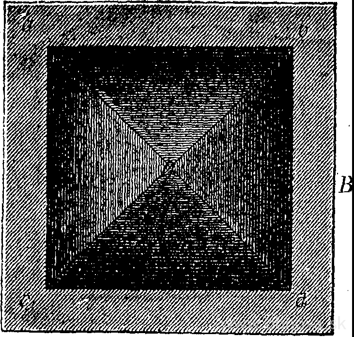

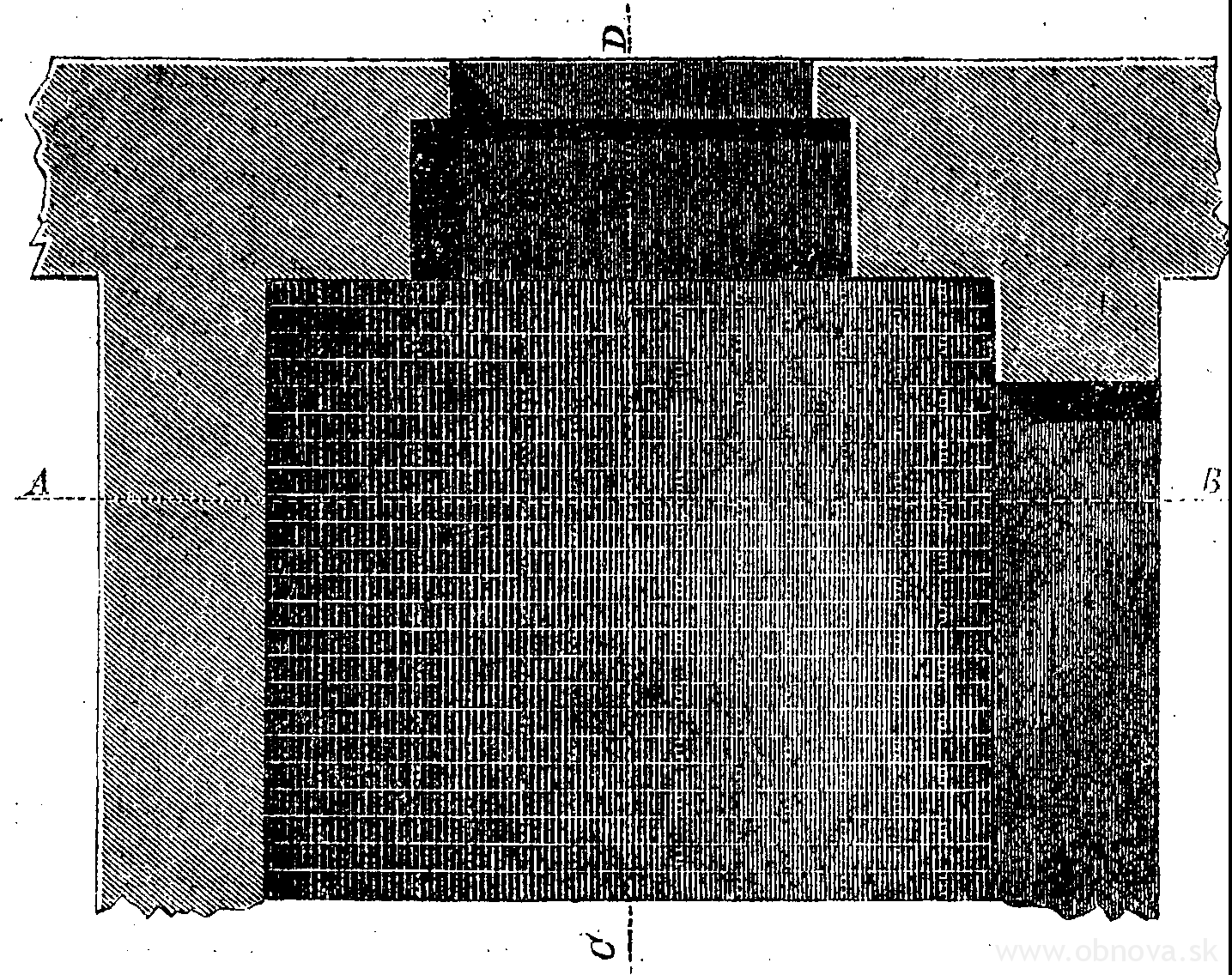

3.5.7.7 Šikmé klenby

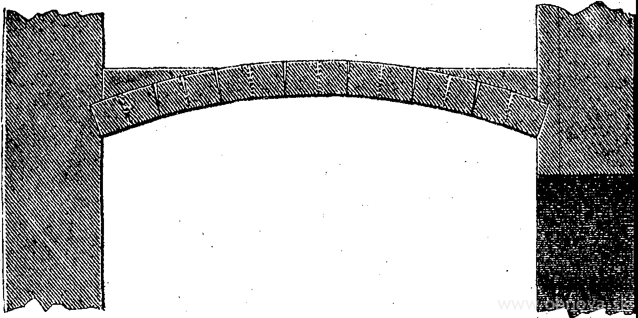

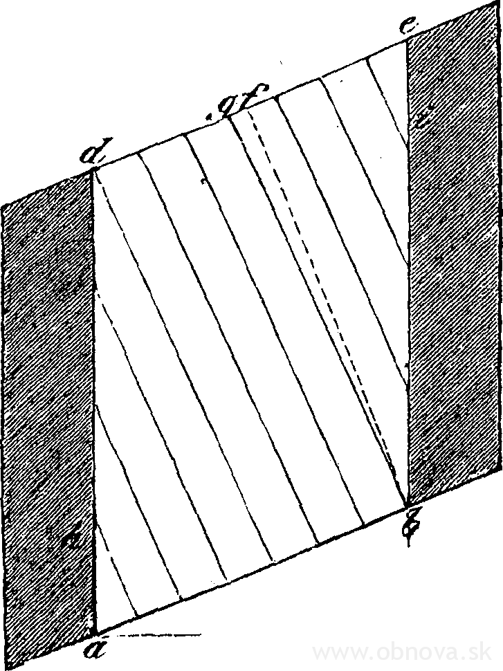

Zhotovenie takýchto klenieb prichádza do úvahy predovšetkým pri dopravných stavbách, obzvlášť železničných. To preto, že trasovanie novej komunikácie sa s existujúcou cestou, alebo vodným tokom kríži v inom ako pravom uhle.
Tieto klenby sa väčšinou zhotovujú z tesaného kameňa, niekedy aj z tehál. Čelný oblúk má zvyčajne tvar polkruhu. V prípade, že pravouhlý prierez konštrukcie má tvar poloblúka, tak bude maž čelný oblúk tvar elipsy. Pre ľahkú predstavu tvaru takejto konštrukcie je na ilustrácii Figur 129 zobrazený jej pôdorys.
Figur 129. Schematický pôdorys šikmej klenby so znázornením stykových škár muriva.
Ak je dĺžka „b-c“ väčšia než polovica dĺžky klenbového kameňa, tak pozdĺžne škáry nemôžu byť zhotovené rovnobežne s podperami tak, ako sa to zhotovuje v prípade valených klenieb. Pretože vtedy môžu kamene klenby osadné pri bode „a“ pri zatrasení celej konštrukcie, napríklad pri zemetrasní, vypadávať. To preto, že línia „a-c“ je voči línii podpery síce v pravom uhle, ale jej priemet sa s predĺženou líniou podpery „b-e“ nestretne priamo v konštrukcii, ale mimo nej. To isté sa udeje pri bode „e“. Aby sa tomu bolo možné vyhnúť, tak sa pozdĺžne úložné škáry zhotovia kolmé na líniu „a-b“.
Pri realizácii takejto klenby sa postupuje podobne ako pri realizácii valenej klenby. Nie je pri tom ale potrebné stavať celoplošné debnenie, ale používajú sa len ramenáty, ktoré sa ale v tomto prípade umiestňujú bližšie k sebe. Vždy sú situované rovnobežne k okrajom klenby „a-b“ a „d-e“. Ak je takáto klenba v porovnaní s jej šírkou veľmi dlhá, tak sa jej stredná časť klenie tak ako pri bežnej valenej klenbe.

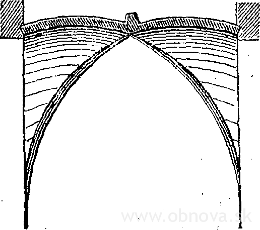

Tieto oblúky sa nazývajú aj špicaté oblúky (nemecky die Spitzbogen), staronemecké oblúky (nemecky die Altbogen), alebo gotické oblúky (nemecky die Gotischebogen). Tvar takéhoto oblúka tvoria dva segmenty kruhu, ktoré sa vo svojom vrchole pretínajú. Tak ako je to zobrazené na ilustrácii Figur 130 v pôdoryse a ilustrácii Figur 131 v reze. Z uvedeného vyplýva, že tieto konštrukcie majú veľa spoločného s krížovými klenbami. S tým rozdielom, že ich prierez nie je polkruhový, ale zahrotený.
Figur 130 a 131. Schematický pôdorys a rez lomenou klenbou.

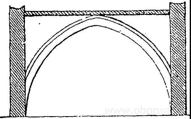

Lomený oblúk je už zo svojej podstaty pevnejší, než zaoblený polkruhový. Bočný posun takejto konštrukcie je sám o sebe menší než pri klenbe s polkruhovým prierezom a je tým menší, čím strmší lomený oblúk je. Vďaka tomu môžu byť podpery významne slabšie. Tým sa zabezpečí významné šetrenie nákladov.
Ak sa pri zhotovení lomenej krížovej klenby použijú ramenáty, tak je klenby možné klenúť aj od ruky. V tomto prípade preto nie je potrebné zhotoviť celoplošné debnenie.
Bočný posun klenby smeruje v tomto prípade do kútov jej pôdorysu tak, ako pri krížovej klenbe. Bočné múry tu preto, keďže na nich nepôsobí žiadny bočný tlak, nemusia vôbec byť, alebo môžu byť výrazne tenšie. Jediné zaťaženie, ktoré múry ponesú bude totiž spôsobené len nimi samými. Predpokladá to ale, že kútové nosné piliere budú dostatočne mohutné. Často sa to rieši tak, že tieto piliere sa rozšíria z ich vonkajšej strany ako podperné piliere.
Strmosť lomených oblúkov umožňuje zhotoviť polia klenby veľmi tenké. Existujú príklady v starých nemeckých kostoloch, kde je toto murivo hrubé len desať centimetrov. Pretože váhu pri nich nesú nosné rebrá, tak sa tieto len občas zhotovujú tenšie než tridsaťjeden centimetrov. Ak je klenba vymurovaná z kameňov, tak sa jej polia bežne murujú len pol tehly (asi pätnásť centimetrov) hrubé, pričom jej rebrá sú hrubé celú tehlu (asi tridsať centimetrov).

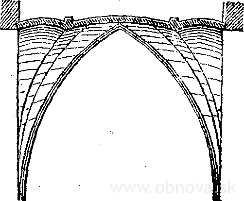

Krížová klenba zašpicateného tvaru, teda lomená klenba sa môžu zhotoviť nad každým pôdorysom. Zastropiť štvorcový pôdorys akoukoľvek klenbou je ľahké. Ťažkosti začnú s inými druhmi pôdorysov, akýsi sú obdĺžnikové. Nehovoriac o iných nepravidelných tvaroch z viacerými kútmi. Tieto sa všetky dajú lomenými klenbami zastropiť ľahšie než oblými.

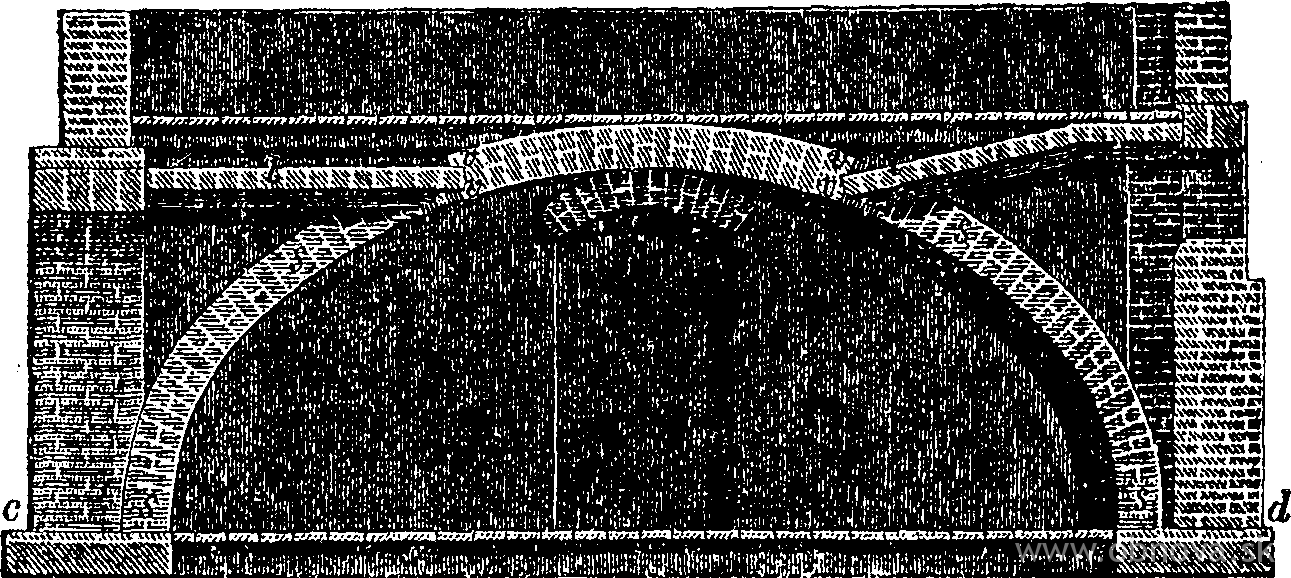

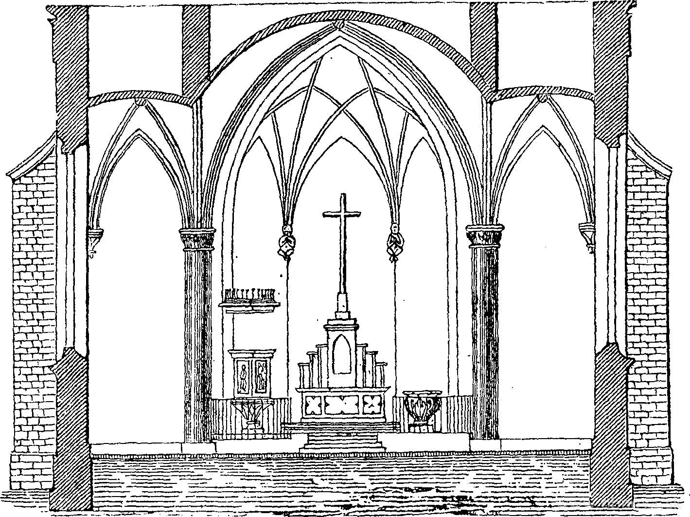

Figur 132 a 134. Priečny a pozdĺžny rez loďou gotického kostola zaklenutou lomenou klenbou.
Ako príklad tu uvedieme malý kostol zobrazený na ilustráciách Figur 132 a Figur 134. Pri súčasnej[18] analýze jeho stavby z pohľadu aktuálneho vývoja staviteľského odvetvia je možné konštatovať, že stavba takéhoto kostola by nečinila žiaden zvláštne problémy a dala by sa realizovať aj rýchlejšie aj hospodárnejšie.

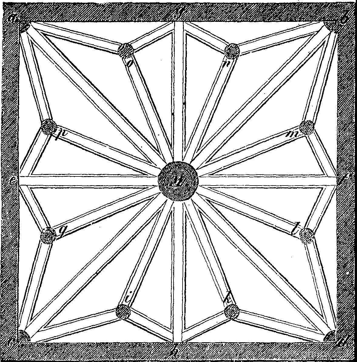

Figur 137. Pôdorys rebrovej klenby s označených hlavným svorníkom „M“.
Na ilustrácii Figur 137 je v strede poľa klenby osadený svorník „M“. Ten tvorí uzáver celej tejto konštrukcie a je kľúčovým prvkom jej stability. Lenže na tom istom mieste „M“ nemusí byť osadený len svorník, ale môže tu byť zhotovený aj otvor. Ten ale musí mať okolo seba zhotovený kruhový veniec z kameňov. Tento veniec dokáže zachytiť všetky tlaky, ktoré na vrch klenby pôsobia zo všetkých strán. Takéto ukončenie vrcholu klenby sa vyskytuje vo viacerých stredovekých gotických kostoloch stojacich na celom území strednej Európy.

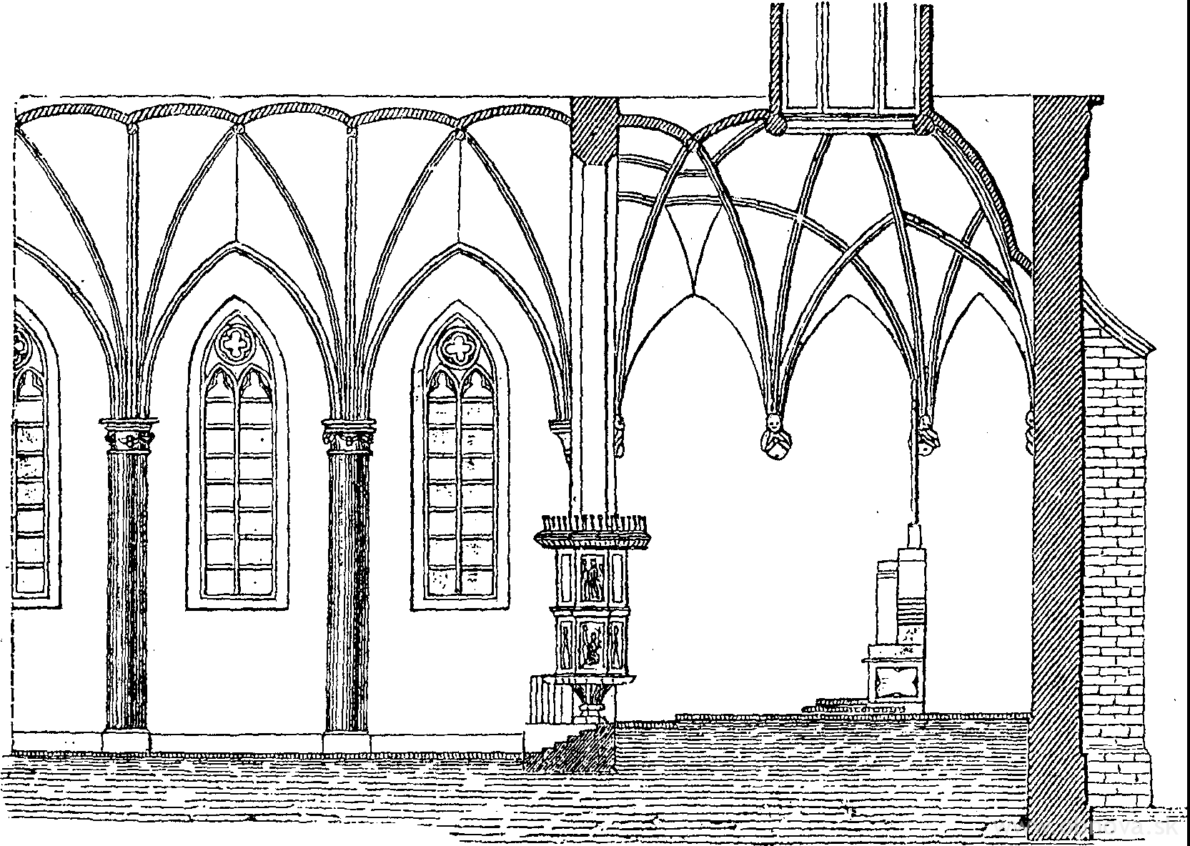

Figur 138. Schematický rez rebrovou klenbou s umiestneným železným závesom voľne visiacej päty.
Potrebné je tu ešte spomenúť aj klenby s visiacimi rebrami. Schéma takejto klenby je znázornená v reze na ilustrácii Figur 138. pri jej zhotovení sa vynechá posledný záverový klenák v mieste „s“ a na jeho miesto sa osadí klenák s otvorom, cez ktorý sa z neho smerom nadol spustí železná tyč „s-a“.
Takéto riešenie ale nie je nič viac než len hranie sa konštrukciami klenieb. Nemá žiadny praktický význam, je len čisto dekoratívny. Pritom zvyšuje zaťaženie konštrukcie klenby a zmenšuje aj vnútorný priestor takto zaklenutej miestnosti.

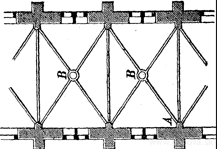

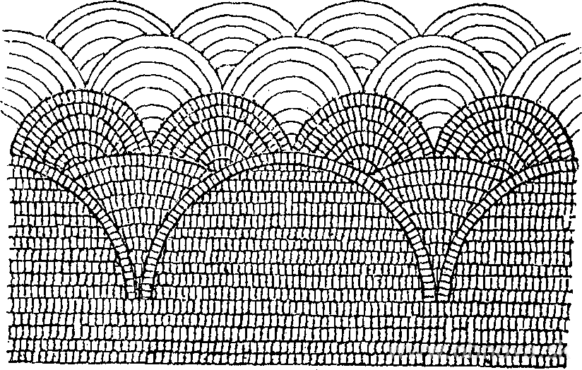

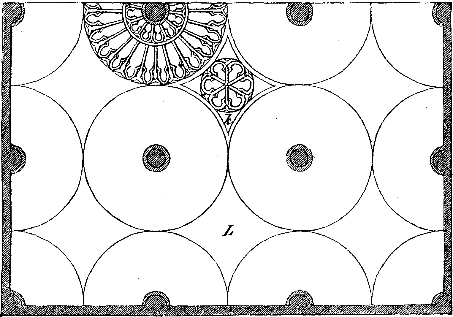

Ilustrácie Figur 139 a Figur 140 zobrazujú zvláštny druh klenby, ktorá sa volá vejárová. Hovorí sa jej aj normanská klenba. To preto, lebo ju s obľubou zhotovovali potomkovia Normanov v Anglicku.
Figur 140. Schematický pôdorys tvaru normanskej klenby.
Používali ju najmä v menších stavbách, alebo pri menších rozponoch. Teda napríklad v kaplnkách a menších sálach, v ktorých tenšie rebrá vytvorili tvar vejára.
Ako odlišnosť od štíhlych gotických klenieb je možné uviesť, že pri normanských klenbách je oblúk tvorený dvoma pretínajúcimi sa štvrťelipsami. Tieto klenby sa môžu zhotoviť aj v pôdorysných pol, alebo švrťkruhov tak, ako je to zobrazené na ilustrácii Figur 140.
Ilustrácia Figur 139 predstavuje rez takouto klenbou a ilustrácia Figur 140 zasa jej pôdorys. Klenby sa rozširujú smerom od podperných pilierov do tvaru kruhov dovtedy, kým sa tieto kruhy nestretnú. Predstaviť si to je možné s využitím plochách pohárov na šampanské, ktoré sú osadené na vysokých stopkách. Poháre je potrebné postaviť tesne k sebe, čo vytvorí geometrický tvar takejto akoby normanskej klenby.
Medzi štyrmi takýmito klenbami (alebo pohármi) vznikne voľný priestor, ktorý je potom vyplnený obzvlášť plochou klenbou, takzvaným zrkadlom. Aby táto časť konštrukcie klenby bola pevnejšia a aby sa do celej stropnej konštrukcie vnieslo potrebné napätie, tak sa do voľného priestoru medzi štyrmi kruhmi „L“ vmuruje ešte aj samostatný veniec. Ten sa tiež dotkne klenbových oblúkov, tak ako je to zobrazené na ilustrácii Figur 140 a označené písmenom „k“.
Stredové piliere, alebo stĺpy sa zhotovujú hrubé v rozmeroch jednej desatiny, až jednej dvanástiny rozponu medzi nimi. Vďaka tomu je celá konštrukcia štíhla a s vystupujúcimi rebrami pôsobí ako vejár. Kútové a okrajové piliere musia byť pritom kvôli vodorovnému tlaku primerane hrubšie. Treba ale tiež uviesť, že kvôli svojej tenkej konštrukcii a najmä kvôli takmer plochému murivu umiestnenému v medziľahlých priestoroch vejárov nie je uvedený druh klenby dostatočne odolný voči požiaru. Väčšiu pevnosť je možné dosiahnuť ak sa klenby namiesto s eliptickým prierezom zhotovia s kruhovým, alebo dokonca lomeným prierezom.
Normanské klenby sa v novších časoch použili napríklad na zaklenutie budovy burzy vo Frankfurte nad Mohanom[19]. Bežne sa tieto klenby zhotovujú len pri malých rozponoch z kameňov, ale aj z tehál. Pri veľkých rozponoch sa zhotovujú z dreva.
Ak sa zhotovujú z kameňov, tak nepotrebujú k tomu, tak ako aj krížové klenby, žiadne plné debnenie. Stačia k tomu len osadené ramenáty, ktoré slúžia na to, aby sa pri klenutí dodržiaval tvar tejto konštrukcie.

Figur 142. Rez pätou džbánkovej klenby.
Ilustrácia Figur 142 zobrazuje polovičný rez strednej kupoly kostola svätého Vitála v Ravenne, ktorý bol postavený v šiestom storočí po Kristovi. Stredový priestor kostola, ktorý má v pôdoryse tvar pravidelného osemuholníka je zastropený polguľovou džbánkovou klenbou priemeru asi pätnásť a pol metra. Klenba tu pozostáva na vrchu z dvoch a na spodku pri podperách z troch vrstiev džbánkov, ktoré sú do seba osadené špirálovito. Tak ako je to zobrazené na ilustrácii Figur 143.

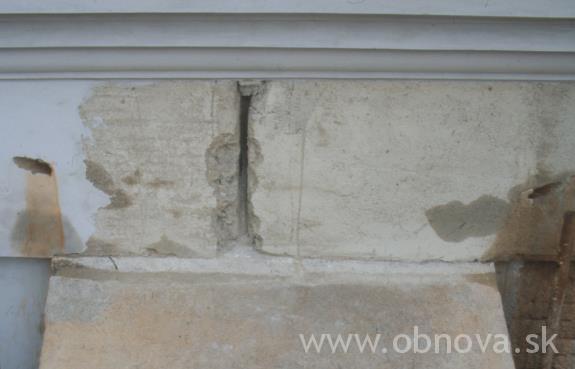

Obrázok 5.4. Ťažké poškodenie klenutého nadpražia vstupného otvoru jeho rozpadom urýchleným použitím technológie hĺbkovej injektáže aktivovanou cementovou maltou na základe zlého návrhu a bez riadneho vedenia prác.

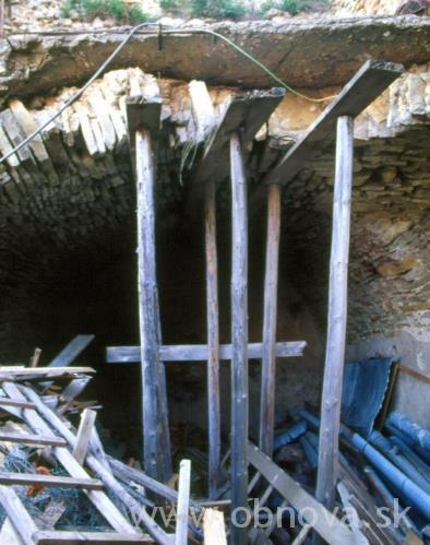

Inou možnosťou je dočasné havarijné podopretie klenieb drevenými podperami, alebo sústavou podpier, ktoré budú slúžiť až do doby ich riadnej opravy
Obrázok 6.4. Stabilizácia klenby dočasne umiestnenými drevenými podperami.
