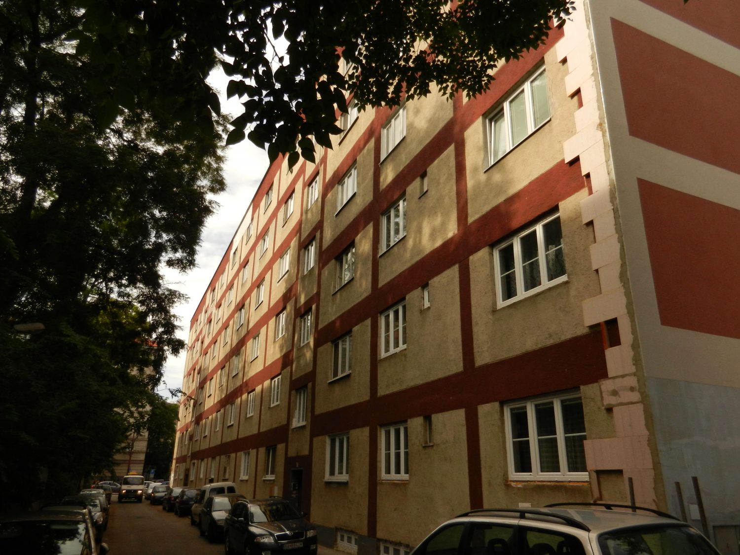

Dnes sa často pristupuje k výmene pôvodných medzivojnových okenných konštrukcií.
Zvyčajne sa tak robí preto, že tie pôvodné sú už technicky v zlom stave, rámy sú skrivené
a ich časti hnijú. Okná sa nedajú dobre zatvárať a ich škárami do vnútra miestností fučí.
Náhrada okien kópiami pôvodných, zhotovených z dreva, však novým majiteľov
nehnuteľností zvyčajne príde príliš drahá a tak sa uchyľujú k inštalácii okien z plastu.
Výroba okien z plastu prešla zaujímavým vývojom. Kým spočiatku bol dávaný jednostranný
a nedostatočne odborne podložený dôraz na dokonalé utesnenie okna, ktoré malo
prepúšťať len minimum vzduchu (mantrou sa stala úspora tepelnej energie), tak dnes sa
už vyvíjajú okná so vstavanými ventilačnými škárami, ktoré pomáhajú z interiérov
odvetrávať nadbytočnú vodnú paru. Tá potom menej kondenzuje na plochách stien a na
okenných tabuliach. Takéto okná sú však u nás rozšírené len minimálne. Takže vďaka
nedomyslenému jednostrannému preferovaniu energetických úspor dnes v mnohých
bytoch kvitnú plesne a zapácha Savo. Ale naši ľudia si vedia poradiť a na internete tak
nájdeme odporúčania ako z dokonalo tesných okien odrezať vrchné tesnenie, aby okná
prepúšťali vzduch aj s vodnou parou von z miestností.
Vedľajším, avšak výtvarne veľmi dôležitým efektom výmeny okien, je nezáujem
stavebných úradov u nás o kontrolu udržania si uhladeného (pôvodného) vzhľadu ulíc.
Napriek tomu, že každá výmena okien podlieha ohlasovacej povinnosti, ohlášky asi podáva
málokto. Ak aj ohlášku podá, stavebný úrad si asi málokedy preverí, či nové okno
rešpektuje tvary okien pôvodnej stavby. Dnes, keď už je väčšina okien na slovenských
uliciach vymenená, v prevažujúcej väčšine za otrasné patvary a farby a my môžeme už len
plakať nad rozliatym mliekom…

Pri téme tepelných strát a ich dopadu na vnútornú klímu miestností, treba ešte spomenúť
ďalší problematický detail, ktorý je spojený s výstavbou medzivojnových železobetónových
skeletových obytných stavieb, alebo s používaním železobetónových stropných platní pri
pavlačových domoch. Skelety bývajú z vonkajšej strany len minimálne tepelne izolované
a tak sa na takýchto stavbách dajú skelety zvyčajne dobre rozoznať v chladných a vlhkých
obdobiach roka, keď sa „prekreslia“ aj cez fasádovú omietku. Železobetónové stropné
platne zasa zvyknú priamo prechádzať z bytov do pavlačí bez dostatočnej izolácie a tak
spôsobujú veľmi studenú podlahu v interiéroch bytov v dosahu aj 2m od vchodových
dverí.
