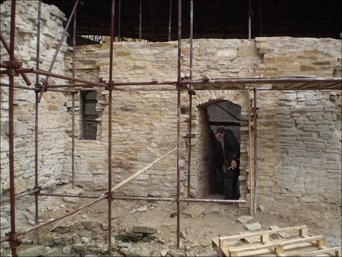

Workshop „Zastřešení Manského paláce na hradě Bezděz“
Státní hrad Bezděz, 24. června 2010
Při obsáhlé diskusi k téměř dokončenému zastřešení Manského paláce, k ostatním předneseným referátům a k obecnějším otázkám zastřešování torzální hradní architektury v současné praxi péče o kulturní památky v České republice se projevily značné rozdíly v názorech přítomných odborníků. Od obhajoby pohledových trvalých střech novodobých či historizujících tvarů a konstrukcí jako nejlepší ochrany torzálních památek, přes různé varianty vložených, skrytých, trvalých či dočasných a přírodních zatravněných nebo spádovaných odvodněných střech až k úvahám o nedotknutelnosti torzálního výrazu zřícenin a podřízenosti se jejich nevyhnutelnému, avšak přirozenému zániku. Přes výraznou polaritu názorů se ale účastníci semináře všeobecně shodli na maximální opatrnosti a co nejstřídmější míře při zastřešování hradních zřícenin. Zvláště v situaci kdy ani existující metodika péče o historické zříceniny hradů není bohužel v praxi běžně používána. S tímto vědomím bylo možné na základě vystoupení účastníků semináře, jejich podnětů, reakcí a připomínek formulovat následující základní doporučení.
