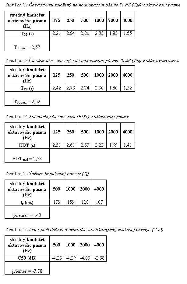

Výstupmi výskumu sú nasledovné parametre podľa normy STN EN ISO 3382:
·         čas dozvuku v sekundách založený na hodnotiacom pásme 30 dB (T30)
Predstavuje čas, ktorý je potrebný na to, aby priemerná hustota energie v priestore klesla o 30 dB po vypnutí zvukového zdroja. Udáva sa v sekundách. Jednočíselné vyjadrenie dozvuku T30 mid je priemerom T30 v oktávových pásmach 500 Hz až 1000 Hz.
·         čas dozvuku v sekundách založený na hodnotiacom pásme 20 dB (T20)
Predstavuje čas, ktorý je potrebný na to, aby priemerná hustota energie v priestore klesla o 20 dB po vypnutí zvukového zdroja. Udáva sa v sekundách. Jednočíselné vyjadrenie dozvuku T20 mid je priemerom T20 v oktávových pásmach 500 Hz až 1000 Hz.
·         ťažisko impulzovej odozvy v milisekundách (Ts)
·         počiatočný čas dozvuku (EDT)
Čas dozvuku vypočítaný z počiatočného 10 dB poklesu. Zároveň ide o údaj najlepšie reprezentujúci subjektívne vnímanie doby dozvuku. Udáva sa v sekundách.
·         Miera zrozumiteľnosti C50 ako kritérium pre reč
Hodnoty nad úrovňou 0 dB prezentujú dobrú zrozumiteľnosť reči a hodnoty pod úrovňou -7 dB nie príliš vhodný priestor na hovorené slovo.[7]

Grafy a tabuľky pre Kostol Nanebovzatia Panny Márie v Diakovciach – neskororománska bazilika
