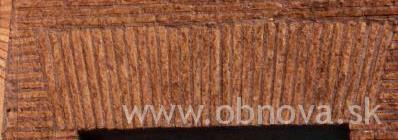

  • priameho prekladu (nemecky nach einer geraden Linie, r Sturz, franc. plate-bande).
ROMA Palatín preklad
Obr. 1.1. Priamy klenutý preklad.

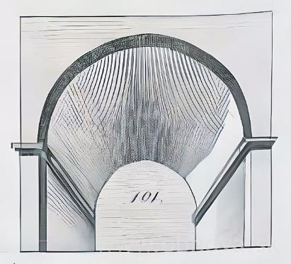

Na ilustrácii Bild 2, Tafel VI, Figur „101“ je valená klenba zobrazená v perspektíve.

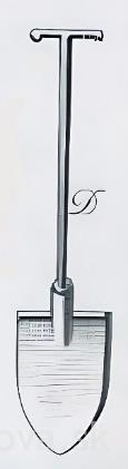

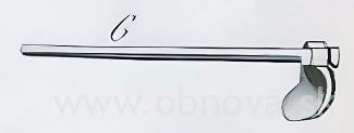

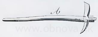

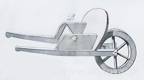

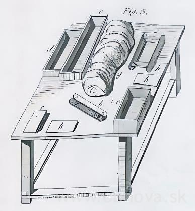

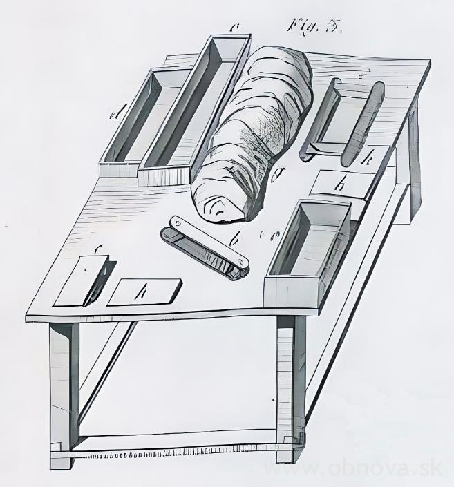

Na miešanie ílu sú potrebné tieto nástroje:
a. Lopaty a motyky na výkopové práce, vedrá a sudy na vodu a viacero kár určených na dopravu materiálu. Niektoré z takýchto nástrojov sú zobrazené na ilustráciách Tafel V, Figur „A“, „B“, „C“ a „D“.
b. Stoly dlhé štyri, šesť, alebo dvanásť stôp (asi jeden a štvrť metra, jeden a trištvrte metra a vyše tri a pol metra). Čím je stôl dlhší, tým viac pracovníkov na ňom môže pracovať. Takýto stôl je zobrazený na ilustrácii Tafel V, Figur „3“.
Na každom stole musia byť dve debničky na piesok, jedna, alebo aj viac nádob na vodu. Tá je nevyhnutná kvôli zmáčaniu stien foriem na budúce tehly, bez čoho by sa sformované tehly dali ťažklo vyklopiť.
c. Veľké množstvo rôzne veľkých a rôzne tvarovaných nádob na formovanie tehál.

Formovanie tehál sa vykonáva nasledujúcim spôsobom zobrazeným na ilustrácii Tafel V, Figur „3“. Forma „b“ sa vyčistí vodou, ktorá sa naleje do nádržky „d“ a zvnútra sa zavlhka obsype pieskom, ktorý bude pripravený v nádobe „c“. Pracovník potom do druhej ruky zoberie podkladovú dosku „e“, ktorá je položená na dvoch podložkách a ktorú tiež posype pieskom. Na túto podkladovú dosku sa potom osadí samotná forma „b“. Tak ako je zobrazené na ilustrácii Tafel V, Figur 5.
Potom pracovník zoberie prstami časť hliny, ktorá je zamiešaná a zahnetená tak, ako je to zobrazené na uvedenej ilustrácií so značkou „g“. Pripravenej hliny musí odobrať toľko, koľko je potrebné na sformovanie jednej tehly. Potrebný objem odhadne na základe svojich skúseností. Túto hlinu potom musí vyvaľkať v piesku, ktorý je nasypaný na povrchu stola. Pritom musí dávať veľký pozor, aby sa do masy hnetenej hliny nedostal žiadny piesok. Inak sa by totiž sformovaná hlinená tehla rozpadávala.
Masu takto pripravenej hliny následne veľkou silou natlačí do pripravenej formy. Potom formu zodvihne aj s podkladovou doskou a obrátenú ju veľkou silou tresne na stôl. Vďaka tomuto postupu sa masa hliny pre budúcu tehlu nielen dokonalo natlačí do formy, ale sa aj dostatočne zhutní.
Následne sa nadbytočná hlina z vrchu formy odreže pripravenou drevenou škrabkou, ktorá je asi tri palce (asi sedem a pol centimetra) široká. Vrch hlinenej tehly sa opäť posype pieskom.
V tejto etape spracovanie príde na rad pomocník, ktorý pripravenú tehlu odnesie. Predtým ju ale musí vyklopiť z formy na pripravenú dosku „h“, ktorá poslúži na transport sformovanej tehly na vypálenie. Urobí to tak, že touto doskou prikryje zaformovanú tehlu z vrchu, celok obráti a tehlu z formy nechá vykĺznuť, prípadne ju vytrasie. Túto prácu môžu robiť aj deti, alebo ženy [Sax, F., 1843].
