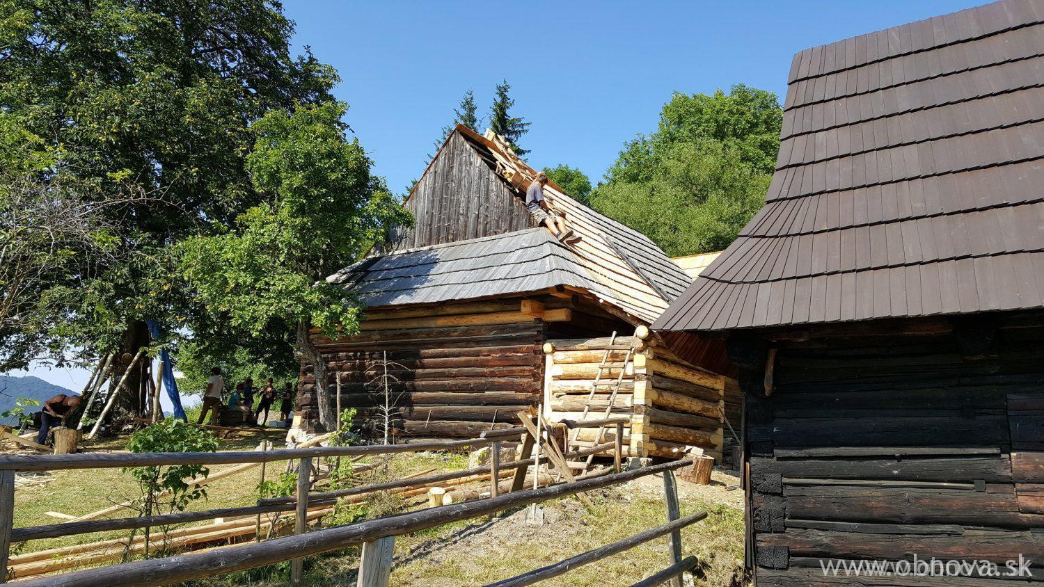

Občianske združenie OZ Podšíp, zorganizovalo v lete 2018 ( 30.07.- 03.08.2018) v pamiatkovej
zóne Stankovany – Podšíp workshop pre expertov – Výučba tradičných a zanikajúcich techník
spracovania dreva v ľudovej architektúre.Lektormi workshopu boli Boris Hochel a Július Lišaník.
Cieľom workshopu bola najmä výmena informácií, zručností a skúseností odborníkov v práci
s drevom – tradičným materiálom v ľudovom staviteľstve na Slovensku. Na stavbe plevníka, podľa
dochovaných fotografií pôvodnej stavby, si účastníci mali možnosť vyskúšať celý priebeh stavby
ľudovej drevenice historickými remeselnými technikami, čo zahŕňalo: znovuosadenie základových
kameňov na nárožiach budúcej stavby; výber a prípravu materiálu – odkôrňovanie, okresávanie;
samotnú stavbu pomocou klasických tesárskych spojov používaných v ľudovej architektúre. Ďalšou
časťou workshopu bola rekonštrukcia vrát holohumnice. Aj tu bolo treba vybrať vhodný materiál,
odkôrniť ho a  okresať do požadovanej formy. Samotnej výrobe vrát predchádzala výmena spodného
trámu a osadenie prahového trámu a stĺpikov ostenia. Vráta boli vyrobené ako rámová konštrukcia
s drevenou vzperou do tvaru písmena Z, obitá doskami zo strany interiéru. Drevený vrchný aj spodný

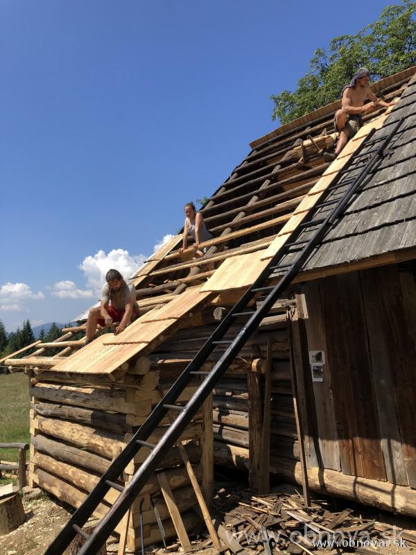

pánt bol ukotvený na trámy stavby pomocou drevených klinov. Šindľovanie časti strechy začalo
zhadzovaním šindľa a zhodnotením stavu latovania.
Obrázok k článku od zora.
Účastníci si mohli vyskúšať výrobu kosákov na okrútky, pobíjanie šindľa ale aj výrobu štiepaného šindľa. Doplnkovou aktivitou bolo korytárstvo – výber správneho materiálu, jeho príprava, osekávanie sekerou a dlabanie korytárskou motyčkou .
