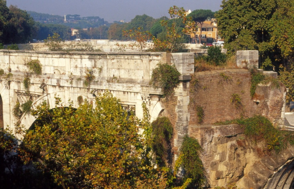

Viaceré rímske mosty sa dodnes zachovali a niektoré dokonca stále slúžia doprave – včítane ťažkej automobilovej. Okrem už spomínaných príkladov, je zaujímavý a svojim spôsobom typický príklad mosta na Tibere v Ríme (Fabriciov most), ktorého prestavbu v roku 62 pr.Kr. nariadil rímsky senát, pričom ju následne odmietol preplatiť, pokiaľ sa nevyskúša pevnosť nového mosta – tento most dodnes v Ríme stojí a znáša aj intenzívne zaťaženie modernej dopravy.
