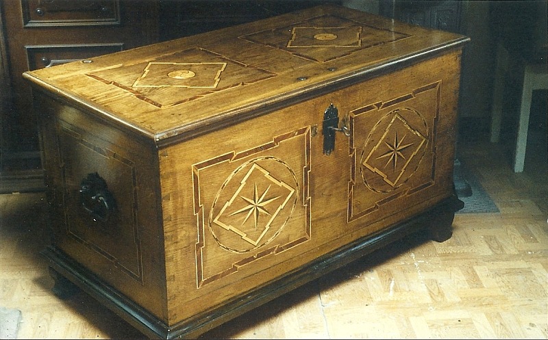

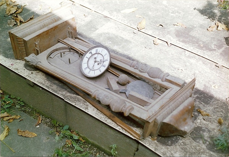

Na půdě chalupy máte starý kus nábytku, například dřevěnou skříňku, která byla původně krásná, ale nyní je poškozená a zašlá. Jak na to, aby byla zase ozdobou vaší chalupy?

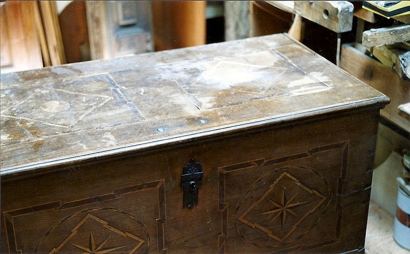

Nejdříve je třeba odstranit starý nátěr( vosk nebo lak ). K tomu nám poslouží odstraňovač starých nátěrů. Odstraňovač natřeme na plochu nábytku a po natření se nechá odstraňovač 30 minut působit na starém nátěru.Potom se barva špachtlí odstraní. Pro zkušenější kutili se stará barva dá seškrábat ciglinou( ocelová planžeta), kterou se barva stáhne jedním směrem dolu. Suché dřevo dokonale přebrousíme smirkovým papírem a zkontrolujeme, jestli ve dřevě není červotoč. Pokud je dřevo napadené, použijeme proti červotočům Červostop, který se nasává do injekční stříkačky a vstřikuje se do otvorů a tím červotoče zlikvidujeme.

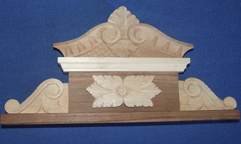

Stává se, že u nábytku chybí zničené nohy – červotoč, hniloba. Je potřeba nohy vyměnit , a to buď si je sami vysoustružit na soustruhu nebo je možné si je koupit u firmy Moryen. Nabídku najdete na www.moryen.cz Ta vyrábí široký sortiment smrkových a bukových noh na nábytek. Nohy buď můžete spojit klihem , anebo konstrukčním lepidlem.

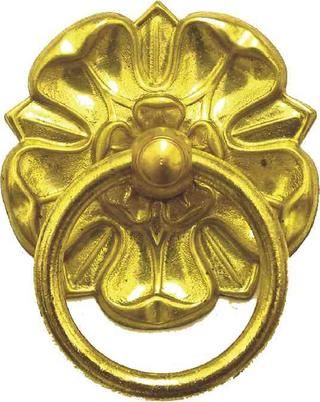

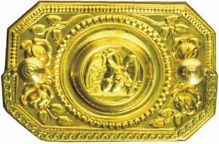

Kování je nedílnou součástí starého nábytku. V období baroka a rokoka se kování odlévalo do písku a později do ztraceného vosku. Od Biedermeieru se převážně lisovalo kování na štancny( ocelové raznice ) asi 80 % , zbytek se odléval. Převážně se dělalo kování s mosazi ( patinovalo , postříbřilo ) a ze železa( černilo se nebo se nechalo zrezivět ). U zámeckého nebo měšťanského nábytku se převážně používalo ozdobné mosazné kování nebo postříbřené kování ( ořech, třešeň, dub ). U selského nábytku se používalo jednoduché železné nebo mosazné kování v kombinaci s porcelánovými úchyty. Pokud chcete, aby skříňka vypadala původně, tak si vybírejte stylové kování. Není to však podmínkou.
