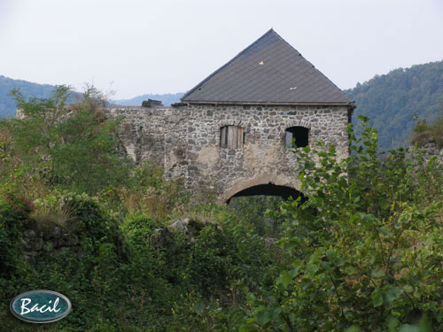

Po útoku vandalov na strechu II. vstupnej brány na hrade Čabraď začiatkom leta 2006, si aj sama príroda vybrala svoju daň.

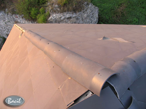

Približne 19.8., v noci, sa strhla silná búrka s vetrom, ktorý v celej doline vyvrátil stromy a ukrojil zo strechy na hrade. Tlak vetra vydriapal nárožné korýtka na severozápadnom nároží tak, že sme ich zbierali po celom nádvorí. Niektoré, žiaľ, toto besnenie neprežili.

Najhorší pohľad sa ale naskytol na strechu brány, kde sme hneď zbadali úbytok krytiny. Po prehliadke zvyšku hradu sme našťastie skonštatovali, že murované konštrukcie poškodené neboli, vyvrátilo iba pár stromov, hlavne na západnej strane hradu. V interiéri hlavnej veže sme ale zaregistrovali podozrivú jamu, ktorá vznikla prepadnutím sutiny na klenbe. Odkryl sa tak ďalší, doteraz neznámy priestor na hrade, malá miestnosť nad pivnicou hlavnej veže. V akom rozsahu je zachovaná nevieme, keďže otvorom sa nedá veľmi vliezť. Je to ale varovanie, že dochádza k nežiaducim pohybom sutiny a treba tento stav urýchlene riešiť, aby hrad neprišiel o svoju dominantu.

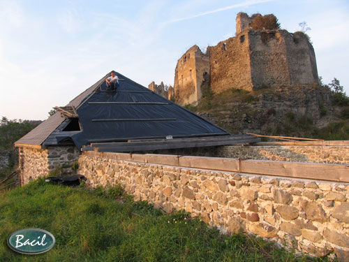

Počas brigády sa nám podarilo provizórne zaplátať diery po rozbitých šablónach Cembritu, ako aj prechodne na zimu zakryť južnú stranu strechy, kde je plánované pokračovanie strechy nad prístavbu.
Stavba krovu nebola doteraz zrealizovaná hlavne pre problémy s dovozom materiálu, spôsobených obcou (drevo na krov je už dva roky zakúpené) a zamýšľanou generálnou výmenou krytiny za iný druh, keďže táto použitá sa ukázala ako totálne nevhodná, krehká a neopraviteľná.
Vetrom poškodené nárožie sme opraviť nedokázali, pretože napriek 9m dlhému rebríku sme sa k nemu nedostali a po krytine sa chodiť nedá, lebo je krehká. Tak bude do nárožia zatekať.
