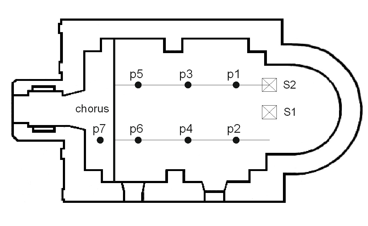

Kostol sv. Štefana Kráľa je momentálne v prenájme Greckokatolíckej cirkvi, čomu zodpovedá aj úprava vnútorného členenie priestoru. Najpodstatnejšími faktormi ovplyvňujúcimi umiestnenie zvukových zdrojov bola absencia organu a prítomnosť ikonostasu v priestore apsidy. Merania prebehli preto z dvoch pozícií zvukových zdrojov. Zdroj S1 sa nachádzal v centrálnej pozícii, 1,5 metra pred ikonostasom (táto pozícia zároveň zodpovedá umiestneniu ambónu pri gréckokatolíckej liturgii) a zdroj S2 v mieste pravdepodobného umiestnenia ambónu v ponímaní rímskokatolíckej liturgie (obrázok 1). Všetky merania boli uskutočnené použitím všesmerového zvukového zdroja umiestneného vo výške 1,5 metra nad zemou. Pre vytvorenie akustického modelu priestoru bol použitý širokopásmový reproduktor Radiotehnika S-400M.
Mikrofóny
Odporúčaný minimálny počet mikrofónov (9), nebolo možné využiť vzhľadom na rozmery kostola a požiadavke minimálnej vzdialenosti dvoch mikrofónov. Merania sa uskutočnili v siedmych pozíciách mikrofónov, z čoho jedna pozícia bola v priestoroch chóru. V každej pozícii sa vykonalo desať priemerovaných meraní použitím kalibrovaného mikrofónu Audix TM1 Plus a na zmeranie korelačného koeficientu vzájomnej počuteľnosti (IACC) binaurálne mikrofóny Soundman OKM II Classic/Studio osadené do uší skutočnej hlavy. Výška mikrofónov a úroveň výšky uší pri binaurálnom meraní bola 1,2 metra nad zemou, čo približne zodpovedá výške uší v auditóriu sediaceho poslucháča. Pozície mikrofónov sú zobrazené na obrázku 1. Na meranie a vyhodnocovanie výsledkov výskumu bol použitý počítačový program ARTA[6].
Metodika snímania akustiky priestoru
Snímanie a reprodukcia akustiky priestoru boli realizované pomocou konvolučného dozvukového procesora Altiverb 6 podľa metodiky poskytnutej spoločnosťou AudioEase. V priestore kostola sv. Štefana Kráľa bolo možné vytvoriť okrem základného modelu počítajúceho iba s monofonickým zvukovým zdrojom aj model pre stereofonický zvukový signál. Z tohto dôvodu sa na snímanie použili tri zvukové zdroje (S1, S2 a S3). Umiestnenia zdrojov S1 a S2 sú zobrazené na Obrázku 1 a umiestnenie zvukového zdroja S3 zodpovedalo zrkadlovej pozícií zdroja S2 v línii mikrofónov p2, p4 a p6. Najideálnejšie umiestnenie páru mikrofónov predstavovali pozície p3 a p4. Reprodukcia akustiky priestoru je vhodná pre monofonické aj stereofonické zvukové signály. Na konci štúdie je priložená ukážka mariánskej antifóny Salve Regina umiestnená do akustického modelu kostola v konfigurácií pre monofonický vstupný signál.
Titulny obrazok blogu uzivatela: Pavol Brezina
Obrázok 1 Pôdorys kostola sv. Štefana Kráľa v Nitre znázorňujúci pozície mikrofónov (p) a zvukových zdrojov (S).

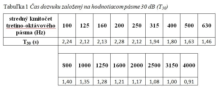

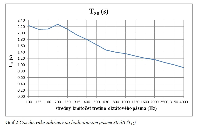

  • čas dozvuku v sekundách založený na hodnotiacom pásme 30 dB (T30)
Predstavuje čas, ktorý je potrebný na to, aby priemerná hustota energie v priestore klesla o 30 dB po vypnutí zvukového zdroja. Udáva sa v sekundách. Jednočíselné vyjadrenie dozvuku T30 mid je priemerom T30 v oktávových pásmach 500 Hz až 1000 Hz.

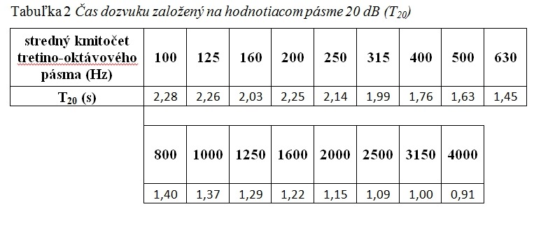

  • čas dozvuku v sekundách založený na hodnotiacom pásme 20 dB (T20)
Predstavuje čas, ktorý je potrebný na to, aby priemerná hustota energie v priestore klesla o 20 dB po vypnutí zvukového zdroja. Udáva sa v sekundách. Jednočíselné vyjadrenie dozvuku T20 mid je priemerom T20 v oktávových pásmach 500 Hz až 1000 Hz.

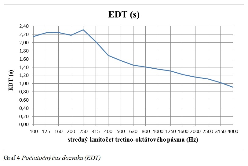

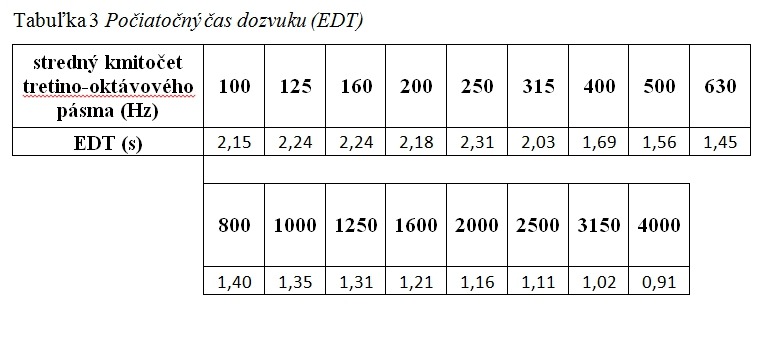

  • počiatočný čas dozvuku (EDT)
Čas dozvuku vypočítaný z počiatočného 10 dB poklesu. Zároveň ide o údaj najlepšie reprezentujúci subjektívne vnímanie doby dozvuku. Udáva sa v sekundách.

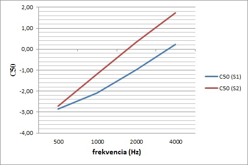

  • Miera zrozumiteľnosti C50 ako kritérium pre reč
Hodnoty nad úrovňou 0 dB prezentujú dobrú zrozumiteľnosť reči a hodnoty pod úrovňou -5 dB nie príliš vhodný priestor na hovorené slovo.[7]

Kostol sv. Štefana Kráľa v Nitre sa nachádza v pomerne rušnej lokalite centra mesta, čo do istej miery ovplyvnilo akustické merania vyžadujúce čo možno najnižšiu hladinu šumu a ruchu. Koeficient vzájomnej počuteľnosti IACCE3 dosiahol priemernú hodnotu 0,27, čo je pre priestor o objeme 316,8 m3 primerané. Porovnanie miery zrozumiteľnosti hovorenej reči C50 dvoch meraných zvukových zdrojov (Graf 1) poukazuje na lepšiu zrozumiteľnosť z pozície S2, kde sa pravdepodobne v minulosti nachádzal ambón slúžiaci na čítanie lekcií alebo kázanie.
Graf 1 Porovnanie parametru C50 meraného z pozícií zvukového zdroja S1 a S2
