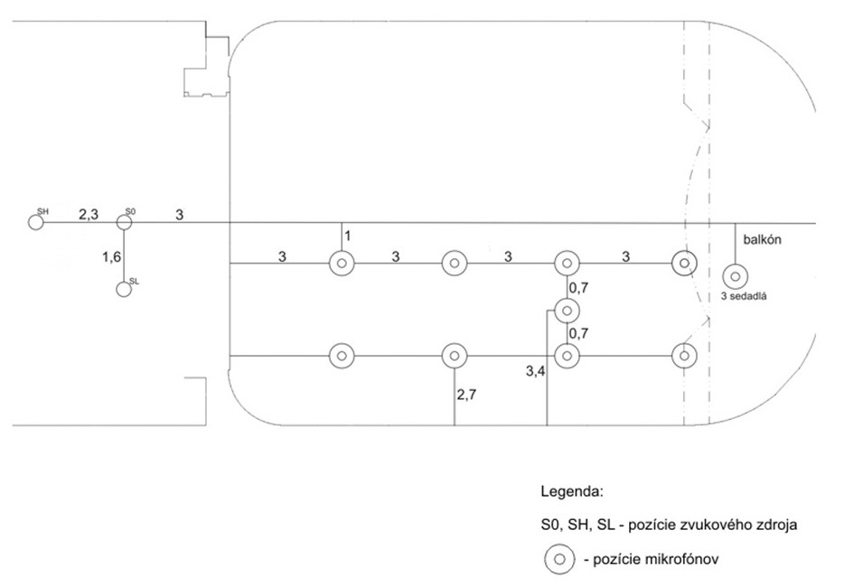

Meranie akustického priestoru Empírového divadla vychádzalo z rovnakej metodiky uvedenej v norme STN EN ISO 3382 Meranie akustických vlastností miestnosti Časť 1: Sálové priestory. Na meranie a vyhodnocovanie výsledkov sme použili počítačový program ARTA[8]. Rozmiestnenie mikrofónov a zvukového zdroja v  Empírovom divadle vychádza z metodiky popísanej T. Hidakom, L. Beranekom a T. Okanom.[9] Použili sme všesmerový zvukový zdroj (vo výške 1,5 metra nad zemou) a desať pozícií meracích mikrofónov. V každej pozícií bolo vykonaných desať meraní, ktoré boli následne priemerované. Na zmeranie korelačného koeficientu vzájomnej počuteľnosti (IACC) bola použitá skutočná hlava. Pozície hlavy boli identické s pozíciami mikrofónov. Hlava respondenta bola nasmerovaná čelom k pódiu a ten dostal pokyn, aby sa počas priebehu merania nehýbal. Všetky zmerané pozície boli následne priemerované. Výška mikrofónov pri klasickom meraní a aj pri meraní IACC bola 1,2 metra nad zemou, čo približne zodpovedá výške uší v auditóriu sediaceho poslucháča. Rozloženie mikrofónov a zvukového zdroja sa nachádza na obrázku číslo 1.

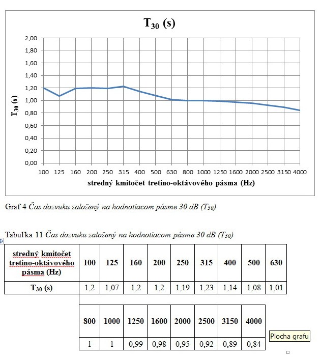

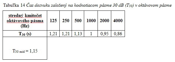

  • čas dozvuku v sekundách založený na hodnotiacom pásme 30 dB (T30)
Predstavuje čas, ktorý je potrebný na to, aby priemerná hustota energie v priestore klesla o 30 dB po vypnutí zvukového zdroja. Udáva sa v sekundách. Jednočíselné vyjadrenie dozvuku T30 mid sme vypočítali priemerovaním T30 v oktávových pásmach 500 Hz až 1000 Hz.

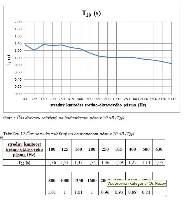

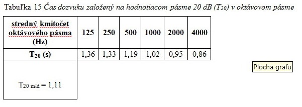

  • čas dozvuku v sekundách založený na hodnotiacom pásme 20 dB (T20)
Predstavuje čas, ktorý je potrebný na to, aby priemerná hustota energie v priestore klesla o 20 dB po vypnutí zvukového zdroja. Udáva sa v sekundách. Jednočíselné vyjadrenie dozvuku T20 mid sme vypočítali priemerovaním T20 v oktávových pásmach 500 Hz až 1000 Hz.

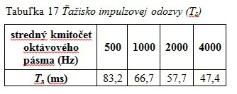

  • ťažisko impulzovej odozvy v milisekundách (Ts)

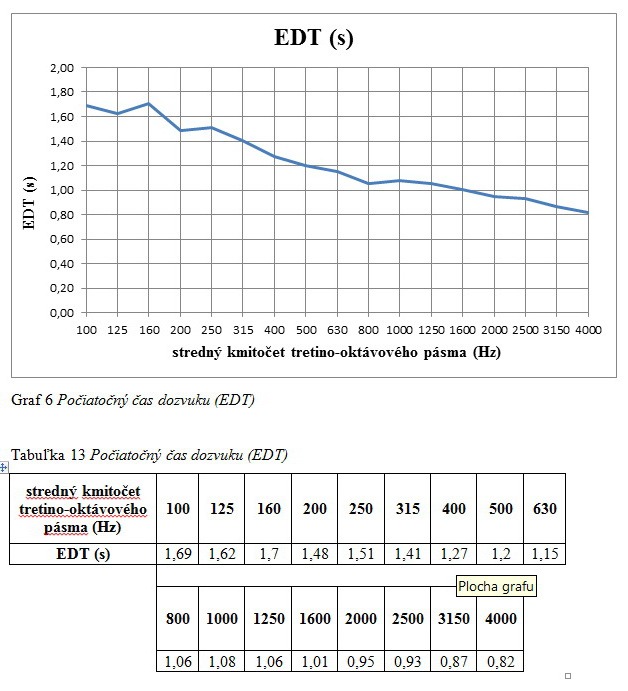

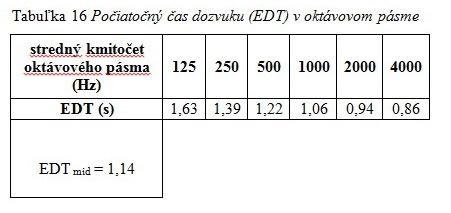

  • počiatočný čas dozvuku (EDT)
Čas dozvuku vypočítaný z počiatočného 10 dB poklesu. Zároveň ide o údaj najlepšie reprezentujúci subjektívne vnímanie doby dozvuku. Udáva sa v sekundách.

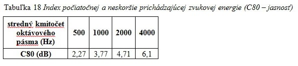

  • index počiatočnej a neskoršie prichádzajúcej zvukovej energie (C80)
Vondrášek a Antek[10] uvádzajú nasledovné hodnoty miery jasnosti pre jednotlivé hudobné žánre:
0±2 dB
ideálne pre organovú hudbu a pomalšie tempo
2±2 dB
ideálne pre sláčikové nástroje, rýchlejšie tempo. Vhodné aj pre zborový spev
4±2 dB
ideálne pre brnkacie nástroje, rýchlejšie tempo. Vhodná pre folkovú a ľahkú populárnu hudbu
6±2 dB
ideálne pre perkusívne nástroje a súčasnú modernú hudbu

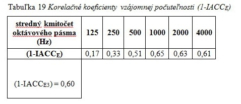

  • korelačný koeficienty vzájomnej počuteľnosti (IACC)
Najčastejšie sa uvádza koeficient v podobe IACCE (prvotné odrazy) a podľa Beranka[11] hodnota (1-IACCE) súvisí so subjektívnym vnímaním priestorovosti zvuku, preto sme sa rozhodli uviesť výsledky v tejto forme. Beranek definuje následne tri kategórie kvality priestorovosti objektov na základe hodnoty IACCE3     [IACCE3=(IACCE,500+IACCE,1000+IACCE,2000)/3]:
Kategória
IACCE3
1-IACCE3
Excelentný až výnimočný
0.28-0.38
0.62-0.72
Dobrý až excelentný
0.39-0.54
0.46-0.61
Priemerný až dobrý
0.55-0.59
0.41-0.45

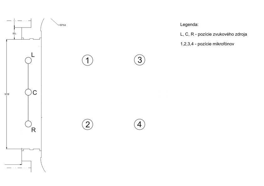

V Empírovom divadle sme použili štvorpásmový zvukový zdroj a umiestňovali ho do troch pozícií na pódiu. Získali sme tak akustické modely vhodné na použitie aj so vstupným signálom vo formáte stereo. Mikrofóny boli od zvukového zdroja a navzájom od seba vo vzdialenosti 4 metrov a vo výške 2,7 metra nad zemou (obrázok 2). Výška mikrofónov zodpovedala výške výškového reproduktora zvukového zdroja. Na vybudenie miestnosti sme použili testovací sweep tón dĺžky 30 sekúnd + 16 sekúnd určených pre dozvuk.

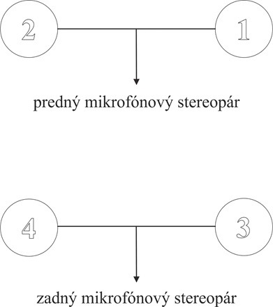

Rozmiestnenie mikrofónov a zvukového zdroja bolo v oboch prípadoch vykonané na základe odporúčaní a konzultácií s technikmi spoločnosti Audioease. V tejto koncepcii rozloženia mikrofónov sme eliminovali príliš veľký výskyt basových frekvencii a zároveň dodržali požiadavku na vytvorenie stabilného, vyrovnaného stereofonického obrazu akustického modelu. Zaznamenané impulzné odozvy boli neskôr konvertované pomocou aplikácie Altiverb IR-Preprocessor tak, aby ich bolo možné využívať vo forme konvolučného reverbu. Matrica konverzie signálov zo štyroch mikrofónov je uvedená na obrázku 4.

Obrázok 1 Pôdorys a rozmiestnenie mikrofónov podľa metodiky Hidaku, Beranka a Okana

Obrázok 2 Pôdorys a rozmiestnenie mikrofónov v Empírovom divadle

Obrázok 3 Matrica konverzie signálov
