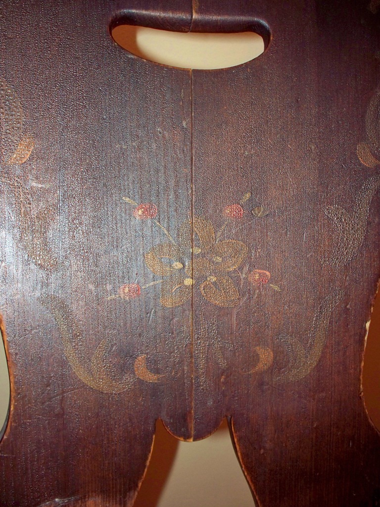

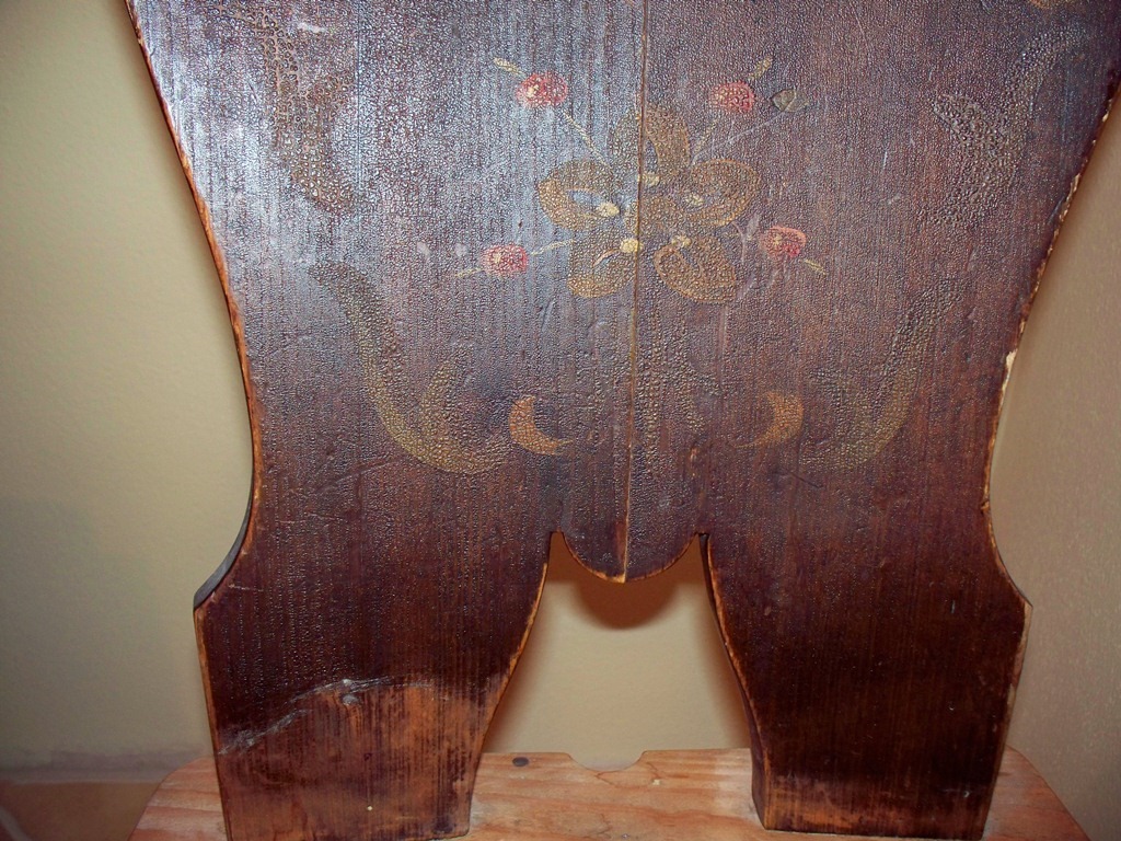

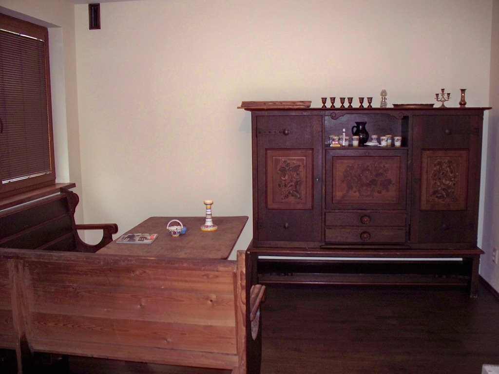

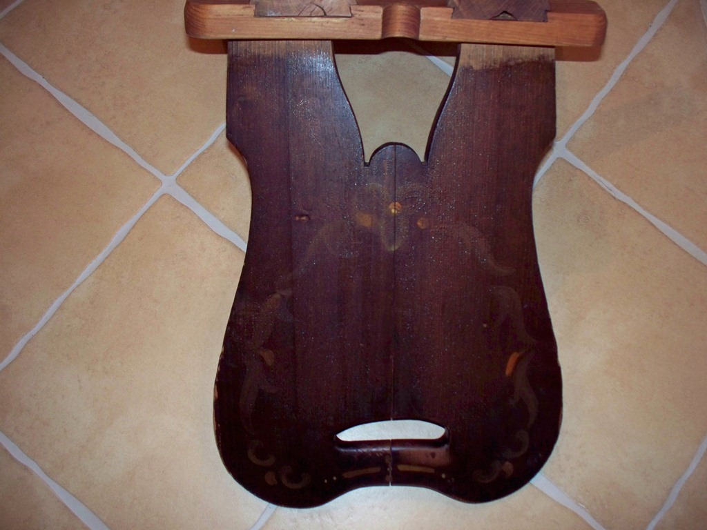

Potreboval by som pomôcť s reštaurovaním nábytku.Zdedil som pekný zachovalý nábytok zo Sudet v CZ kde sme mali chalupu,babka ho vymenila za iný pretože tento sa jej viac páčil.Vyrobený bol cca v prvej polovici 20st. aspoň myslím,ktosi mi hovoril,že je to vidiecke baroko(nekomentujem).Skladá sa z troch stoličiek,veľkého jedálenského stola,malého stolíka,komody,skrine,skrinky na zavesenie,lustra a dvoch stojanov na kvetináče?alebo niečo podobné a malý šomlík.Je zdobený maľovanými motívmy kvetov a geometrických tvarov.Kedže lak už na mnohých miestach popraskal a zospodu bol nábytok napadnutý červotočom(medzičasom už je asi bez neho) kamarátka čo vyštudovala reštaurátorstvo mi odporučila dať dole lak pomocou liehu a naonovo nafarbiť a prelakovať šelakom.Kôli rôznym problémom som sa dostal len k tomu odlakovaniu aj to iba niektorých častí a narazil som na problém,že s lakom zlezie aj maľba,čo by som nerád.
Takže každá rada dobrá ako to zmáknuť a čo použiť.

Ja na Tvojom mieste by som sa riadil sedláckym rozumom!
V prvej rade petrifikácia.
V druhej rade skúšobný prieskum / s tvojich snímok je absolutne jasné,že maľba je prevedená
medzi vrstvami laku, z toho vyplýva – ide dole lak-ide dole malba!
V tretej rade – zváž,či tvoja poradkyna a priateľka je to správne orechové a ked nie – vymeniť!!!!!!

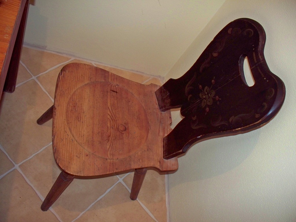

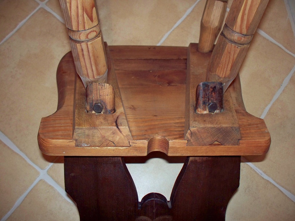

Rudo…ako to dopadlo s tou
Rudo…ako to dopadlo s tou nacatou stolickou? co si vymyslel s tym operadlom?

Nepotesim ta, pokial malba
Nepotesim ta, pokial malba bola temperou a niekto ju prelakoval. Nevidim realnu sancu na adostranenie. Skus vsak rozne skusky naboptnavania laku. Niekde naboku. Odstranovac-kyselinovy, toulen, aceton atd..
