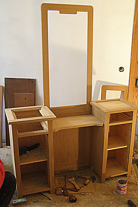

Posted by noise on 6. februára 2009 o 18:55Dostal sa mi do rúk starý toaletný stolík, Bol natretý bledomodrou farbou, ktorá bola značne poškriabaná. Na skusnej ploche som odstránil farbua zistil som, že pod farbou je dubová dýha o hrúbke 5mm ktorá je nalepená na kostre z mäkkého dreva. Očistil som celý stolík a teraz sa neviem rozhodnúť, akú povrchovú upravu.
Prosím o radu, akú upravu zvoliť, prípadne ako ešte pred tým drevo ošetriť.
Stolík bude v kúpelni, čiže vo vlhšom prostredí…noise odpovedal pred 13 rokov, 8 mesiacov 5 Členovia · 12 odpovede/odpovedí -

Ja osobne som zastancom prirodných povrchovych uprav. Rozhodne by som pouzil nejaky napustaci prirodny olej. Jednoduché rovnomerne nanasanie (zvaldne aj laik), vodeodolnost a hlavne drevo bude dychať. Na trhu je mnoho takýchto olejov. Ja mam skusenosť s Sct. Croix napustacim olejom a s tvrdým olejom s voskom OE 52084 Prottera. No nohy stolika by som podkul nejakym nehrdzavejucim kovanim, aby boli asom 3mm nad zemou. -

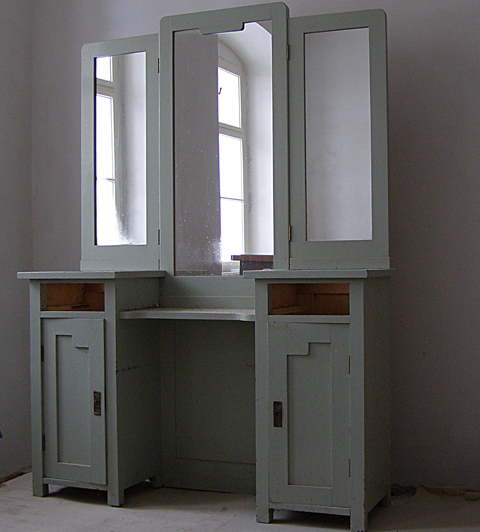

Na stolčekoch hore boli uložene skla alebo len bolo na malované?
ano boli tam čierne sklá
k dispozícii mám lanový olej (nie klasická fermež) a čo potom? naniesť trebárs dve vrstvy a potom valeštiť? Ako by sa správal šelak? to asi nieje moc vhodné do kupelne… :roll:

Lanovy olej casom strati lesk- intenzita kresby dreva zoslabne = to znamena, ze by si musel castejsie nabytok pretierat s handrickou s lanovym olejom. A selak je nevhodny do vlhkeho prostredia = “zbeliel” by.
Ja by som volil ako som napisal napustaci olej Sct. Croix. (daj do google vyhladavaca) dozvies sa viac o zlozeni atd. Mam rok s nim osetrenu skrinu a stale vypada dobre. Nie je sice vo vlhkom prostredi, no tento olej je urceny aj pre zahradny nabytok, takze problem by nemal byt.
Olej sa nanasa v jednej vrstve a nezanecháva na dreve vrstvu nejakeho filmu. Dostat ho vo farby- laky. :wink: -
tieto skrinky vedsinou boli biele alebo hnede ale diha ako te tato s obrasku je velmi zachovala a ja by som to radsej nalakoval ale itak takyto nabytok do kupelne nepatri diha sa postupom vhkosti odlepi lebo je tam dany len kostny glej
