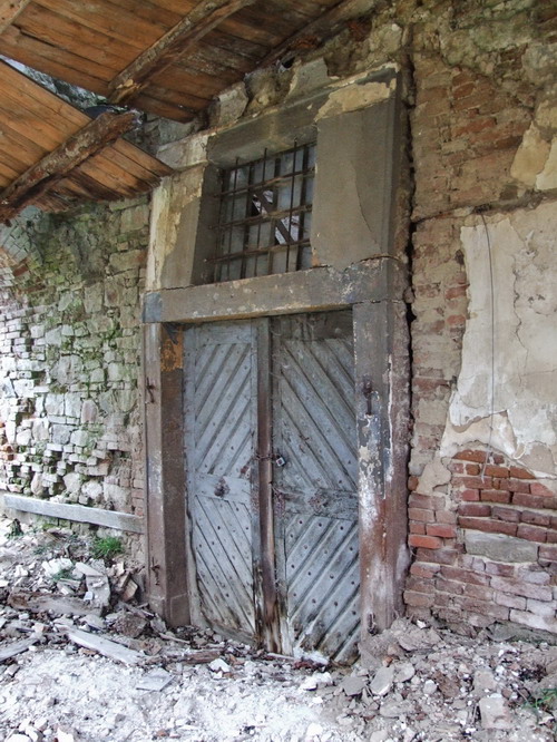

    Co sa týka toho nábytku, ostal tam len za to, že sa k nemu neda dostať. na oknach su mreze, a aj tak by sa cez okno neprepchal. Vchod je tak zavaleny, ze sa nedajú otvorit dvere a pri pohlade na strop sa uz aj zlodeji boja ist do vnutra. Inak viac veci z interieru predal sam majitel roznym obchodnikom.

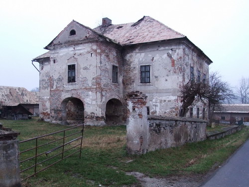

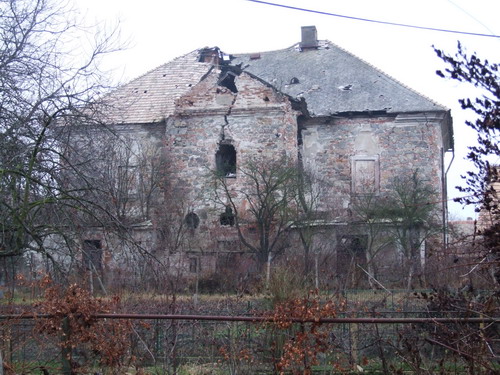

    Mám pár fotografií zo začiatku decembra 2006 – na porovnanie so súčasným stavom:
