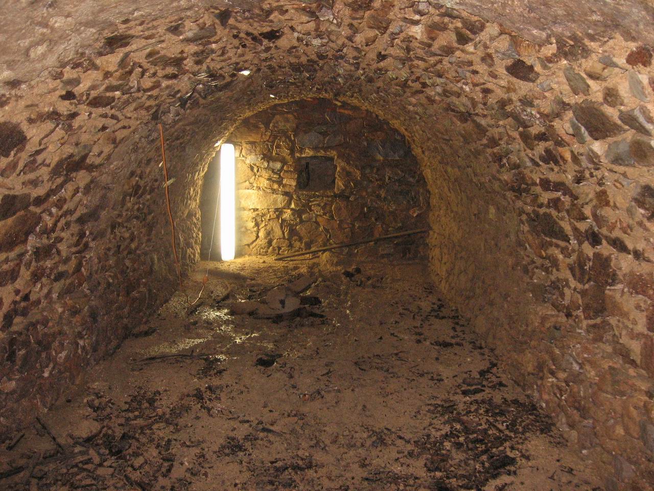

    Tuto zaujimavu diskusiu sledujem uz dlhsiu dobu, doteraz vsak nebola prilezitost aktivne sa zapojit.
    Teraz by som Vas vsak chcel poprosit o nazory na mozne riesenie mojho „problemu“, pripadne skritizovanie mojho planu.
    Pod starym domom, ktory bohuzial musel byt zburany, mam staru vinnu pivnicu s kamennou klenbou. Tato pivnica bude zakomponovana aj do noveho domu, ktory bude stat na mieste povodneho.
    Pivnica uz svoj povodny ucel asi nikdy nebude plnit na 100% (teda ulozenie vina v sudoch), skor to bude miesto na posedenie s priatelmi pri vinku…
    Otazkou je, akym sposobom riesit podlahu pivnice. Aktualne je to len rokmi udupana hlina – casom sa nanosila dalsia vrstva, takze svetla vyska sa znizila. Cast podkladu bude treba vykopat.
    „Bezne“ riesenie by asi bolo vyliat podlahu betonom a na to nejaka dlazba. Touto cestou by som nechcel ist. Uvazujem skor nad tym, ze by som podlahu vylozil starymi palenymi tehlami, ktore mi zostali zo stareho domu (tehly boli spajane hlinou, takze su prakticky ciste).
    Z tehly je aj cast klenby a schodisko (pekne vymlete od sudov, ktore sa roky gulali do / z pivnice), takze tehlova podlaha by nemusela posobit rusivo.
    Co si o tom myslite? Resp. co mam ocakavat od takehoto riesenia po praktickej stranke (ak sa s tym niekto uz stretol).
    Fotky z „miesta cinu“ prikladam
