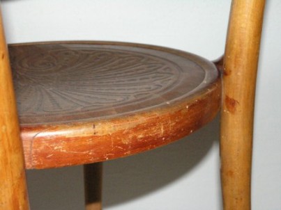

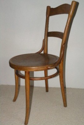

    Posielam pár foto na posúdenie či má význam dávať dole lak.dík
    člen
    20. januára 2007 o 12:53
    Ja by som ho urcite dole nedaval. Zalezi vsak na tom do akeho interieru ju chces umietsnit.

    Súhlasím s harpom. Stolicky su velmi pekne a vo velmi dobrom stave. Hladal som v obnováckom slovniku základných pojmov vyraz pre to čo by bolo treba urobit s lakom ale tam su len architektopamiatkarske terminy. Ak by si teda chcel nieco podnikat s lakom, netreba ho odstranovat ale iba “revitalizovat” – oživiť s doplnením. Je to s najvacsou pravdepodobnostou šelak ale nie politúra. Aj tak si treba predstavit hrbolatost miestami osuchaneho povrchu pri mikroskopickom pohlade. Bola by to dost velka robota pokial to nie je iba jedna stolicka. Preto sa skor priklanam k rieseniu – ocistit od spiny a osetrit komercnym pripravkom. Pri cisteni i osetreni treba davat pozor aby pripravok nebol na baze liehu.

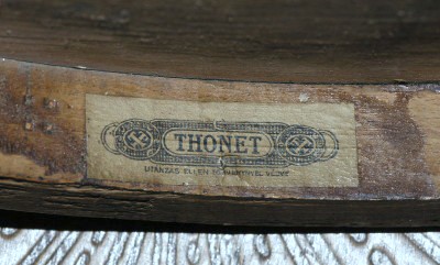

    Este som sa zabudol opytat, ziadne etikety zo spodnej strany sedadla?

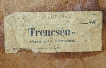

    Prikladám ešte foto etikiet pre Docenta.
    člen
    21. januára 2007 o 12:33
    Prekrasne… Prosim len daj pozor aby si tie etikety nijak neposkodil. Pokial to bude mozne ani ich neosetruj. Ved spodnu cast stolicku netreba natierat.

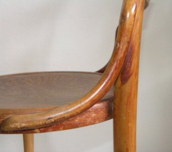

    Thonet- kraaasne. Mozno len zle vidim, ale tie cervenkaste cmuhy od zadu, akoby po stetci su asi sekundarne. Ja by som to skusila ocistit toluenom na vaticke. Selak sa v toluene nerozpusta takze by sa nemal poskodit..

    Nesdílím plně váš názor ohledně ošetření dané židle, neb osobně bych se snažil minimálně odstranit ty nevzhledné červené fleky a zaretušovat očištěná místa šelakovým nátěrem, případně provést i další nezbytné zákroky. Nicméně připouštím, že tyto víceméně restaurátorské činnosti nejsou pro každého a vyžadují kousek zkušeností. Jó, taky jsem kdysi dávno, ještě jako nezkušený mladík, obrousil šelak smirkovým papírem z jedné dýhované židle… :roll: :) Sbohem patino! :oops:
    Pakliže chceš, Olympico, zmíněné stoličky běžně užívat, rozhodně se nesnaž zvolit pro ošetření povrchu čistý včelí vosk (bez aditiv), neb lepivosti povrchu se nikdy nezbavíš. Pokud už nějaký vosk, pak docentem zmíněný komerční přípravek, přičemž nějaké najdeš např. ZDE. Mohu dopuručit.

    Ďakujem duchampovi a ostatným za info a rady,skúšal som dať dole tie červené fľaky toluénom i inými riedidlami-dole nešli, pomohol až lieh samozrejme s ním šiel dole i šelakový náter,myslím že patinu som moc nepoškodil a ten nádych stariny ostal.Jediný problém mám,že ten nový šelakový náter je príliš lesklý.Dá sa nejako zmatniť?Neviem či použiť jemný brúsny papier.
    Doufám, že se teď do mne ostatní nepustí, že jsem tě k něčemu navedl. :D Pro matování můžeš vyzkoušet několik způsobů. Nikdy jsem to nepotřeboval, ale napadá mne například navlhčit hadřík (polnu) lihem a přetřít jím nově natřená místa. Ale opatrně, abys zase nestrhnul celou vrstvu šelaku. Nebo -jak jsi naznačil- mechanicky velmi jemným abrazivem. Výborný je jemný mletý pemzový prášek, jež se používá pro vytváření šelakové politury (gruntování). Případně extrémně jemné smirkové papíry (karosářské) o vysoké zrnitosti a ještě nejlépe opotřebované. Ale toho bych se trochu bál. Anebo můžeš experimentovat, třeba s něčím jako je molitanová houba (existují i speciální brusné) či dokonce houbička na nádobí… :P
    Třeba něco napadne docenta nebo Mikuláše, který mi tu už chybí.
    Ešte jedna otázka ohľadom šelaku.U nás v diele predávajú čistý šelak i šelak miešaný s voskom.Aký je rozdiel v ich použití,majú odlišné vlastnosti?ďakujem
    Zásadní rozdíl mezi nimi není, ačkoli mne učili vždy nechávat v láhvi vosk sednout na dno. Vzniklá zbylá vosková sedlina se po dá použít třeba k aplikaci jakožto ochranný nátěr nábytkových kusů uvnitř, vzadu či jinde. Obecně je šelak čistý bez vosku více čirý a průhledný, což je výhodnější pro polituru, zatímco šelak s voskem by měl jít lépe a snáze rozlešťovat – tedy je vhodnější pro aplikaci nátěrem na dřevořezby, profilované lišty apod.

    To je nádherný štítok, to je krásna stolička, thonet nábytok je úžasný !
    Konkrétna Olympicova stolička, ktorá čaká na šelak, alebo na vosk, je
    vzor č. 100, pravdepodobne z roku 1905 (resp. medzi r.1903-1908).
    Na etikete je názov stolice – Trencsén – modrým a nad tým slabšie identifikovateľné VEL.UHERCE.
