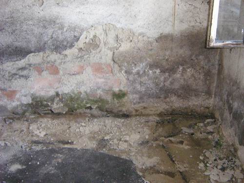

    Ch cem sa trosku popytat.Mam tam betonove podlahy ale v jednej miestnosti som ju uz vysekal nastastie majstri boli lajdaci a bol tam len 3cm poter tak to slo celkom lahko.Teraz ta otazka pod pojmom skara zakladu mam rozumet az po spodok zakladov? a ten pisok z vapnom mam dat medzi hrady a na ne dlazkovicu? alebo aj pod hrady?a nebude sa to vapno potom prasit ked budem “tancovat” po dlazkovici?
    Dalej sa chcem spytat ako vyriesit vonkajsiu cast steny proti vlhnutiu ak nemam moznost robit odkopanie atd. (je to susedov pozemok/ staci odkvap?Je to tam trochu pribetonovane?stena je v spodnej casti vymyta od ostrekujucej dazdovej vody mam ju aj omietnut /je tam hola nepalena tehla/.

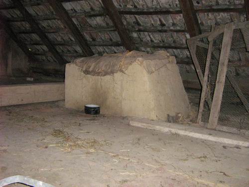

    člen
    29. júla 2008 o 22:44
    krásna pec aj z vindófňou, len škoda, že je rozbitá, ale zase na druhú stranu, opraviť ju by nebol až taký problém.
    kde sa nachádza tento domček?
    podla stropu by som to odhadoval tak na prelom 19. a 20. storočia

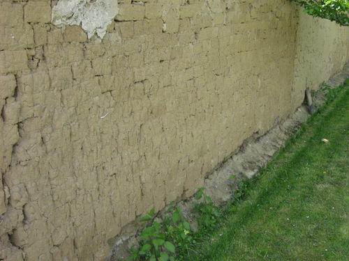

    30. júla 2008 o 1:06

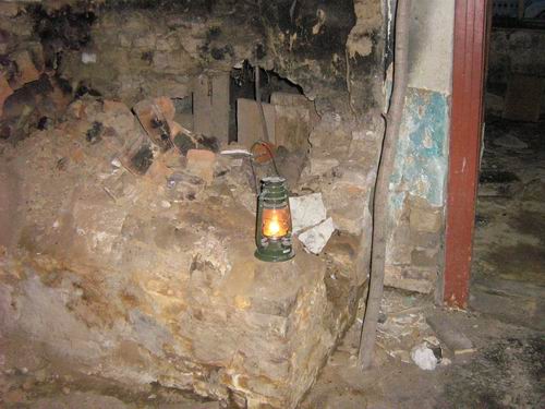

    Ja by som od vonku obil vakovku (inak ti asi bude opadávať) a na skaly hodil riedky cementový špric. (ten spevní stenu tak, že nepohneš ani kameňom to mám odskúšané). Keď ti budú kvalitne po kope držať kamene môžeš si na povrch dať čo chceš. (ale hlavne to nejak odvodni lebo ak tie steny na obr.:3 a 9 máš od vody tak podložie je riadne mokré)

    Pre Porsenu
    pece je skoda musel som totiz ten komin rozobrat zacal totiz padat co je to vindofna ? vek domceku neviem skusim to nejak zistit domcek je v Šípkovom pri Piestanoch

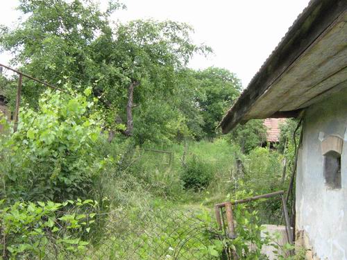

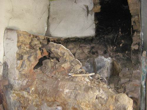

    Drenaz pri stene na obr.2 sa mi moc neda riesit ta trava je uz susedov pozemok a podlozie je sama skala /asi navazka/ tak by som mu to tam asi cele rozryl kym by som odkopal zaklady a to sa susedovi moc nepaci ak niekto viete poradit tak poprosim o radu.
    no a ta stena na obr. 3 je prave ta od suseda no neviem v tej miestnosti mali este nedavno ulozene uhlie nemoze to byt sposobene tym ? bol tam betonovy poter ten som uz zacal odstranovat mozno to trochu pomoze.
