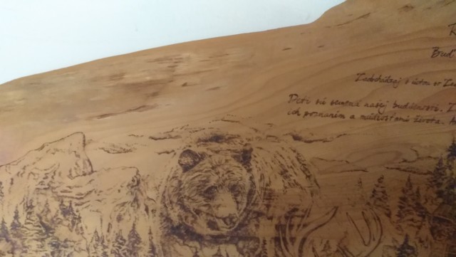

    Dobrý deň, prečítal som tu popísané rady o bieleni/zosvetleni dreva. Viete mi prosim niekto poradiť, či je to vhodné aj na zosvetlenie „obrazu“ na dreve? Obraz sú ručne vypálené obrázky a texty do dreva (nejaký ihličnan, najskor smrek alebo borovica), nakoniec natretý Osmo olejom, ak sa dobre pamätám. Po okrajoch boli naschvál ponechane zvyšné stopy po kôre, na hlavnej ploche sú pekne zreteľné letokruhy. Samozrejme, najviac nám ide o to, aby sa po zosvetleni nestratili vypálené obrázky a text. Obraz je vždy v interiéri, no predsa prirodzene po rokoch stmavol. Nemám s takými prácami žiadne skúsenosti..Ďakujem vopred za rady.
  • docent
    10. septembra 2023 at 18:05

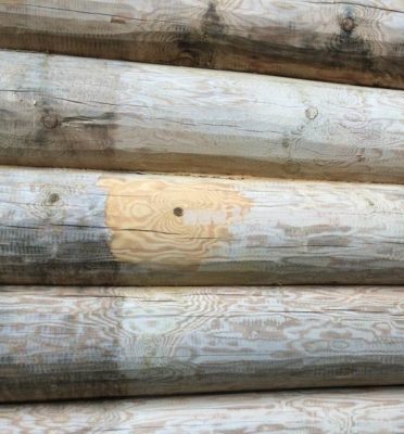

    Bielidlá na drevo sú dosť agresívne a predpokladám, že aj vypálené obrázky budú vybielené. Chcelo by to opatrný pokus s peroxidom. Najprv to odskúšať na dreve bez kresby. Ak drevo zosvetlí, vyskúšať na dreve s kresbou. Pokiaľ ostane kresba neporušená, aplikovať na celý povrch. Predpokladám, že bielenie sa bude musieť opakovať.
    Ukážka rôznych výsledkov bielenia dreva.
