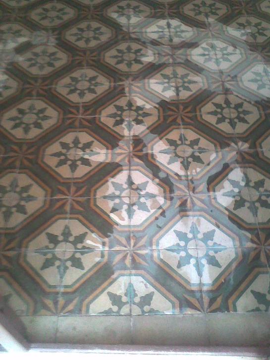

Posted by uskalienka on 2. októbra 2008 at 21:34zdravim…
je mozne tejto storocnej dlazbe pomoct a dostat ju do povodneho stavu?
aky osetrovaci pripravok poradite?
na dlazbe bol cca 25 rokov polozeny koberec… nicim agresivnym vraj nebola poliata, je predpoklad, ze je to z dazdovej vody, ktora zatekala a drzala sa pod kobercom…

ta dlazba vyzera ako lisovana cementova dlazba. Jej urzba resp. „ozivenie“ je problematicke pokial nebola osetrena na zaciatku. Zacal by som tym ze by som ju dosledne vycistil a potom uvidis ake flaky tam zostali.
Existuju rozne komercne impregnacie, napr. na tehlovu dlazbu. Tie by mohli byt vhodne aj na tuto dlaznu.
Skus vsak najskor dosledne vycistenie a odmastenie.

Vyskúšal by som mechanické čistenie na princípe jemného brúsenia a leštenia(niečo ako parkety) Flaky od vody a hrdza sa dajú čistiť kyselinou fosforečnou samozrejme zriedenou od 1 do 10% Ak nezaberie to klasické umývanie :)

dakujem za inspiraciu… klasicke surovanie, ako odporucal harp nepomohlo… :(

Dlazba aka sa robila kedysi, plati to aj pre taku, ktora bola neglazovana a vyrabali ju za sociku, je velmi nasiakava, ak sa vapno alebo dlho stojata vyliata tekutina z nej neodstranila hned, je tam asi naveky. Ak na nu bude svietit slnko a nebude tam koberec, mozno casom strati flek, ale obavam sa, ze drhnutim to nepojde. Mozno by som skusila na kusku okolo skvrny naolejovat , ci sa flek nezrovnomerni aj v okoli, ale pozor na klzacku :?
Skusil by som Vzduchol – je bezne dostat kupit v drogeriach. Je to zmes alkoholov. Slabo prchavy, takze s litrom sa da vela urobit. Odmastujem a cistim s tym napr farbu a fixky z Lexanu a plexiskla. Velmi neagresivny k zakladu, ale na 90% ma milo prekvapi. Cena nieco nad 2€ za liter. Ak to vyskusas Uskalienka, daj prosim vediet, ci to zabralo?

apple ma pravdu… slnko spravilo svoje… prva fotka v teme, ked som ziadala o radu, bola spravena dost cerstvo po vyhodeni koberca… tieto fotky su spravene po roku… pri vstupnych dverach sa flak straca… uz ho skoro ani nevidno… druha fotka je autentickejsia…
surovanie ani umyvanie nepomohlo, dokonca sa mi zda, ze flaky, hlavne jeden mimo vstupnych dveri viacej vybledli po beznom umyvani… az som mamu podozrievala, ci nahodou savo nepouzila… ale nie… vraj len klasicke umyvanie so saponatom…
olej ani kys. fosforecnu som zatial neskusala… na dome sa robili ine rekonstrukcne prace a leto ubehlo, ani som sa nenazdala…
to slnko sa mi dosti pozdava… ibaze jeho luce nie vzdy dopadaju tam, kde treba…odkedy je predizba opat upratana… ten velky svetly flak ma dosti znervoznuje… takze na niecom este :) vlastne konecne popracujem a podam spravy…

Tak to je fajn, ze flaky miznu, daj tam sitove dvere a bude tam svietit cely den, az napokon cele zmiznu.
Ja som po hodinach a mesiacoh surovania takej nasiakavej dlazby po vapne nakoniec rezignovala a zakryla ju kobercom. Po rokoch som koberce odstranila a intuitivne vapenne mazance natrela olejom. Vsetky sa pod tym olejom stratili. :wink:
