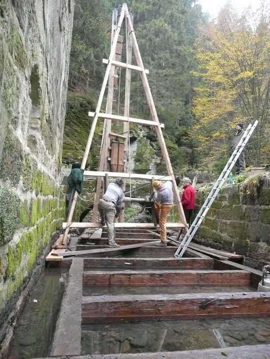

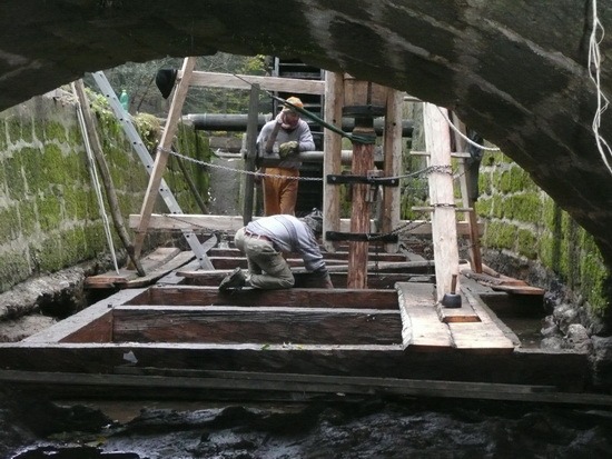

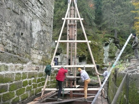

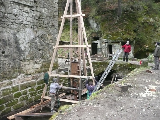

    v pátek 6. listopadu v podvečer byla zprovozněna replika středověkého berana, určeného k zatloukání pilot. Autorem dřevěného troje je p. Petr Růžička. Stroj je určen k zakotvení roštu v náhonu (kvůli dláždění dna). První pokusná pilota byla zatlučena tímto strojem až do hloubky 2,3 m. Výkonnost je cca 2 piloty za den (nutno počítat i čas na přesouvání zařízení). Celkem bude zatlučeno 10 kusů pilot (stav k dnešnímu dni: 3 piloty). Předpokládané ukončení akce je koncem týdne. Udělejte si čas – a zajeďte se na tuto evropskou premiéru podívat.
