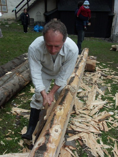

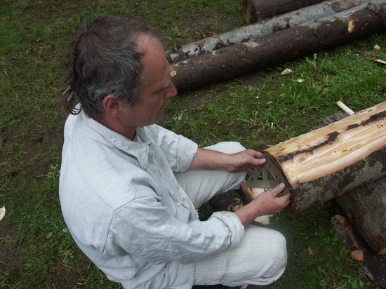

    Par fotografii z festivalu v B.S. Autori vyrobku: Julius Lisanik a Boris Hochel. Fotil: Miso Hrcka – harp.
    Julo brusi a steluje…
    Julovie sersamy
    Dula z recesie bavi siroke okolite publikum a urcuje rozmery bud. tramu beznym rysovacim pravitkom :)
    Striedave zaseky, neviem presne ako sa vyjadrit odborne. Princip tkvie v tom ze sa pozdlz tramu vysakuju zaseky (siroke cca 20cm a rovnako 20-30cm od seba) az na miesto kde bude stena tramu.
    Naledne…
    sa priestor medzi zasekmi odstrani teslou.

    No chudaci, to ich musel riadne boliet chrbat, ked mali ten klat tak nizko. Pocupiacky robit zaseky, to je fakt pre vraha.
    Takze sa ani necudujem, ze to len tak lizli teslou alias toporom, original sa hruba trieska berie normalnou sekerou a az potom tenka trieska toporom, to sa vsak musi opracovavat riadny klat, z ktoreho bude riadny hranol, pricom ten co seka hrubu triesku cuva a ten co robi toporom ide za nim uz normalne dopredu. To vsetko vsak Julo a Boris stopercentne vedia. Vsak Boris a ja mame rovnakych ucitelov…
