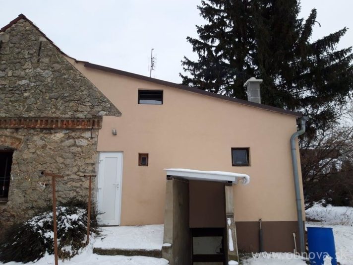

    deň, prosím je tu niekto kto by mi vedel trošku poradiť? Pomáham ako
    projektantka s rekonštrukciou starého kamenného domu a prečítala som si
    všetko možné už ale nie som si istá odpoveďou, ako riešiť podlahu
    vnútri. (Prečítala som si všetky diskusie, ktoré harp uvádza aj všetky link v odkazoch, btw, veľa z nich nefunguje) Steny zvnútra plesniveli lebo tam tí čo to rekonštruovali pred
    tým zaliali hlinenú podlahu betónom a kameň zvnútra potiahli nejakou
    omietkou. Betón pôjde preč, omietka už je preč. Môj návrh je, že dnu
    pôjde zhutnené penosklo v geotextíli a na to liapor/keramzit a do toho
    hranoly a na to drevená podlaha. Otázka je, či je potrebné to zvnútra aj
    zvonka oddrenážovať alebo nie. Podľa mňa tá pleseň vznikala primárne zo
    zlej rekonštrukcie a nie zo spodnej vody. V therme si viem nadizajnovať
    rosný bod. Penosklo by malo studený základ poriešiť. Po odizolovaní by
    tam podľa mňa pleseň nemala vznikať. Problém je aj so susedom, vonkajšia
    drenáž by musela byť na jeho pozemku, viem, že zo zákona je povinný to
    umožniť, to nie vždy to medziľudské vzťahy dovolia. Vnútorná zas neviem kam odviesť druhú stranu, ak by sa vývod umiestnil k susedovi, tak druhý koniec by musel ísť až cez prístavbu niekam? Ak by to išlo sever juh, tak by to išlo pozdĺžne celým domom až pod garáž?? Máte niekto prosím
    skúsenosti s kamenným domom? Tá prístavba pôjde samozrejme dole. Zamerané to mám, ešte budem riešiť statika. Pridávam aj vizualizáciu ďalekej budúcnosti. Teraz sa bude riešiť len podlaha a zateplenie stropu.

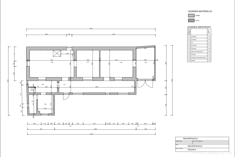

    Dobry den,
    pridate aj foto interieru prosim? Idealne s vyznacenim v podoryse.

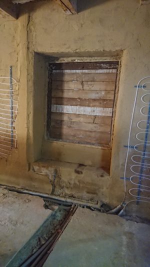

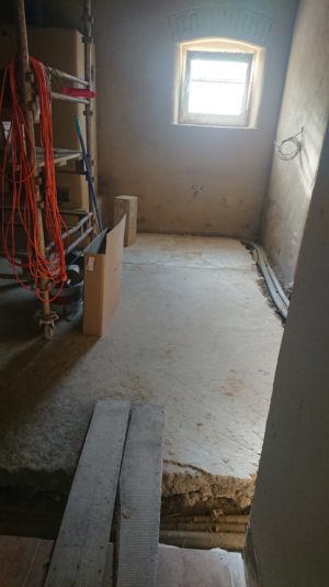

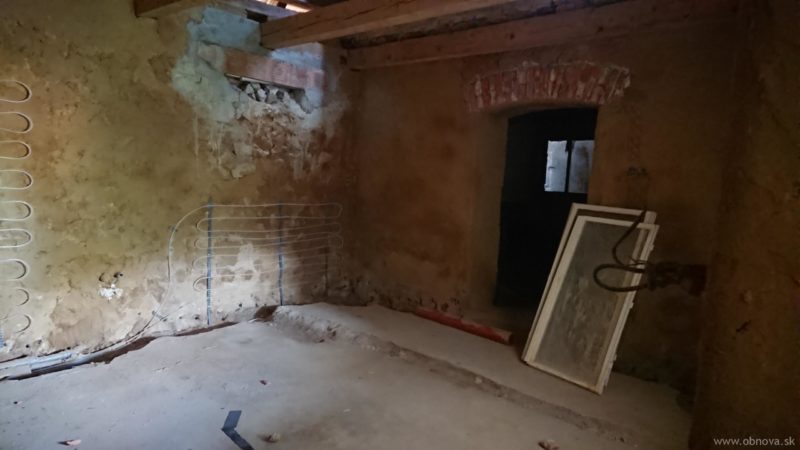

    10. júna 2021 at 15:21
    Mam len tie. Uz sa zacalo s rekonstrukciou bez projektu bohuzial. Niekto im odporucil este stenove kurenie -_- Nuz, skoda uz bola narobena a teraz treba napravit co sa da. Inak je kotol v malej pivnicke pod kupelnou a postavila sa nova pec. Uz sa zacali davat hlinene omietky. Je mi jasne, ze sa bude musiet odkopat este pod tou vodou nejak :(
