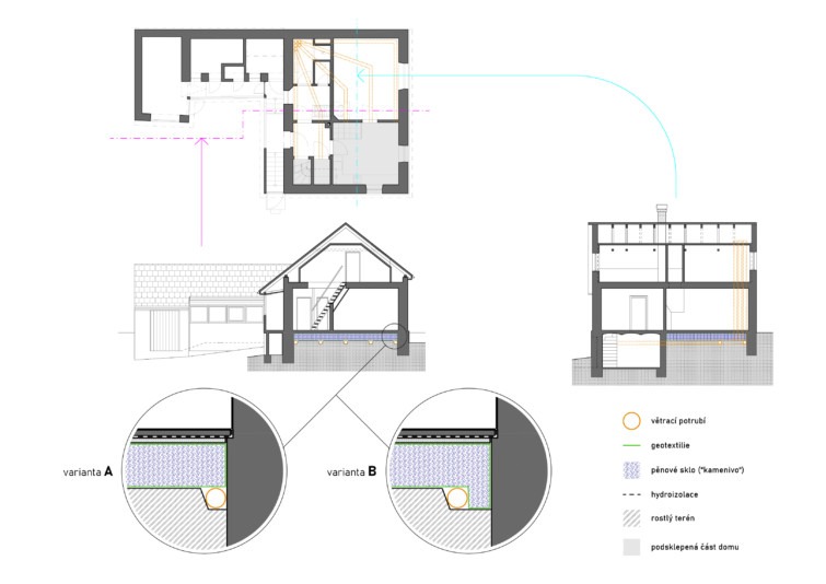

A teď abych uvedl kontext – po cca 2-3 letech od koupě a obývání se chystáme se k rekonstrukci kamenného jednopatrového domku, kdy menší půlka je podsklepená. Dům je v lehkém svahu na okraji vesnice, postavený v r. 1939-40. Severní hrana domu je úrovní podlahy cca na úrovni terénu, jižní část je cca 1,5 nad terénem(obsahuje sklepní místnost). Dům je postavený ze skládané opuky vymazané jílem, tloušťka zdi je cca 55 cm, rozměry domu bez hospodářské části je cca 7,5×10 m. V obrázcích jsou půdorys a dva řezy. V domě chceme zateplit podlahy a severní+západní stěnu. Zbylé dvě obvodové zdi bychom rádi nechali zvenku obnažené na kámen (počítáme s jeho ošetřením). K domku je připojené „křídlo“ hospodářské části – bývalého chlívku a malé stodůlky/většího dřevníku. Celkově je dům zevnitř suchý ve smyslu, že se neobjevují žádné vlhkostní mapy, plíseň se objevuje jen v severním rohu domu těsně nad podlahou jako flek cca 15×15 cm, spíš ale ještě menší (soudím na kondenzaci vnitřní vlhkosti ve „studeném“ rohu). Omítka na mnoha místech ale různě v přízemí domu zní dutě, takže bude oddělená, čili buď je to určtou vlhkostí ve zde, nebo je to způsobeno dalšími faktory, které s vlhkostí až tak nesouvisí (teď po propršeném létě mně přijde, že se na domě objevilo více tenkých prasklin v omítkách, takže dům si asi trochu „posedal“(předchozí dva suché roky jsem si ničeho takového nevšiml). Ve sklepní místnosti je jen hliněná podlaha, ale je suchá. Ve sklepě je cítit že vzduch je vlhčejší, ale není to nějak silné, žádné plísně ve sklepě nemáme, ani vlhkostní mapy. Omítka je na mnohých místech ale evidetně oddělená od zdí, zní dutě.

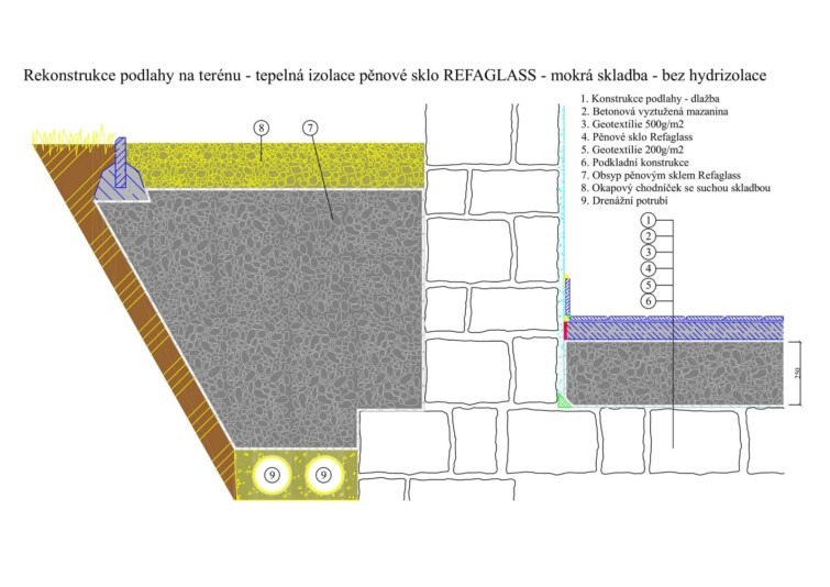

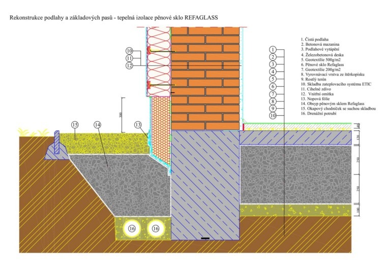

- třetí možnost, která mně dost oslovila, je použití pěnového skla (kameniva) při rekonstrukci podlahy. Víceméně by skladba mohla být „klasická“ jako při skladbě s makadamovým podsypem. Pěnosklo pak plní vícero funkcí zároveň, takže celková skladba podlahy může být jednodušší a tímpádem i levnější (nebo nastejno, jako při použití sice levnějších materiálů, ale ve složitější vícevrstevné skladbě). Oficiálně by mělo pěnosklo ve formě kameniva fungovat jako tepelná izolace a také částečně jako hydroizolace/difuzně otevřená „hydroizolace“. Přikládám několik obrázků s příklady použití/skladby, převzatých z webu výrobce pěnoskla v CZ (Refaglass). Tady moc nechápu, jak to má fungovat, když v těch příkladech to zalijou betonem a tím pádem uzavřou difuzně cestu k jakémuž takémuž teoretickému odvětrávání vlhkosti, takže bych tipoval, že to pak půjde do zdí a krom teplé podlahy je na tom s vlhkostí člověk stejně, jako před rekonstrukcí podlahy. Nebo to pak zachraňuje ta drenáž z venkovní strany? Když jsem na použití pěnoskla v podlaze narazil prvně, byla skladba „otevřená“ – byla na ní masivní dřevěná podlaha na roštu, takže to mně dávalo smysl. Počítalo se, že případné prostupující vlhkost se odvětrá do místnosti. Ale takto zalité betonem nebo anhydritem? Co mně napadlo, po přečtení nejen místního fóra – posichrovat konstrukci podlahy z podsypem z pěnoskla použitím odvětrávacích kanálů či potrubí. Zakreslil jsem dvě varianty takového řešení, které mně napadly, do půdorysu a řezů domu v obrázku u tohhle příspěvku. Ideální by asi bylo, aby bylo potrubí hned u zdi, tady se ale zase objevuje problematika ochlazování zdi „odvětrávacím“ vzduchem. Řešení by mohlo být oddělení větracího kanálu/potrubí od zdi nějakou menší vrstvou tepelné izolace, která by byla více či méně provětratelná – asi méně nebo nezhutněným zásypem tím samým pěnosklem, které by bylo i jinde všude okolo. Jestli by to fungovalo netuším, co myslíte?

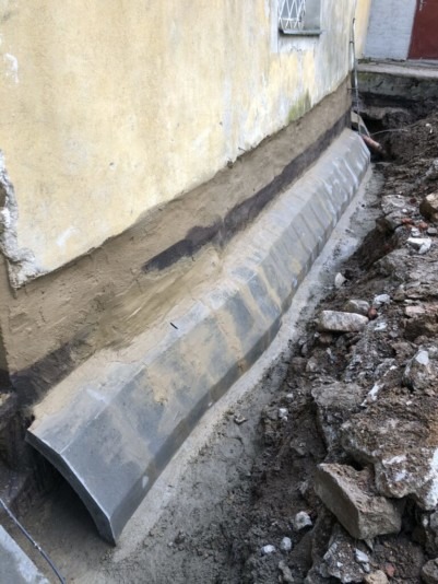

Dále samozřejmě počítám s obkopáním domu a oddrenážování (klasika nopovka na zeď, dolů potrubí a pak už jen zásyp z makadamu, možná i pěnoskla – jako bonus zateplení základů), minimálně ze severní(nejvyšší) strany, kde hrozí riziko většího množství vody při přívalových deštích, protože nad domem je silnice vyspádovaná lehce k domu. Člověk specializující se na sanace mně v diskuzi navrhnul na základy normálně natavit hydroizolaci a na to dát zateplení (XPS či jiné řešení?). Nad to už normál klasika zateplení fasády (já zvažuju kamennou vlnu). Trochu mně zaráží takhle „uzavřít“ základy. Na co jsem pak narazil v portfoliu u jiného profíka na sanace bylo použití vnějšího větracího kanálu, u kterého už si umím představit poměrně solidní odvětrací/vysušovací funkci, viz foto. Leč toto bylo použito u budovy, která neslouží k trvalému bydlení, takže tam se asi nějaké ochlazování zdiva a teplotní komforty v budově neřeší, nebo… ?
