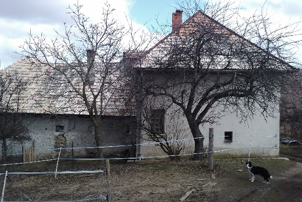

    Ja patrim k tym absolutne neznalym. A ako to uz chodi, prislo slepe kura k zrnu. Mame styri domy na nasom pozemku. Nebudem zbytocne rozpitvavat ako naco preco, je to proste fakt.
    Jeden cca storocny mozno i viac, dalsi mozno tiez mozno menej, a dalsie dva komunisticke kocky. Jedna dosti nova – cca 40 rokov a dalsia o par rokov menej. Zajtra prihodim foto.
    Mno, takze historicke chceme upravit adekvatne – s pouzitim prirodnych materialov, jedna kocka je opravena moderny styl – chyba lavky – ale nevadi.

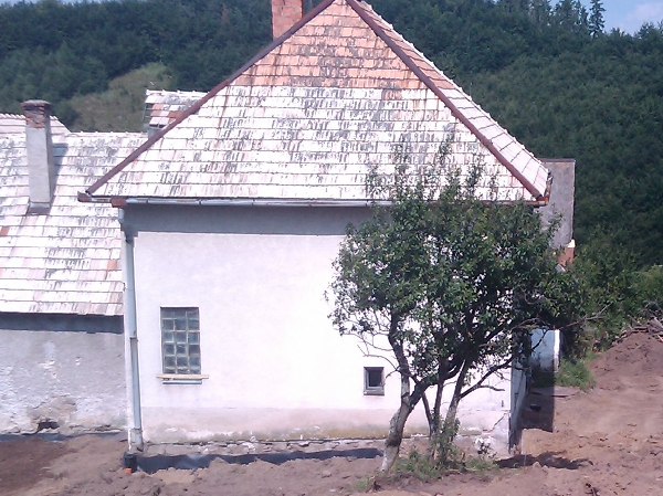

    Tu vidiet povodny stav. Svah pokracuje dalej dole smerom doprava a pred druhou izbou sa vyrovnava. Nasim cielom bolo to zarovnat vsekto v urovni druhej izby, ktoru nevidiet.
    Obrazok po vykopovych pracach – odkrytie do urovne podlahy v dome a pokracovanie k zakladom kvoli odvodneniu. Zaklady su od predelu viditelneho podla hrubsej vrstvy zeminy.
    Posledny obrazok – este nie celkom zarovnane, ale vidiet, ze cast ostala neomietnuta. Moze sa k brizolitovej omietke „napojit“ hruba omietka a la Palo – horuca malta? A cast v zemi, to su zaklady – cca 30 – 40cm… otazka znie, co s nimi… ospravedlnujem sa za taky zhlbavy opis ale nejako sa este neviem jednoducho vyjadrit co vlastne chcem v tejto sfere… vdaka za trpezlivost… :oops: :wink:

    Pokial sa taketo zaklady odkryju z dosledku uprav terenu – dom v kopci – a zisti sa, ze nakolko bola cast domu v kopci zaklady boli robene len do hlbky 30cm, tak sme v podstate odkryli zaklady, ktore boli predtym chranene zemou. A otazka znie, co teraz?
    k stene a na dno ryhy nopovka, pri nizkom spade šupinovito kladená v smere odtoku, pripade podlepena (pri nopovom korytku)
    geotextília drenáže (gramáž, ci počet vrstiev a velkosť styčnej plochy podla druhu zeminy – priepustná/nepriepustna, vyplavovanie a teda zanášanie filtracnej geotextilie)
    podsyp drenáže
    drenáž, nezabudnúť na preplachovaciu šachtu ci drenaz v hornom konci vyvedená nad uroveň terénu
    obsyp drenáže
    zásyp ryhy, moze byt aj tepelnoizolacny (napr. kamenivo z penového skla napr. Refaglass (Recifa), Geocell, TechnoPor ci ine) zaroven ako keby posunul zakldovú skáru do teplejsích zón od exterierovej klímy, pomoze aj temperovanie, teda „vykurovanie“ nizkej záklovej škáry co vsak stoji drahsiu prevádzku, pripadne riesit tepelnu izoláciu EPS-P ci XPS (zálezi od tvojho nastavenia a moznosti)
    Momentalne je tam ponechana rovina, nop folia a drenazka – izba v kopci totizto velmi vlhla, kedysi pouzivana ako pivnica, vid male okienko. Zboku su ale dalsie okna. Nasim cielom to bolo vyrovnat a otvorit, nakolko je to slnecne strana, juh, vychod.
    pred zimou (dazd, vlhkost, mrznutie, vyplavovanie) urči chrániť vykonaním konečného riešenia alebo dočasným (riešiacim tepelnú izoláciu a zamedzenie prisunu vody)
