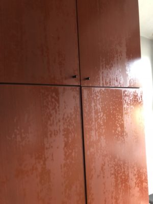

  • Prečo natretý povrch ľanovou farbou vyzerá nerovnomerne?
    Posted by ad1 on 26. februára 2021 at 13:51
    To nie je dôvod na obavy. Je to z dôvodu nerovnomerného preniknutiu do povrchu. Je to bežný efekt po druhom nátere na novom dreve. V prípade, že podkladové nátery neboli dostatočne suché nerovnomernosti sa môžu objaviť po finálnom nátere. Nerovnomernosť môže byť tiež spôsobená nerovnomerným nanášaním farby.
    Tip: Nechajte farbu dobre zaschnúť a aplikujte ešte jeden náter. Niektoré nerovnomernosti zmiznú sami o sebe v priebehu času.
