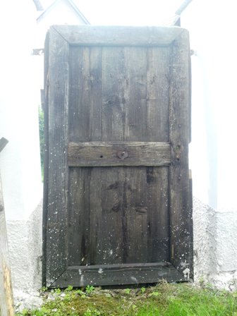

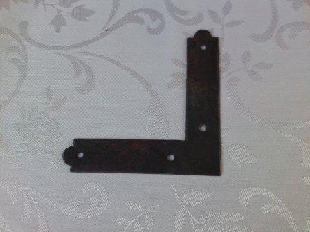

    Opravujeme staré okná ( prvé foto), najprv sa demontovalo kovanie, kováč ho vypálil a vyzerá ako ten kúsok na druhej fotke. Nemá to žiadnu povrchovú úpravu.
    Okná sú už zreparované (niektoré krídla vyrobené nové) , treba to skompletizovať aj s kovaním a finálnym náterom. Farba je pripravená – postup nejasný: či kovanie namontovať na okná a potom celé natrieť spolu, alebo kovanie aj okná ponatierať zvlášť?
    Kováč mi radil – povrchovo upraviť kovanie aby nekorodovalo a v čiernej farbe ho dať na okná, ale s tým nie som stotožnená, pôvodne to bolo ponatierané farbou okien. Tak neviem….

    Možno som to v úvode témy nenapísala dosť lapidárne – problém nemám s farbou, ale v tom, či vypálené kovanie rovno namontovať na nenatreté okná a potom spolu ponatierať ( nebude zospodu časom prerážať hrdza, ak sa tam dostane nejaká voda?, problém je hlavne vo vonkajších oknách), alebo samostatne povrchovo (neviem či farbou, olejom….)natrieť kovanie a potom ho namontovať na : okná nenatreté, alebo natreté?

    Osobne by som Tvoju dilemu riesila takto: naterom kovovych casti prostriedkom proti hrdze, potom zodpovedajucimi natermi drevennych a kovovch casti osobitne. Montaz by bol posledny krok v dokoncovani.

    Tak ako drevo pravdepodobne nebudeš natierať priamo farbou, tak ani železo by sa nemalo natierať bez vhodného základného (podkladového), antikorózneho náteru. Naši starí otcovia a ja by sme použili tmavočervený míniový náter. Míniová farba sa pripravuje zmiešaním 15-20% fermeže s 80-85% mínia tak, že sa do fermeže, za stáleho miešania, pridáva mínium. Je označovaná ako olejová základná farba konštrukčná na kovy O2004 – 1kg / 7,60€. Schne 2 dni a pretrvá veky v tom najagresívnejšom prostredí. Menejhodnotné náhrady sú syntetická farba S2000 (vyrába sa vo viacerých farebných odtieňoch – aj biela) a schne 1 deň alebo rýchleschnúca tmavozelená základná farba na kovy S 2003 Synorex Extra (Formex S2003), ktorá schne 1 hodinu.
    Pred náterom treba predmet očistiť – odstrániť okuje, korózne splodiny, prach, mastnotu a iné nečistoty.
    Montáž je predposledným krokom. Posledným je finálny náter.
