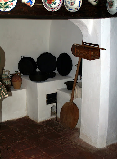

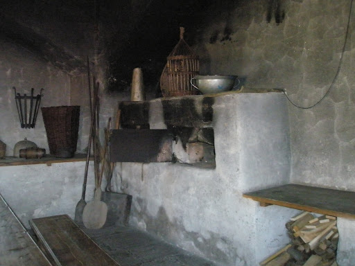

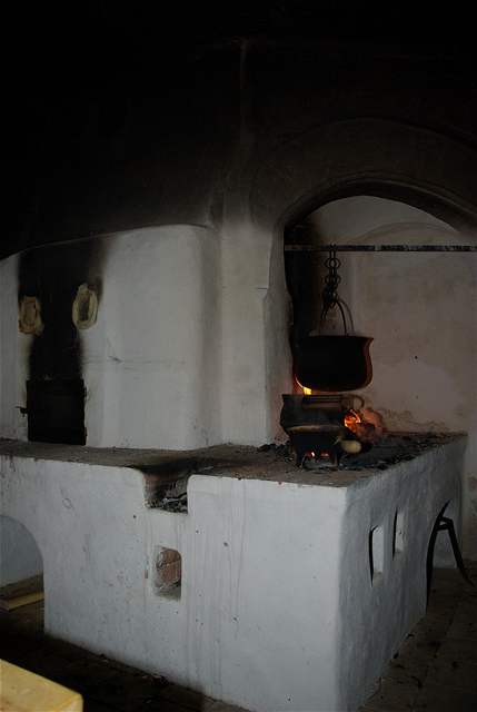

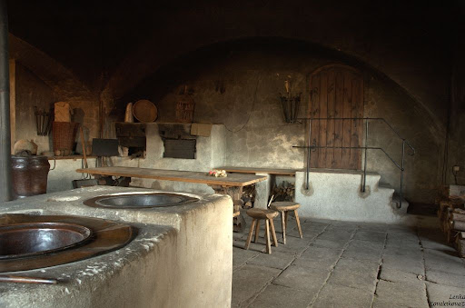

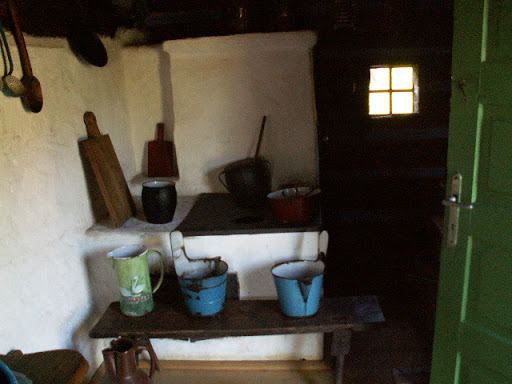

    Nuž takže sme si „stručne“ objasnili, čo je to čierna kuchyňa a čo s ňou súvisí. Tu prikladám nejaké obrázky, ktoré som narýchlo pozháňal na nete, len tak na urobenie si predstavy.

    Toto je riešenie v mestskom dome:
    http://www.staralubovna.sk/dom-lubovnianskeho-mestana/
    Čierne kuchyne môžu byť aj väčšie:
    http://www.zamek-jindrichuvhradec.eu/data/editor/17cs_big.jpg
    http://lh6.ggpht.com/_ez5O7AaMrIA/R7QolzSGHKI/AAAAAAAAAOs/atqJpNTFwtY/J_Hradec015.jpg
    Aj toto je čierna kuchyňa:
    Tak teraz prejdeme konkrétne k vašej situácii. Ten komín nie je čiernou kuchyňou, je to len široký komín, ktorý mal manipulačný otvor z miestnosti v ktorej stál, to je ten veľký obdĺžnikový, ktorým ste sa doňho prebúrali. Z istotou sa dá len tvrdiť to, že do neho bolo zaústené vykurovacie teleso zo susednej miestnosti, ja osobne si myslím, že to boli kachle, ktoré boli cez komín vykurované, inak by im postavili oveľa menší komín, jedny kachle nepotrebujú takto široký komín. V každom prípade, tak ako ste aj vy usúdili, je ten komín k okolitým murivám sekundárny. Alternatívy sú dve: buď komín postavili kvôli kachliam, keď sa danú miestnosť rozhodli vykurovať a tým pádom to musel byť dosť veľký komín, aby sa cezeň dali kachle obsluhovať; alebo, tak ako uviedol PALO, bola miestnosť, v ktorej je komín postavený, pôvodne čiernou kuchyňou a po jej „oddymení“, teda prerobení na jasnú nedymnú miestnosť, vyriešili odvod dymu z kachlí postavením zmieneného komína. Na to že celá tá miestnosť bola Čk, môže poukazovať, že ste tam našli „základy“ ničoho, čo mohlo byť ohnisko, alebo pec, alebo oboje dohromady. Existencia Čk sa však dá relatívne spoľahlivo preukázať malou sondou niekde vo vrchole klenby. Pod súčasnou omietkou by sa mala nachádzať predymená vrstva nasiaknutá dechtom. V každom prípade by človek bol oveľa múdrejší, ak by to videl na vlastné oči. Nechceli ste si dať urobiť pamiatkový výskum? Ten by vám pomohol odpovedať na mnohé otázky.
