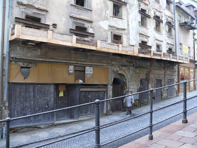

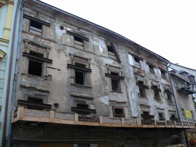

    V nedelu podvecer na tzv. „Zosrobovanom dome“ padla cast korunnej rimsy v strednej osi domu. Minuly rok na jar som zazil ako z tohoto domu padlo niekolko desiatok ton snehu. Aj v pripade snehu a aj v pripade rimsy po uzkej ulici popod dom nik nesiel. Pad rimsy zo sebou strhol zo sebou aj zabranu ktora mala zastavit padajuce casti omietok.
    Podla mojho nazoru vsak nejde o poskodenie krovu (v tejto casi, v inej ano), ale krytiny cez ktoru dlhodobo zateka. No a prave korunna rimsa je prva na rane.
    Tento stav vsak vela hovori o nestarostlivosti o objekt a o tom ze dlhodobe zatekanie do objektu poskodzuje vsetky jeho konstrukcie.
    Objek mal uz niekolko nezodpovednych vlastnikov, kt. sa on nestarali. Momentalne ho vlastni Firma patriaca byvalemu ministrovi L. Kanikovi.
    Jedna sa o jeden z najvzacnejsich objektov v Banskej Stiavnici a zaroven jeden z najohrozenejsich. V jeho interieri je aj napriek nezodpovednemu pristupu jeho vlastnikov stale dostatok cennych historickych detailov.
    Prikladam fotografie z predvcera len par hodin pred padnutim. Dnes vecer pridam dalsie.

    Dom bol v havarijnom stave už v roku 1978, keď vláda vtedajšej SSR prijala uznesenie o záchrane mestskej pamiatkovej rezervácie B.Š. Až do prevodu do vlastníctva mesta v období 1990/1991 bol dom vo vlastníctve štátu. Štát za tie roky urobil aké-také statické zabezpečenie, ktorého podstatou však nie sú oceľové tiahla, kotvené „koľajnicami“ cez okná, ako si myslí väčšina ľudí a médiá. (Keby sa hoci aj dnes odstránili, nič by sa nezmenilo.) Príčina problémov je v zanedbanej údržbe strechy.
    Mesto predalo tento objekt hneď v prvom volebnom obdobi. Dom vtedy kúpil jeden zo zdanlivých záchrancov Banskej Štiavnice, vtedy nádejný podnikateľ. Jeho zásluhou však zostane, že vtedy štiavnická firma BaPa s použitím pozoruhodného technického riešenia, ktoré navrhol Ing. Vlado Kohút, stabilizovala a opravila strechu nad uličným krídlom.
    Odvtedy sa vlastníci striedali a jeden horší „hospodár“ ako druhý.
