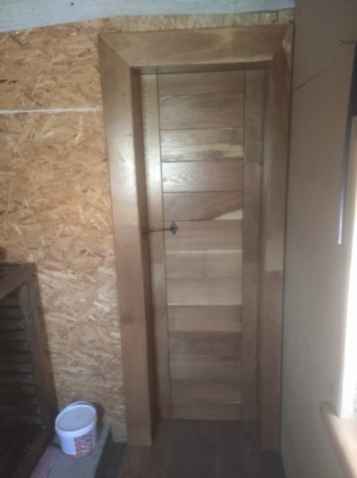

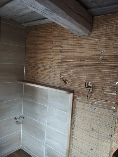

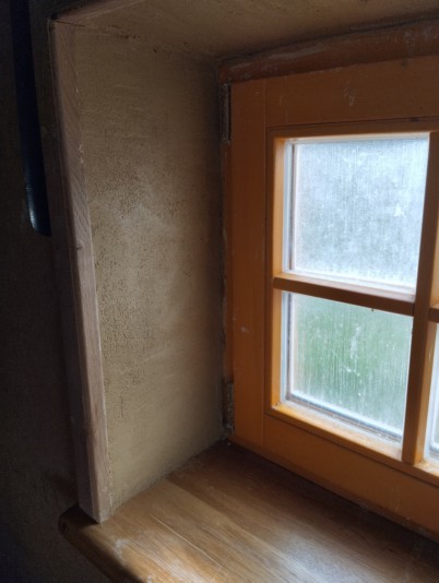

A konečne som sa dostal k omietkam :)….plus samorobo vrátka do kúpeľne
