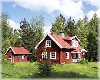

    Vedel by mi niekto povedať viac o tejto ochrane dreva? Pokiaľ sa mi podarilo niečo o nej zistiť,tak sa začala používať vo Švédsku. Ide o červený práčok z meďných baní,(pálený pigment s vysokým podielom kyseliny kremičitej).Údajne sa dodnes používa a pri každej svetelnej zmene,poskytuje vždy nový odtieň. Preslávila sa pod názvom Faulnerská červená. Dá sa niekde zohnať? Pod akým názvom ju mám zháňať? Za akúkoľvek informáciu vopred ďakujem

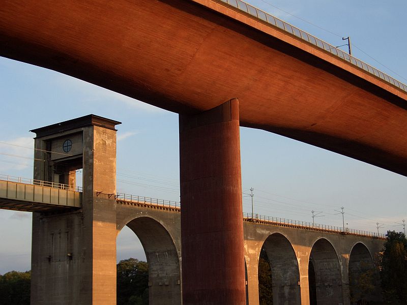

    Falunerská červená (švédsky Falu Rödfärg)
    pôvod siaha až do 16. storočia kedy bola pripravená z železitých odpadov huty vo Falune. Je to pigment a používa sa pri príprave náterov na drevo a betón. Pozostáva zo syntetického hydrofóbneho polyméru, ľanového oleja a pigmentu. Používa sa ako základný i záverečný náter. Čistenie, napr. rúk terpentínom.
    Silne pripomína míniovú základnú farbu na železo.
