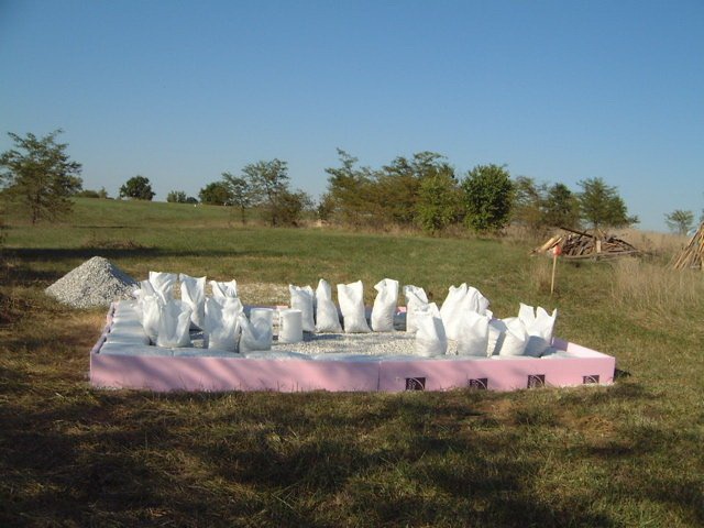

    Čo ma zaujalo zo stránky http://www.dancingrabbit.org/
    Jedinečná konštrukcia plytkých základov z vriec plnených štrkom s ochranou tvrdeným polystyrénom zapusteným do nezamrzajúcej hlbky. Vďaka tepelnej izolácii nemusí dôjsť k premrzaniu zakladovej pôdy a tým môžu byť základy na úrovni terénu. Vďaka tomu že štrk je vo vreci nie je potrebné použiť betón, tj. podlaha je vyššia nad terénom a pritom sokel drží pohromade.

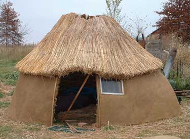

    Určite to ide z hocičoho. čím prírodnejšie tým krajšie.

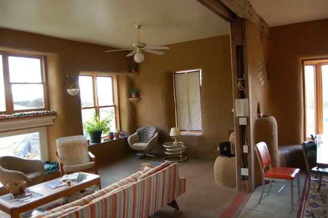

    Nádherná hlinená podlaha.
    Jednoduché, elegantné, prírodné, útulné, nerušivé. A toto svojpomocne stavať? To musí byť predsa radosť, zábava, hra a potešenie. Kto by do toho nešiel?

    Vyzera to ako hobiti domec. Chyba tam uz len ponik ako dopravny prostriedok. Toto si mozete postavit na zahrade. Inac treba k tej zaujimavej stavbe aj nejaky ten pozemok a za vieskou z takychto domcov by k nam chodili aj z ameriky.
