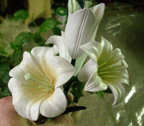

    Chcel by som poprosiť o radu ohľadom damarového laku. Robil som polychromiu na drevorezbu ľalie. Najskôr som ju napustil ochranným roztokom proti červotočom. Na to som naniesol želatínovú izoláciu. Po preschnutí som použil tempery(beloba stála,neapolská žltá,kostná čerň,..) Na záver som použil damarovo -voskový lak namiešaný podľa receptu Bohuslava Slánskeho z knihy technika v maliarskej tvorbe(nachádza sa aj na Obnove) Pomer 3:1 v prospech terpentínu a na 100g damary som dal 20g včelieho vosku.Miešal som ho za tepla. Nanášal som ho štetcom mierne zohriaty. Mal by schnúť jeden a tri dni,ale v tomto prípade to trvá 7 a viac dní. Vedel by mi niekto poradiť,ako skrátiť dobu sušenia laku?Za radu vopred ďakujem :smt102
