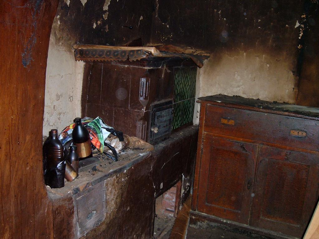

Posted by mepi100 on 10. januára 2011 at 21:22Začal som búrať čiernu kuchyňu a na spodku za dvierkami je klenba ktorá pokračuje až skoro cez múr (je za ním podobná pec len v lepšom stave)do druhej miestnosti na čo to bolo? Keď dvierka sú 45×45 a výška klenby je tiež asi 45cm a dlhá asi 120cm.Neskôr pošlem foto.

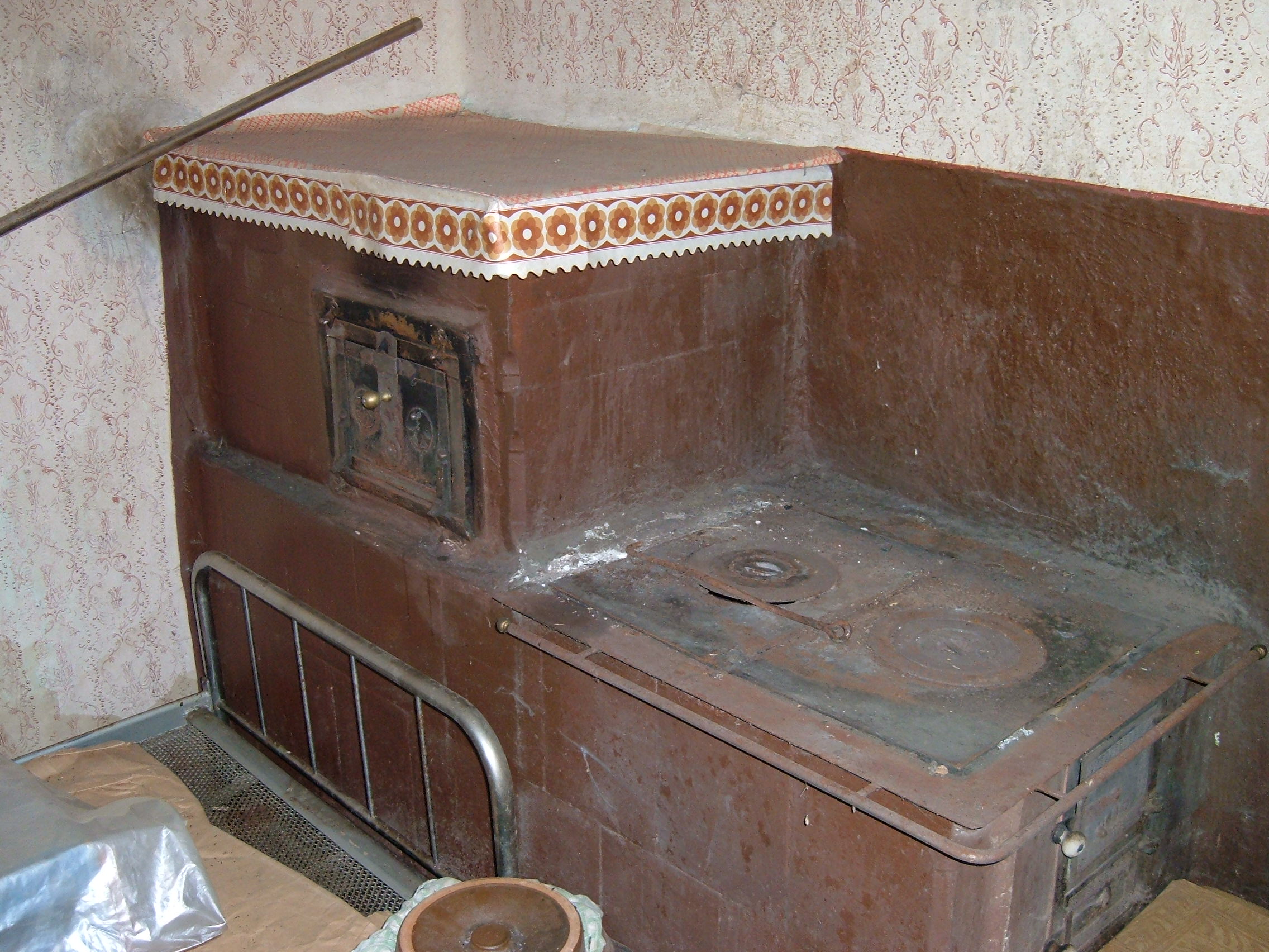

A toto je na druhej strane múru. V skutočnosti je krajšiaporsena odpovedal 15 years ago 4 Členovia · 11 odpovede/odpovedí -

Uviedol si, že „dvierka sú 45×45 a výška klenby je tiež asi 45cm a dlhá asi 120cm“, nevidím tam šírku toho priestoru za dvierkami, predpokladám, že je viac ako 45 cm a klenba je vcelku dosť nízka. V každom prípade si myslím, že je to chlebová pec. Dá sa predpokladať, že pôvodne bola pred ňou niečo vyše pol metra hlboká jama, na lepšie obsluhovanie. Nuž ale ak to aj zachováš, bude to už len torzo pôvodného funkčného systému čiernej kuchyne…. -
