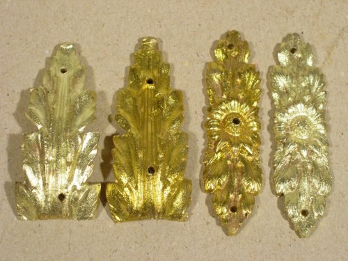

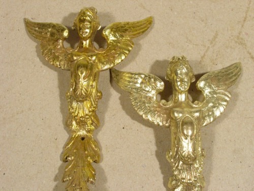

    Tak tedy byly postupně vnořeny jednotlivé (odmaštěné) mosazné prvky do roztoku, zavěšeny na drátku, aby se nedotýkaly dna či stěn. Po vyjmutí byly ihned opláchnuty tekoucí vodou a osušeny. Nutno dodat, že mezi čištěním v ultrazvuku a samotným barvením uběhly asi 3 týdny, během nichž mosaz přirozenou oxidací lehounce zežloutla. Nicméně jak je i z obrázku patrno, zdaleka nedosahovala požadovaného zlatavého odstínu, které zajistilo až barvení.
    Samozřejmě platí, že čím déle ponecháte mosaz v uvedené lázni, tím více bude červená. Proto je třeba vizuálně kontrolovat průběh. Měl jsem dojem, že ne všechny prvky reagovaly stejně, tudíž ani měření času ponoru nebylo příliš platné. „Rekonzervace“ je však snadná -ano, mnozí již tuší- opětné čištění v Chelatonu III.

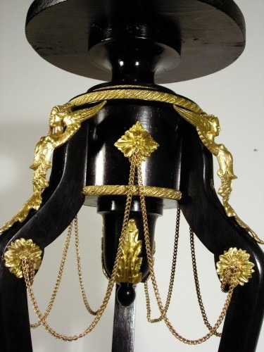

    Jak vypadají barvené kusy instalované zpět na svá původní místa na květinovém stolku napoví tento fotografický detail:
