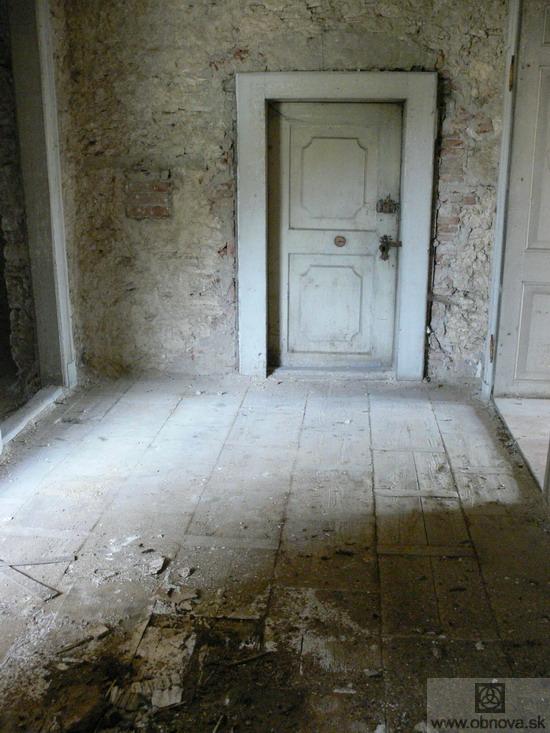

Ked sme vsak navstivili prve podlazie neboli sme velmi poteseny. Majitel v nom otlkol vsetky omietky miestami aj so stukovou vyzdobou.

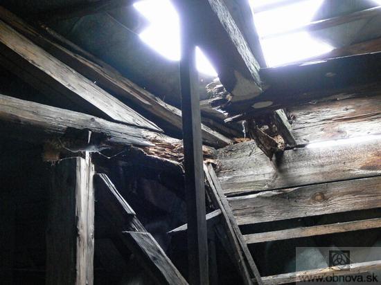

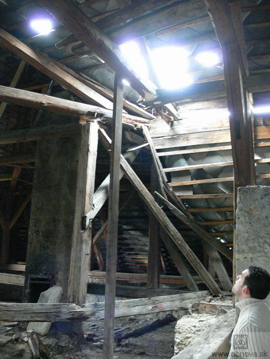

Ked sme vsak navstivili podkrovie naskytol sa nam hrozny pohlad. Eternitova strecha bola plna dier. V jednom rohu zatekanie sposobilo prehnitie konstrukcii, ktore bude mat uz tuto zimi zarucene za nasledok prepadnutie strechy v tomto mieste. Cez stropy sa dostala voda aj o poschodie nizsie. Vid predosla foto.
Stacilo iba pravidelne po zime vymienat prasknute eternitove dielce. Cena jedneho dielaca moze byt do 50sk, oprava tejto situacie moze stat okolo 50 000 sk (provizorne zabezpecenie), a ak si majitel neuvedomi co sa deje oprava krovu po zime moze stat aj 500 000Sk. Trochu andnesene ale vyjadruje to ten nepomer pri zanedbani zakladnej udrzby objektu.

Pozdravujem, v súčasnosti v spolupráci s PÚ PO robíme dávnejšie projektovo pripravovaný nový hambalkový krov s použitím pôvodných prvkov a s konštrukciou identickou s 18. storočia (pôvodný bol gotický), ako tak zdravých, a šindľovú klasickú strechu bez klincovania (klasický krov a strecha veľmi náročná na prácu a financie). Pôvodný bol aj postupom pamiatkárov a ich vzájomnou nejednotou staticky narušený a dochádzalo k narušeniu statiky korunového a nosného kamenného muriva. Investícia 4 ml. SKK. Predpokladáme kvôli pomalosti postupu ukončenie k letu 2008. Žiaľ, nik nám, ani MK SR, na tak vzácnu a zničenú pamiatku UNESCO neprispel. Môžu prísť noví komunisti a dať to znovu novým mocipánom a potom po rozkradnutí, cigánom.
