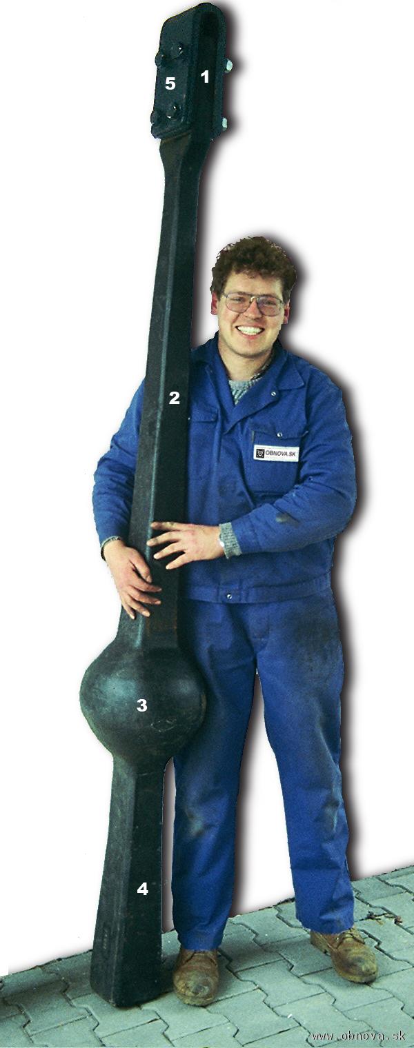

najdôležitejšia časť zvona, je železné, kované, má pretiahnutý, zväčša hruškovitý tvar a je voľne zavesené na remeni; jeho váha sa stanoví podľa vzorca –
kde V je váha zvona.
1 – oko, 2 – driek, 3 – päsť, 4 – výpustka, 5 – spona
Srdce bolo vyrobené v roku 1886 a jeho hmotnosť je 290 kg.

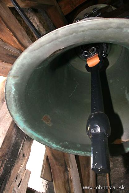

Päsť môže byť hruškovitá, šošovkovitá, guľová a pod. Spôsob uchytenia srdca je veľmi dôležitý. Závisí od neho kvalita zvonenia, no najmä opotrebovanie venca zvona a aj samotného srdca. Najlepších výsledkov sa dosahuje spevnením koženého závesu oceľovou sponou, ktorá zároveň usmerňuje pohyb srdca.
Správne zavesenie srdca zvonu.
