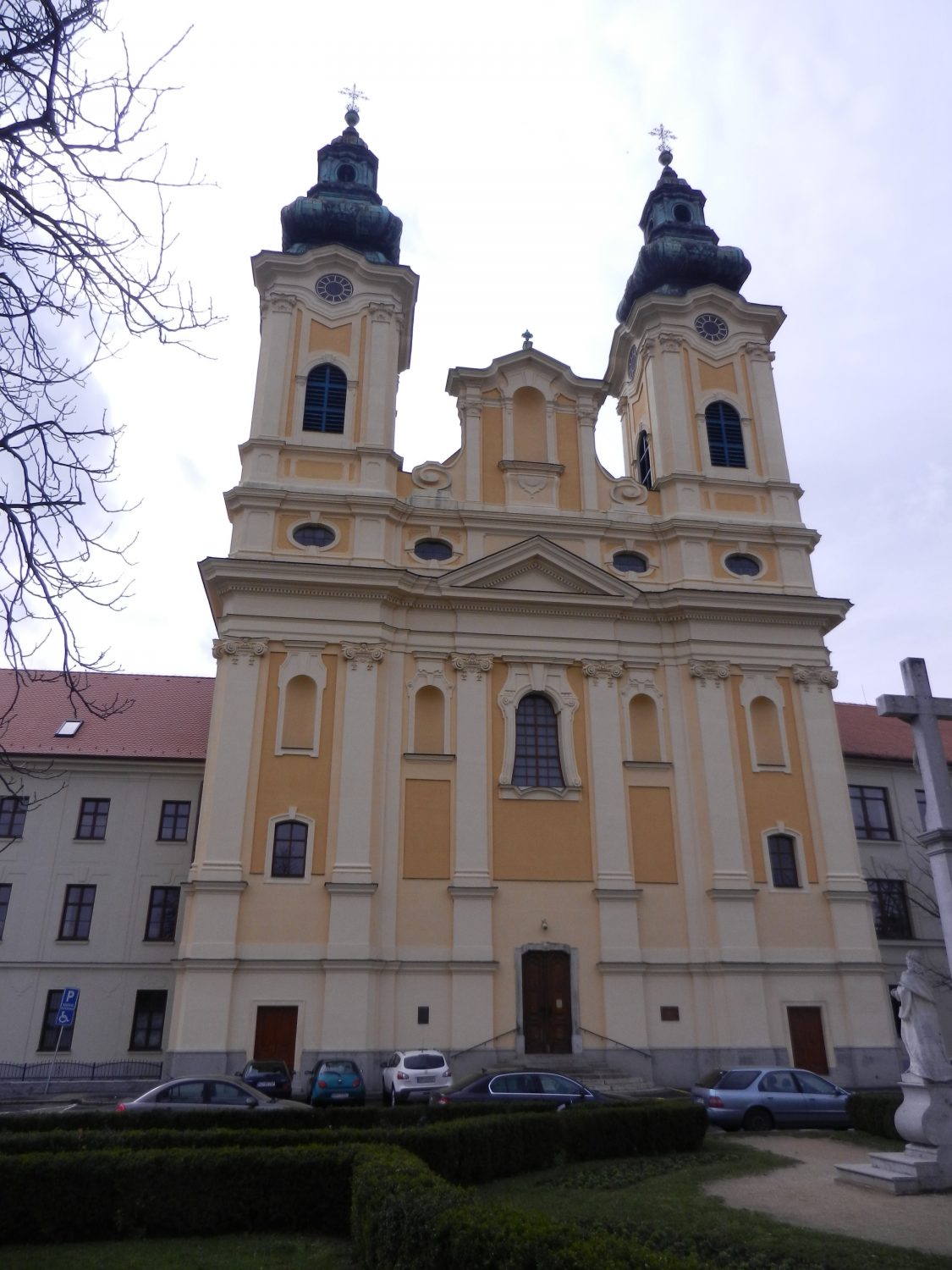

Kostol sv. Ladislava v Nitre je chránenou Národnou kultúrnou pamiatkou podľa zákona č.49/2002 pod evidenčným číslom 18/1. Kostol bol postavený v období ranného baroka na vyvýšenine. Založený bol na pravouhlom pôdoryse v centre objektu kláštora, ktorý ho obopína. Stavba bola navrhnutá ako jednoloďový kostol, zvýraznený dvoma dominujúcimi vežami, situovanými z oboch strán hlavného vchodu. V interiéri bola loď rozdelená do troch priečnych zaklenutých polí. Interiér je bohato zdobený s využitím objektov bočných oltárov, iluzívnej maľby na stenách a strope a tiež umelého mramoru, zhotoveného technológiou stucco lustro. V tesnom kontakte s kostolom sa na jeho južnej strane vo vnútornom dvore nachádza pomerne veľký objekt sakristie. Samotný kostol bol postavený v rokoch 1742 až 1789 na mieste, kde predtým stála staršia bazilika, ktorá bola asi kompletne rozobraná. Stavba kostola si vyžiadala veľmi dlhý čas – v priebehu výstavby bola stavba tri razy (!) poškodená mohutnými požiarmi. Hlavný oltár bol postavený v roku 1750 a pozostáva zo šiestich hlavných nosných stĺpov z mramoru.
Žiaľ, z doby výstavby, či neskorších prestavieb a opráv sa dodnes zrejme nezachovala žiadna dokumentácia. A to dokonca ani zo stavebných aktivít, ktoré boli organizované v priebehu 20.storočia. V priebehu prvej polovice 40-tych rokov boli na spodnej časti vnútorných stien kostola inštalované mramorové panely, dodané z Talianska, ktoré vo vstupnom zádverí siahali aj na stropné klenby. Zmyslom tejto inštalácia bola pravdepodobne snaha skryť povrchové poškodenie omietok vnútorných stien kostola vzlínajúcou vlhkosťou a kryštalizujúcimi vodorozpustnými soľami. Nedá sa vylúčiť, že práve v tomto období prišlo aj k zamurovaniu vchodu do krypty kostola, ktorá sa nachádza najmä pod presbytérium, včítane uzatvorenia vetracích šácht, ústiach z krypty. Posledné menšie poškodenie, ktoré kostol postihlo, pochádza z konca 2. svetovej vojny a bolo opravené až v roku 2002.
