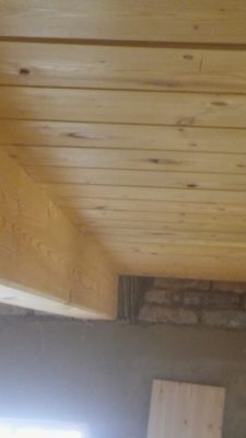

    AAhoj, cim by ste mi poradili vyplnit tramovy strop? Medzi obytne podkrovie a spodnu cast domu. Hladam riesenie pre suchy proces a alternativu k liaporu.

    Aku mate hrubku na vyplnenie a skladbu?

    Zospodu su pohladove tramy ktore su zvrchu zaklopene, potom ide rost s vyskou 7cm s konopnym filcom a na to pojde borovicova dlazkovica.

    A preco tam nedate znovu ten konopny filc? Neexistuje pripadne nejaky recyklat z tejto konopnej izolacie – drvina? Urcite by som vam doporucil korkovu drt, ale to sme cenovo uplne inde.

    Ten konopny filc ma len par milimetrov, a bude naspinkovany len na roste. Korok je urcite super ale to by som nezvladol, ani konopne vlakno… Mozno by bolo dobre dat konopne pazderie, len som nenasiel ake su s tym skusenosti, to ma aj celkom dobru cenu. Ale rozmyslal som aj nad dakym tradicnym riesenim ako je piesok?
