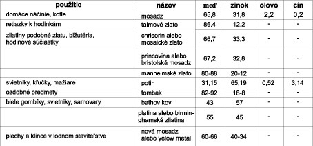

    Použitie, názvy a zloženie zliatin je v tabuľke.

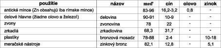

    Použitie, označenie a zloženie zliatin je v tabuľke.
