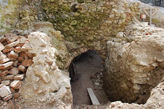

    Mne osobne je jedno, ci je to Ficova rodina, alebo iny kulturny ignorant. Jadro problemu spociva v nesetrnej az brutalnej obnove hradu. Keby to bol len podvod a motalo by sa po hrade pat robotnikov, hradu by to len prospelo. Zial, nieje to tak. Robotnikov je tam cely regiment a muruju aj v zime a o citlivom pristupe k autenticite objektu sa vobec neda hovorit. V roku 2009 prebehol miestami plosny archeologicky vyzkum hradneho palaca. Sondy, ale aj cela cast palaca zostali nezakryte a po zime znacne zdevastovane. je tam nadherna povodna dlazba. Budu nasledovat fotky, ktore to vyjadria lepsie nez moje slova.

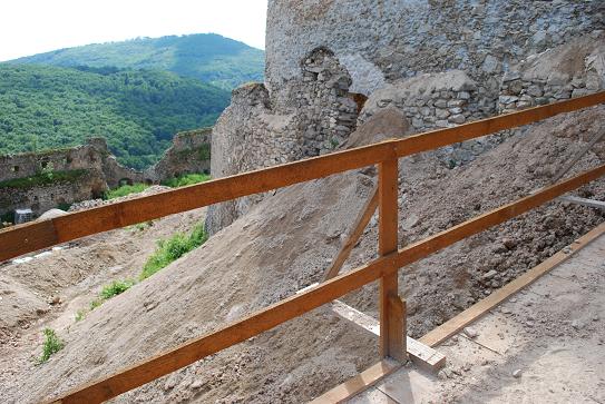

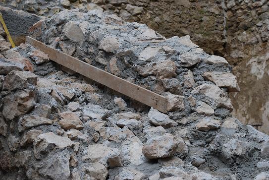

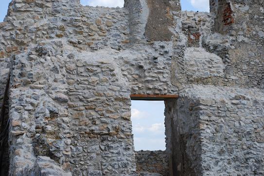

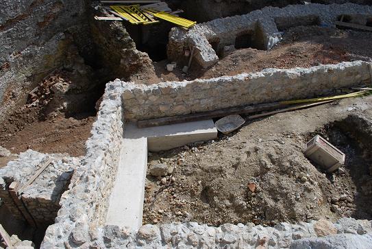

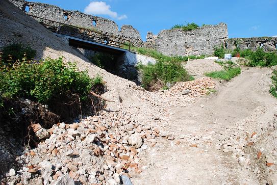

    Pár fotiek z prebiehajúcej devastácie hradu
    „Archeológia“
    Ešte v marci tu bola pôvodná klenba a dlažba…
    dnes sú v tejto hromade
    Odkryté omietky degradujú veľmi rýchlo
    Brutalizmus bol v móde v 70tych a 80tych rokoch…
    a jeho návrat v súčasnosti
    „Zaručene tradičná technológia“

    Poznajúc trošku pomery na Lietave, kde som dosť často počul vyjadrenia typu „to by nám pamiatkári nepovolili“, a to sú Lietavci iní „puristi“ (v dobrom), viem, že kúpiť sa dá na Slovensku všetko, ale i tak – ČO HOVORIA NA TOPOĽČIANSKE SMER-RÁCKE DIELO PAMIATKÁRI? A už len „nepodstatná“ otázočka na dupľu, tá malta sa na koľko % kamaráti s cementom? Ľudkovia bežte to v sobotu spočítať tomu boľševikovi …. ináč ďalší (nie len) hrad v prdeli …

    7. júna 2010 at 18:08
    Aj z fotiek je jasné, že malta má veľký obsah cementu, ale percentuálne to neodhadnem. Čo hovoria pamiatkári? Neviem, v tlači sa rieši iba to, že je zatým Ficov bratranec, čo je vlastne nepodstatné. Keby to robil poriadne, tak nech ma aj tri hrady. To, že je to klientelizmus a stavanie si svojho budúceho „domínia“, je prasačina z ľudského hľadiska, ale to by mali riešiť iní. To čo sa tam deje v rámci stavebných prác nerieši nikto z kompetentných (aspoň som sa stým nestretol), tak sa na to snažím poukázať. Žiaľ, hradu už niet pomoci a dielo skazy sa neodvratne blíži k svojmu koncu. Už len obetonovaný hybrid bez duše bude pripomínať, že tam kedysi stál hrad.
