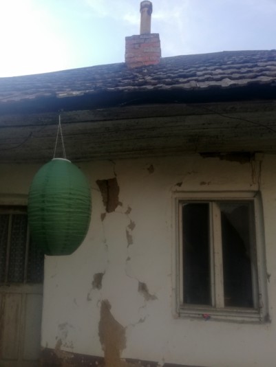

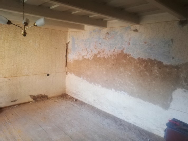

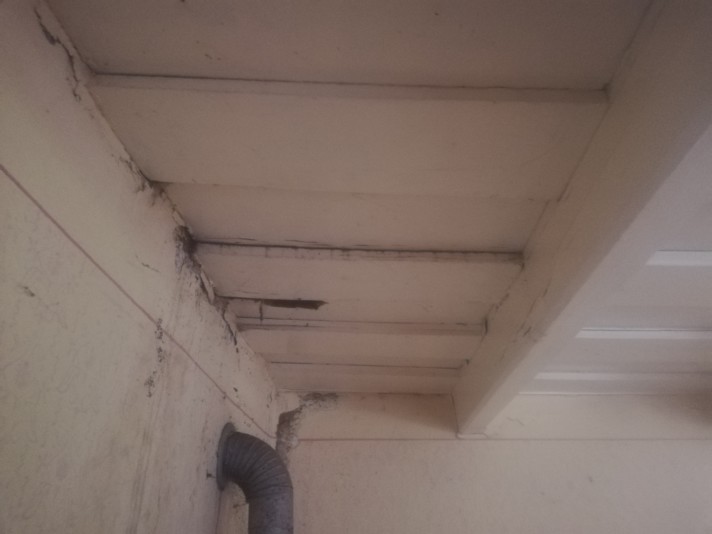

    Dobry deň,
    Píšem ako absolútny laik, ktory si precital zopar diskusii aj na obnova.sk
    Kúpili sme sto ročnú chalupu medzi Levicami a Vrablami (obec Dolný Pial).

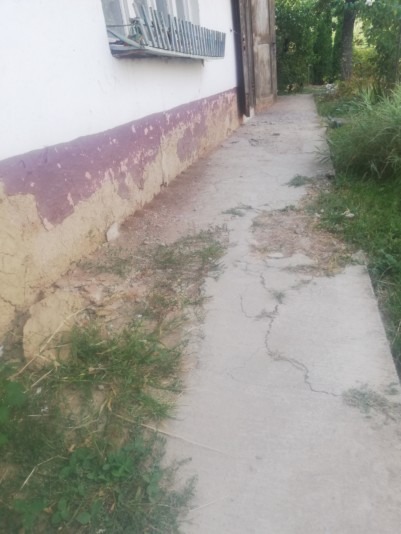

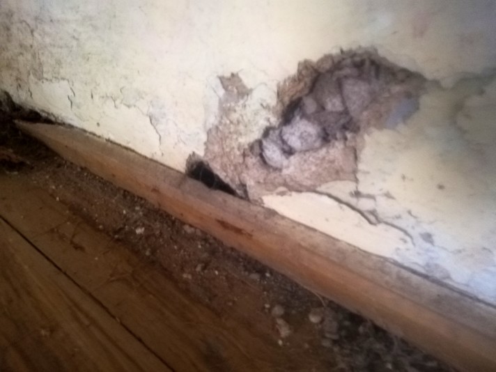

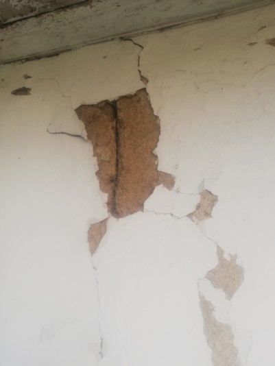

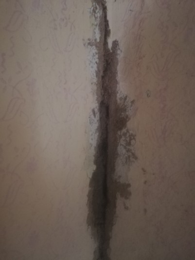

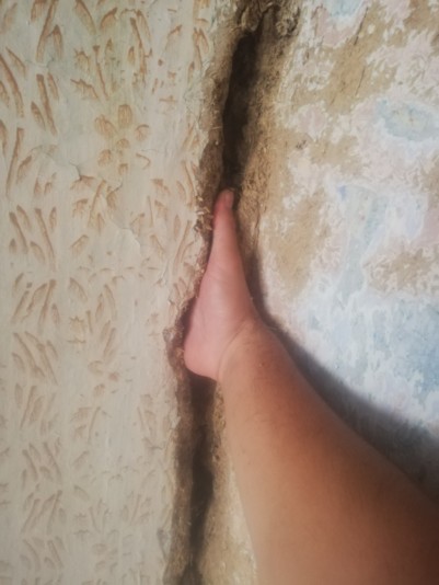

    O domcek sa nikto nestaral cca 40-50rokov. Krov je na kompletnú výmenu (mali sme tam niekoľko strecharov). Keďže popri kominoch zatekalo je prehnity aj strop. Na miestach kde zatekalo,su trhliny, ktore zrejme aj pod ťarchou strechy +voda popraskali. Najväčším problemom je asi severna stena od suseda, ktora ma pri všetkých spojoch s priecnymi stenami praskliny (najväčšie su take, do ktorých vopcham celu ruku). Pri tejto stene pozdĺž domu je zakopana drenážna rúra (info od staršieho suseda) no do jarku do ktoreho kedysi ustila sa uz jej koniec neda najst.
    Moja otázka alebo skor prosba o pomoc.
    Chcel som aby sa na to prišiel pozriet statik, ktory sa hlinenymi domami zaoberá. Nasiel som zopar statikov , no neboli ochotní aj kvoli väčšej vzdialenosti a ich prac.vyťaženosti prísť. Viete mi, prosim, poradit kde začať? Kto mi da komplexný pohlad na vec? Ci sa do rekonštrukcie oplatí ísť (co by sme s manželkou najradšej a prírodnými materialmi ako kedysi) alebo nie.
    Dakujem vopred za každý názor, radu a pomoc.

    22. septembra 2021 at 9:05
    Dobry den,
    zaslite nam prosim par fotografii.

    Vytvoril som aj album hlinený domček na mojom profile verejný, je tam len o par fotiek viac

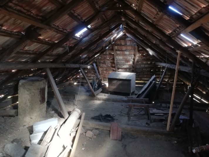

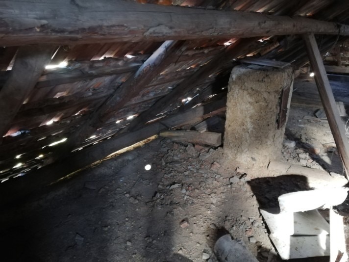

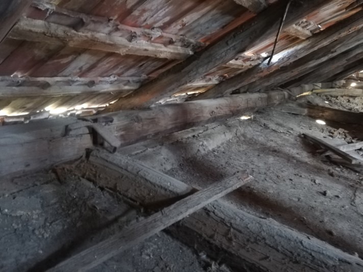

    Mark,

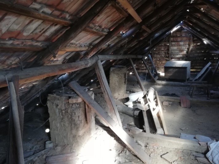

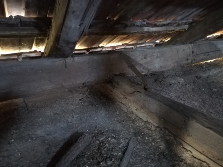

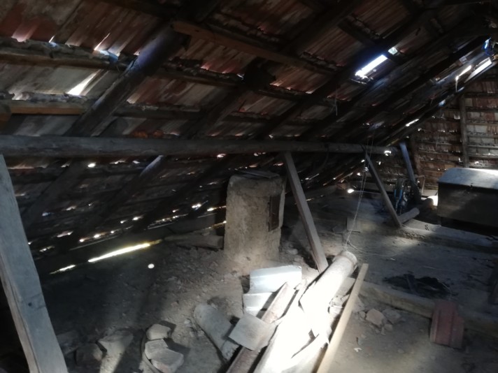

    pozrel by som sa na krov. Ci su tam nie rozpojene tesarske spoje, ktore roztlacaju obvodove steny. Tiez treba dosledne dom odvodnit aspon 4-5 m od rohu. Skus este foto krovu.

    1. novembra 2021 at 22:51
    konečne som sa dostal k nafoteniu potrebného…nech sa paci…
    Krov sa momentalne „lepí“ ako sa da aby vydržal zimu
    2. novembra 2021 at 13:25
    Mark, urcite bude treba kor spevnit. Dobre si na fotkach odhadol, kde je problem. Rozpojene vazne tramy pri komine. Tieto funguju ako tahadlo. Treba ich nahradit novym mimo komina.Pripadne stare prepojit prilozkami. Zaujimav eb ybolo vidiet aj rohy budovy. Prave tam vznikli trhliny. Ci?
