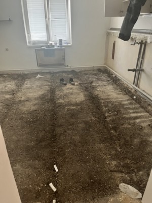

    28. júla 2023 at 10:14
    Riešime aj my prave toto. Dali sme prec pôvodnú podlahu, pod ňou bola skvara a hranoly, všetko bolo ok, potrebovali by sme poradiť, chceli by sme dat penové sklo, hranoly a na to dlazkovicu. Vyčítali sme rôzne postupy. Máte niečo overené?pripadne odporúčanie na kvalitnú dlazkovicu, pripadne osobu ktorá ku vie pokladať. Pol domu je podpivnicena, tam je skvara tak 20cm, druha časť ma zrejme základy obvodové múry, tam je to na min 35cm.
