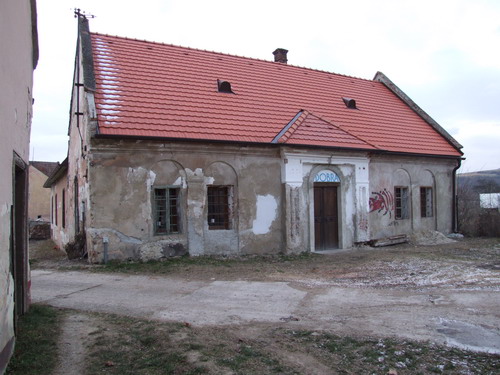

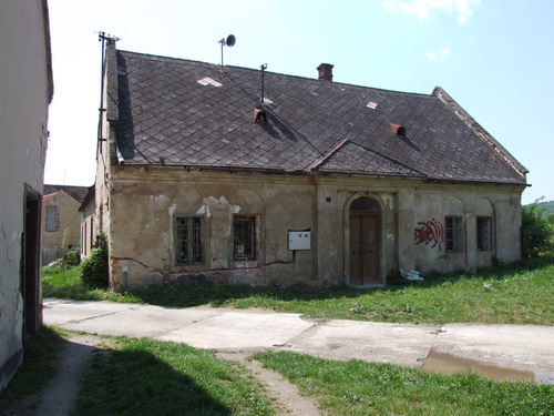

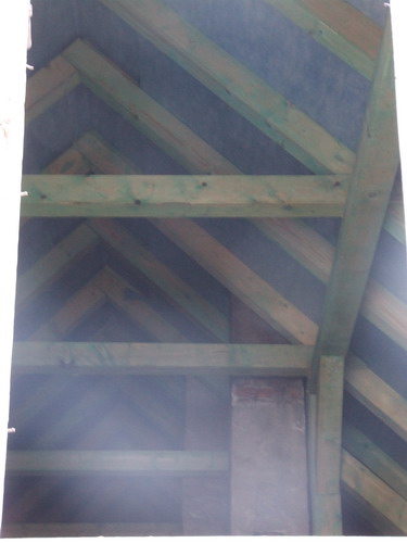

    Toto je ten podobný domček z minulého roka so starou strechou:
    a potom s novou:
    Už som do toho krovu ani neliezol, celkom mi stačil takýto pohľad.

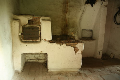

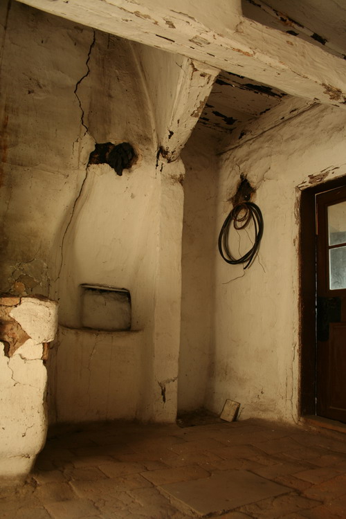

    …pamiatkár povedal, že to BOLA čierna kuchyňa. … Zdá sa mi, že pec pokračovala do prednej izby a kúrilo sa z kuchyne-je tam zamurovaný veľký otvor, a keď v tej izbe postavili secesné kachle, museli zavrieť ohnisko, aby mal komín ťah. Ale to je len môj dohad.
    Posielam ešte obrázky z bývalej čiernej kuchyne jedného domu v našom okolí, kde vpravo vedľa novšieho murovaného sporáka vidieť zaústenie – čeľuste – voľakedajšej kachľovej pece zo susednej izby. Cez čeľuste sa z kuchyne do pece prikladalo, aj cez ne odchádzal dym pod otvorený kuchynský komín.

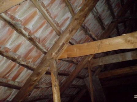

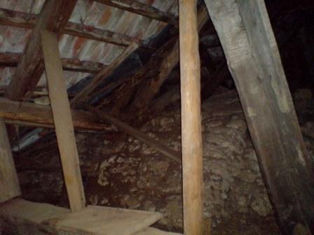

    Strecha je v zlom stave, krov je poprehýbaný, hambálkový, pôvodne dimenzovaný na ľahší šindel, v čase zakrývania škridľami sa popodopieral dosť chaoticky a náš majster skonštatoval, že zle, čo malo za následok deformáciu strechy. Krov vyzerá ďaleko horšie ako v domčeku o príspevok vyššie, na viacerých miestach akoby nepôsobila zemská príťažlivosť a prehnité trámy drží len špina. Podobnú strechu nám v zime z humna zhodil vietor – a to je mladšia stavba. Na krove asi veľa nezachránime. Neviem ešte presne, čo použijeme ako krytinu – isto však škridľu, nie šindle.

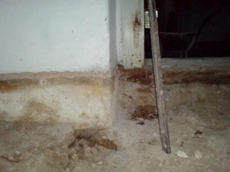

    podlaha bola pôvodne nižšie – ako vidno z obrázka / podľa omietky pod spodkom zárubne dverí/, takže kedysi dom stál na 20-25 cm základoch. Po vybratí podlahy v miestnosti je hneď lepšia svetá výška, škoda, že je to pod úrovňou okolitého terénu. Pokúsime sa ísť niekde medzi dve úrovne podlahy, ešte netušiac, ako spravíme spodok. Na obnove som čítala o liapore, ktorý je vhodný pod dlážky – je nejaké zaklínadlo, ako sa v takýchto prípadoch používa? Aká hrúbka, či rovno na rastlý terén, a či dlážka ide potom priamo na keramzit….

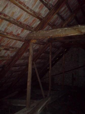

    … pár pohľadov pod strechu:
