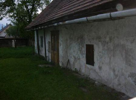

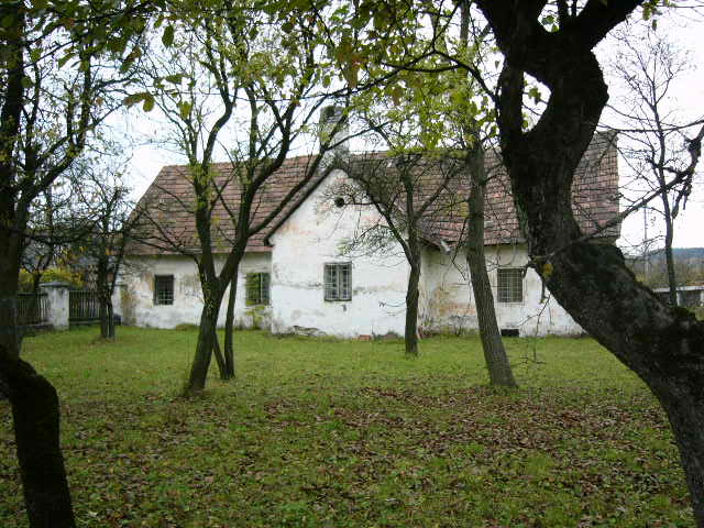

    foto z mimoriadne fotogenického až reklamného uhla:

    Poznám teóriu o hĺbke základov, ale videl som dosť veľa starých domov, ktoré postavili dávno pred „vynájdením“ tejto teórie a napriek tomu stoja. Tak neviem, tá teória má výnimky, alebo platí len „odtiaľ potiaľ“…?
    P.S.: Skús dať foto aj z nejakého menej fotogenického uhla, kde bude vidieť spomínané poruchy.
    P.S.2: Tá miestnosť vpravo je podpivničená? Alebo čo je ten tmavý obdĺžnik pod oknom?

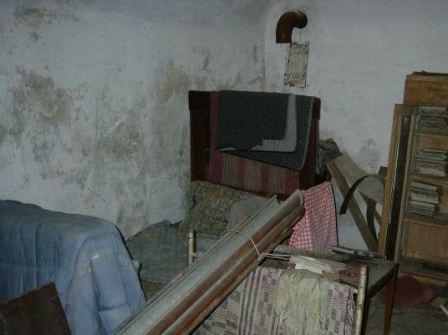

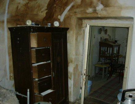

    Problémy s technickým stavom neviem posúdiť inak, ako laicky vizuálne. Interiér je zariadený a zo všetkého nábytku je opadaná dýha. Na druhej strane, dlážky nevyzerajú ako špongia, tak neviem. Cez strechu fatálne netieklo, to by asi kamenné klenby vyzerali inak. Zatekal komín, ako vidno aj na /najspodnejšej/ fotke. Časť domu je podpivničená / tá so sypníkovým okienkom/, ale nie v celej šírke domu. Pôvodná studňa bola hneď pri dome, teraz je už zasypaná.
    Známi o ulicu ďalej rekonštruovali podobnú stavbu, /19. storočie/, steny: časť miestností kameň, novšia časť tehla, odkopali základy, zvonku nasypali makadam a vetracie fólie, dlážky vnútri zabetónovali. V čase, keď sa v dome kúri / rekreačný objekt/začína po stenách od dlážok vystupovať vlhčina, do výšky cca 1,5m sú steny úplne mokré. Keď sa nekúri, steny sú suché. Okná, dvere aj vonkajšiu fasádu nechali pôvodné, čím vetranie je aj pri zavretom objekte podľa mňa dostatočné. Postup so zabetónovanými dlážkami asi nie je najvhodnejší. Čo je dobré?

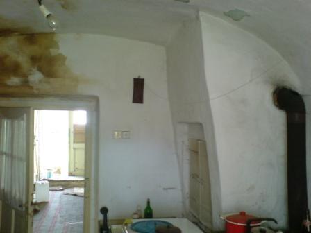

    Nakoniec záhada: komín / viď. fotogenické foto/ je na jednej strane čiernej kuchyne, ohnisko na protiľahlej. Klenba nad tým je dvojitá. Priestor medzi klenbami je sčasti zasypaný a poškodený, predstava rekonštrukcie ??? je… zaujímavá.

    Fakt sa tam zachovalo v čiernej kuchyni ohnisko? To vôbec nie je bežná vec, najmä v domoch tejto a vyššej kategórie. Komín nemusel byť nad ohniskom; aspoň do odkrytých hrncov a kuchárovi na hlavu nekvapkal decht z komína… Dvojitá klenba je konštrukčná zaujímavosť, ale isto by sa dalo nájsť nejaké vysvetlenie.
    Známi o ulicu ďalej určite robili najlepšie ako vedeli, ale podlahy zabetónovať ozaj nemuseli. A na tzv. vetracie fólie priložené k základovému murivu, ktoré nemá vodorovnú izoláciu, ja osobne neverím. Dnes sa to vo veľkom robí, ale ja si myslím, že je to najmä biznis pre výrobcov a realizátorov…
    K vlhnutiu stien len keď sa kúri mám dve teórie:
    a/ Po zakúrení klesne relatívna vlhkosť vzduchu v interiéri; voda, ktorá je v múroch, to „zacíti“ a chce sa odparovať. Preto vyrazí na cestu k povrchu omietky (predpokladám, že omietka tam je) a tým sa prezradí.
    b/ Steny nevykurovaného domu sú studené. Keď sa zakúri, klesne síce relatívna vlhkosť vzduchu v miestnosti, ale absolútny obsah vody vo vzduchu sa zvýši. Studené steny sa orosia; vzhľadom na rozdiel teplôt pri podlahe a po stropom sa orosia viac a na dlhšie v dolnej časti (ako okná). Tento jav sa ešte zvýrazní, ak je v hornej polovici stien stará vápenná omietka, ktorá orosenie dobre absorbuje, takže ho ani nezbadáme, a v dolnej polovici stien je omietka s cementom, ktorá sa tam dostala pri niektorej oprave po polovici 20. storočia, a nemá schopnosť absorbovať orosenie.

    Je to veľmi pekný dom, a veľmi sympaticky pôsobia aj Vaše sice nejasne formulované, ale úprimne znejúce postoje ohľadom zachvania tejto stavby, alebo aspoň jej ducha, preto sa zapájam do diskusie:
    Zdá sa mi totiž, že ste sa hneď na začiatku dostali do „zlej spoločnosti“: viac krát som si musel Vaše príspevky prečítať, aby som sa ubezpečil, že ste skutočne začali uvažovať o zbúraní objektu a jeho nahradením „replikou“.
    Na zbúranie objektu by mal byť skutočne vážny dôvod, a taký nevidím: z toho čo je možné vidieť na fotkách, sa zdá byť zachovaný ešte pomerne dobre, v porovnaní s mnohými inými podobnými priam vynikajúco – búrať celú budovu kvôli vlhhnutiu je…ako to povedať jemne…nie najrozumnejšie…? Vlhnutie určite je nepríjemný problém, ale obvykle sa riešiť dá. Že nemá typové „baumaxové“ riešenie, že vyžaduje aj odbornosť, aj skúsenosti, aj trochu citu a vynaliezavosti etše neznamená, že treba radšej zbúrať celý dom!!!
    Viem si tak trošku predstaviť, s akým druhom stavbárov ste problém konzultovali, chodím po stavbách denno-denne, a s postojom že staré barabizne je treba zbúrať a postaviť nanovo sa nestretávam prvý raz…na to mám len jednu radu: zobrať bič, a hnať takýchto „majstrov“ tam kam patria: na stavby lentilkových katalógových domov…nie že by tie vedeli robiť dobre, ale škody, ktoré napáchajú na nich sú zaslúženým trestom pre majiteľov takýchto zohyzďovadiel krajiny :D
    Dalo by sa dlho hovoriť o tom, čo je to za majstra, ktorý si neváži tradície svojho remesla, kde sa takýto postoj berie, a aké sú obvykle odborné znalosti a zručnosti tých, čo ho zastávajú…jednoducho, keď niekto vie narábať len s kladivom, myslí si, že všetko je kliniec…
    Iba na ilustráciu k „námietke“ s premŕzaním základov: jednak, predpokladám, že v súčasnosti neviete o založení stavby vôbec nič, takže je trošku predčasné riešiť otázku premŕzania po prípadnom znížení terénu, ale keby sa zníženie terénu napokon skutočne ukázalo ako jediné riešenie, a základy by boli naozaj plytké, tak z hľadiska stavebnej technológie je bežný postup stavbu „podychytiť“ – po úsekoch základy podkopať a vybudovať nové, hlbšie.
    Pred „replikami“ Vás myslím nie je potrebné nejako zvlášť varovať, sami asi tušíte, že postaviť dôveryhodnú repliku podobnej stavby by bolo veľmi obtiažne technologicky, ale aj nákladné finančne…(a aby som si rypol: nechcem vedieť, ako by tá replika vyzerala v podaní „majstrov“ čo originál radia zvaliť kvôli vlhkosti) Aby som ale uviedol aj nejaký pozitívny príklad: som náchylný tak hodnotiť obnovu stavebnej časti mlyna Klepáč na Železnej studničke, zvonka pôsobí nad očakávanie dôveryhodne (ale mal som veľmi nízke očakávania :D) Tiež je asi potrebné povedať, že za touto akciou stojí človek, ktorý vlastní nie malú stavebnú firmu, z čoho plnú možnosti, aké zďaleka nemá každý, hoci aj bohatý stavebník. Uviedol by som aj naše mlyny na Oblazoch, ale to sú drvené stavby, takže je to úplne iná situácia.
    Asi budeš sklamaný:
    …pamiatkár povedal, že to BOLA čierna kuchyňa. S posunom komína na protiľahlú stenu to má logiku. Zdá sa mi, že pec pokračovala do prednej izby a kúrilo sa z kuchyne-je tam zamurovaný veľký otvor, a keď v tej izbe postavili secesné kachle, museli zavrieť ohnisko, aby mal komín ťah. Ale to je len môj dohad.
    Chlapci, ďakujem za rady, výsledok je: stopli sme projektanta s replikou …. asi som potrebovala impulz na návrat z pol cesty, …a v našom prípade je cesta cieľ, tak aspoň sa prejdeme…. ! / tým nechcem povedať, že je všetko vyriešené, lebo sme len na začiatku a ak novostavbu zvládne hravo zástup firiem, pri rekonštrukcii bude výber ťažší.
    A ani neviem, z ktorej strany máme začať: od základov, alebo od strechy? Strecha už možno ďalšiu zimu neprežije, ale ak sa urobí strecha a potom sa pri múroch zistí, že sú nepoužiteľné? Zaujímavé témy-kvôli ktorým často nie som schopná zmyslupne pracovať…
