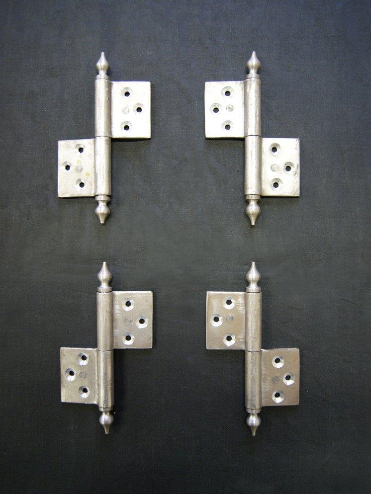

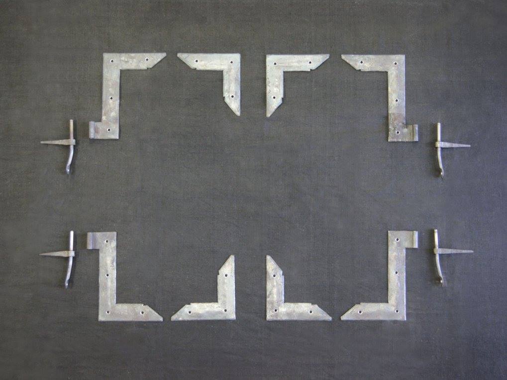

    Roku 2006 sa v Banskej Štiavnici konal kurz obnovy (reštaurovania) historických okien a dverí pod vedením skúsených nemeckých lektorov. Vyšiel z neho zborník; neviem, ale možno je ešte dostupný. Odvtedy sa tieto postupy pomaly šíria aj na Slovensku. Ak máte niekedy cestu okolo Banskej Štiavnice alebo nie ste zďaleka, môžete sa aj prísť pozrieť ako na to.
    Pred dvoma rokmi som robil na zákazke rekonštrukcie niekoľkých okien s použitím zachovaných pôvodných častí a podľa ich vzoru. Boio potrebné dať vyrobiť komplet nové kovanie ako repliky historických:
