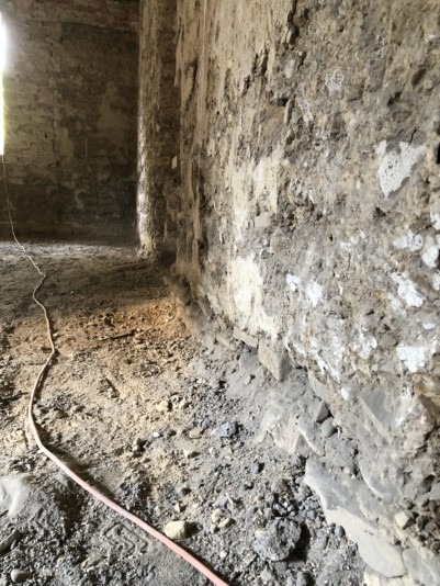

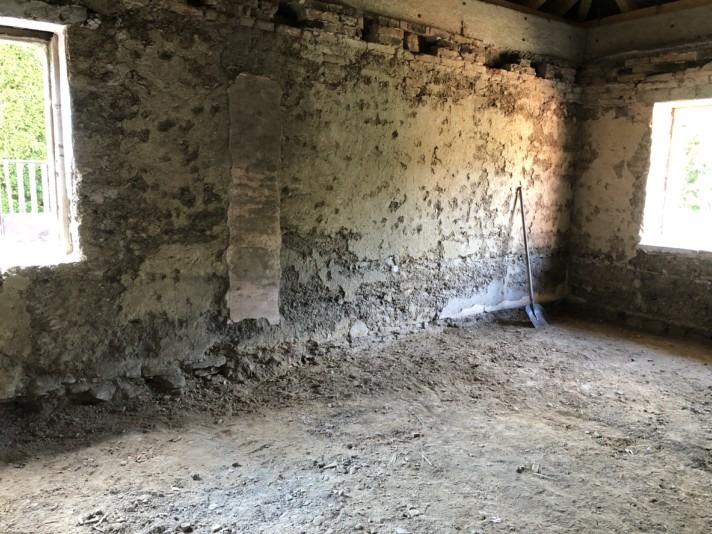

    5. augusta 2021 o 6:40
    Pod tie kamene urcite hlbsie nechodte pokial vam vychadza skladba podlahy. Ak nie vykopt elokalne sondu siroku 70cm niekde v strede muriva – kolmo a kopte az kym nenarazite na zakladovu skaru.

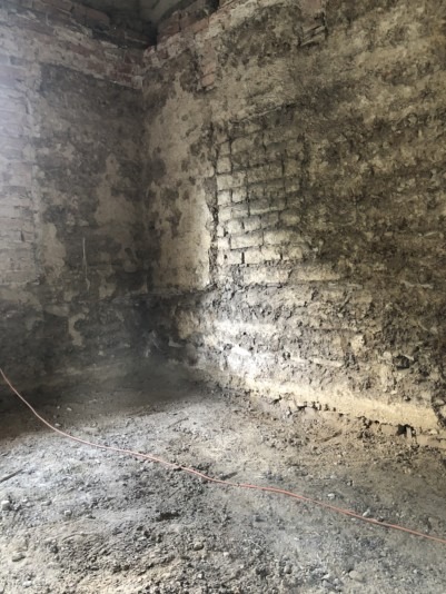

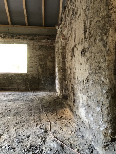

    3. augusta 2021 o 15:00

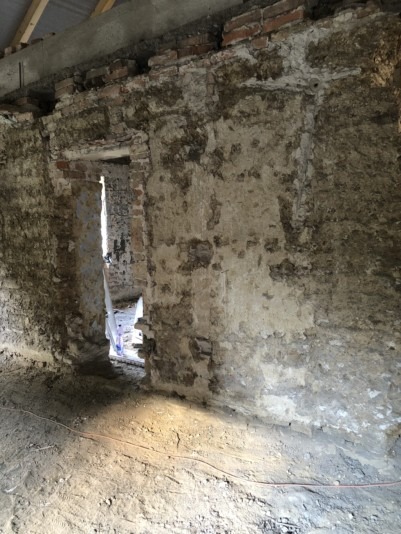

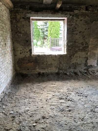

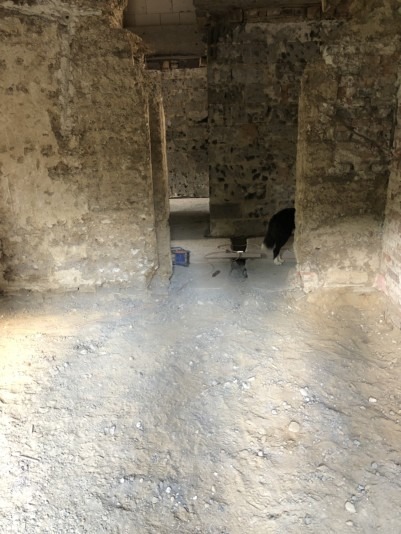

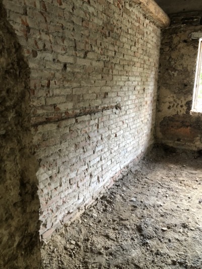

    Posielam zopár fotiek danej miestnosti.
    Na prvej foto je vidno prvú stenu priečku ktorá je z klasickej pálenej tehly.
    Ostatné 3 steny sú nabíjanica.
    Pôvodne tam bol tenký poter myslím že škvárobetón alebo také niečo..
    To som vybral na hlinu. Zatiaľ len nahrubo..
    Otázka teraz znie či vôbec môžem ešte kopať hlbšie pod tie kamene – “základ”
    Dik
    M.
