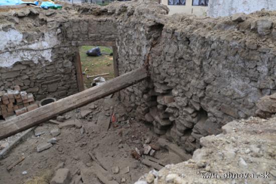

    Dobry den, prosim o radu niekoho, kto ma skusenosti s opravou starych kamennych murov a stien.
    Ide o stary vidiecky dom z roku ca. 1900. Kedze bol domcek vo velmi zlom stave, chceme sa pokusit o zachranu aspon niektorych casti domu a ponechat akoby take torzo. Vsetky mury budu vystavene vonkajsim poveternostnym podmienkam.
    Povodne steny domu su z nepravidelnych kamenov, ktore su pravdepodobne pospajane zmesou vapna a zeminy. Radi by sme pouzitim prirodnych materialov tieto steny svojpomocne opravili tak, aby sa dalej nerozpadavali, ale zial nevieme presne ako na to.
    Citala som, ze sa da prirodna vapenna malta vyrobit tak, ze sa zmiesa nehasene vapno, piesok a voda. Je to ale jediny „zasah“ pri obnove takychto kamennych murov?
    Co by ste nam poradili? Tesim sa na Vase tipy a odporucania, dakujem:-)

    podla mna je situacia a stav muriva popisany pomerne malo.
    Istotne bude treba cim skor prekryt korunu muriva neprmokavymi foliami, aby zrazkova voda neznehodnocovala murivo nadalej. Po tomto kroku by som pristupil k statickemu zabezpeceniu konstrukcie, to jest domurovania vypadnutych casti muriva na oboch stranach. Je potrebne overit akou maltou boli kamene murovane a pouzit taku istu. A nepises, ci chcete murivo aj omietat. Ak nie, tak by som aspon vysparoval kamene vapennou maltou. A na zaver by som na korunu muriva dal tensiu vrstvu hliny a nasadil travu. To vsetko za predpokladu, ze chcete toto cele mat len ako dekoraciu. Ale zrejme ti skor poradia ludia, ktori sa zaoberaju opravou hradov.

    Ahoj Anton,
    srdecna vdaka za super tipy. Domcek sa nachadza nedaleko Banskej Stiavnice.
    Omietat nechceme, len vysparovat.
    Akurat zhanam nehasene vapno a vyskusame si vapennu maltu vyrobit sami.
    Na zahranicnch strankach som nasla takyto postup:
    1.Jemne oskrabat opadavajucu povodnu maltu kefkou
    2. Navlhcit stenu vodou
    3. Nanasat novu vapennu maltu
    4. Umyt kamene vodou
    Ak je to spravne, mozno sa nechaju inspirovat aj dalsi:-))
