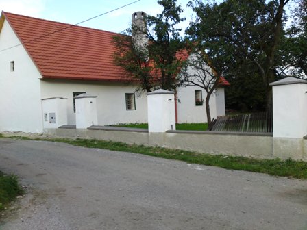

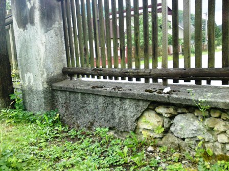

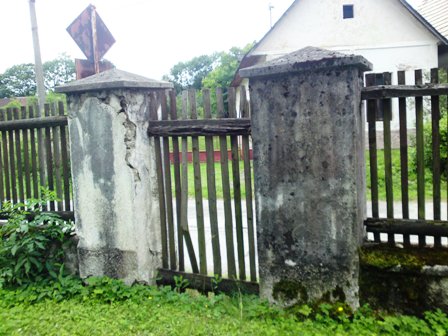

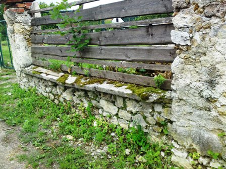

    Opať Vás prosím o radu, ako vyriešiť ploty.
    Drevo je jasné, betónové čiapky na stĺpoch a múrikoch sú dobré, len kamenný korpus je problém. Možno je to analógia s mojou témou: nadmurovanie kamenných múrov (to sa týkalo domu), ale toto je ešte trochu iné – murivo je nesúdržné a drobí sa tam, kde už nie je kryté omietkou. Majstri navrhujú cementový špric, aby držal kamene pohromade, potom omietku s cementom, tak neviem…

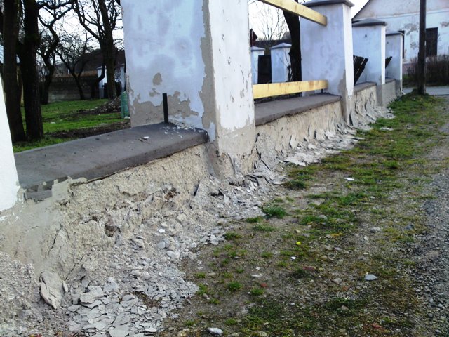

    Keď sa pozerám na prvú fotku, presne to tam bolo doteraz a práve preto je múrik v takom stave v akom je. Nenapíšem nič nové:
    – múrik nie je odspodu izolovaný proti vzlínaniu zemnej vlhkosti,
    – voda v ňom v zime zamŕza (a rozmŕza),
    – mäkká stará vápenná / hlinená (?) malta medzi kameňmi sa postupne rozpadá,
    – tvrdá, málo prievzdušná cementová omietka sa postupne oddeľuje od muriva; vzniká za ňou dutina, do ktorej padá rozpadnutá malta spomedzi kameňov,
    – cementová omietka opadáva v celých “paneloch”, pod ňou sa odhaľuje do hĺbky rozložené murivo.
    Čo s tým? Pri takej malej výške by múrik mohol zostať stáť aj úplne bez malty. Ale to asi v tomto prípade nie je vhodné. Preto navrhujem tento postup:
    – celoplošne odstrániť zvyšky predchádzajúcej cementovej omietky,
    – rozpadnutú murovaciu maltu zo škár povymetať,
    – ak má byť múrik nakoniec omietnutý, tak do škár nahádzať novú hrubozrnnú (0 – 4 mm, aj viac) vápennú maltu, potom takou istou maltou omietnuť; odporúčam nechať hrubú úpravu povrchu omietky – strhávanú, škrabanú alebo striekanú,
    – ak má múrik zostať neomietnutý, tak novú hrubozrnnú (0 – 4 mm, aj viac) vápennú maltu do škár natláčať špachtľou, aby sa ňou zbytočne neznečistil viditeľný povrch kameňov.
    Treba rátať s tým, že to nebude riešenie na celý život, ale občas bude treba niečo takým istým postupom opraviť.

    – v miestach, kde nie sú betónové čiapky na múrikoch (obrázok 2.) stačí povrch upraviť vápennou maltou s vyspádovaním na strany?

    Áno, ale opatrne, aby voda nebrala kamene :wink: .
    Dal by som nejakú striešku. S maltovou korunou kamenného muriva nech sa trápia hradári :wink: .
    – vápenná omietka, aj keď nebude úplne držať – po opravení sa nebude oddeľovať v plátoch, je šanca, že len bodovo?
    Vápenná omietka bude zvetrávať – mrviť sa najprv na povrchu, potom do hĺbky. Nemala by sa plošne odlupovať.
    – je este nejaká finta v zložení malty, ktorá by efekt trvanlivosti podporila?
    Možno použitie hydraulickej vápennej malty. Isto pomôže vhodná úprava povrchu: hrubozrnná, neutlačená namiesto hladenej.
    – má zmysel okolo základu múrikov vykopať rýhu a vyplniť ju štrkom, aby sa malta priamo nedotýkala trávnika?
    Áno. Ale nepreceňuj to. Treba zvážiť pomer pracnosti a prínosu.
    – omietnutý plot sa, predpokladám, natrie vápnom?
    Môže sa aj sa nemusí.
    – pomohlo by, ak by sa do existujúcich betónových čiapok zo spodnej strany nejakým šikovným spôsobom zapílili odkvapkávacie drážky?
    Určite.

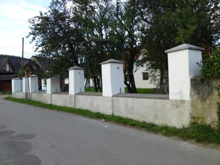

    Ďakujem za rady, časť plota už je hotová – tá zachovalejšia. Postup bol hybridný: pôvodné betónové prvky sú oškriabané a natreté cementovým mliekom, korpus je robený s vápennou maltou a ten šedý soklík unimaltovým špricom. Nemala som dosť síl a ani presvedčivé argumenty, aby so to robilo inak, tak som rezignovala. Vyhútané drážky sa nedali zrealizovať, lebo niekde je presah betónových čiapok malý a technicky sa to chlapom nedalo s tou brúskou urobiť ani tam, kde sa dostali. Takže asi bieda, aj keď to zatiaľ vyzerá celkom pekne.

    Tento spôsob opravy plota… sa javí ako nie najsprávnejší :( .

    Dnes už viem, že oprava cestou reklamácie nebude možná. Šéf firmy, ktorá to opravovala, doporučoval vykopať rýhu okolo základu a osadiť NOP fóliu. To sme neurobili, tak som po zásluhe potrestaná.
    Nerozumiem, prečo sa rozpadáva aj malta na stĺpikoch. Možno je zlý aj piesok, alebo sa na stĺpikoch neodstránila všetka stará malta. Zišiel by sa čarovný prútik, alebo partia šikovných murárov.
